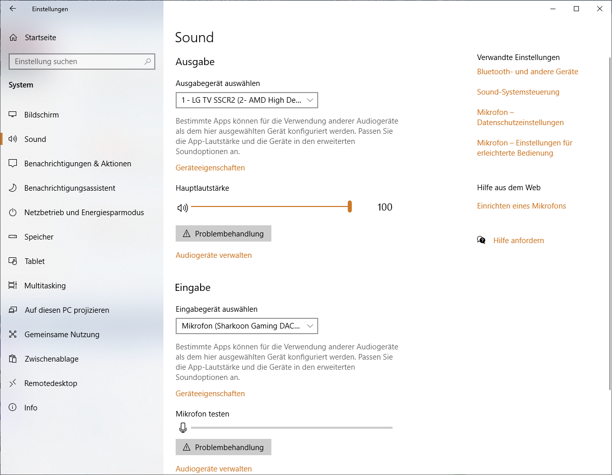

Hast du HDMI ARC im TV aktiviert und im AVR entsprechend auch?
AMD HDMI Audio Treiber ist installiert und der LG TV wird als Soundausgabegerät erkannt?

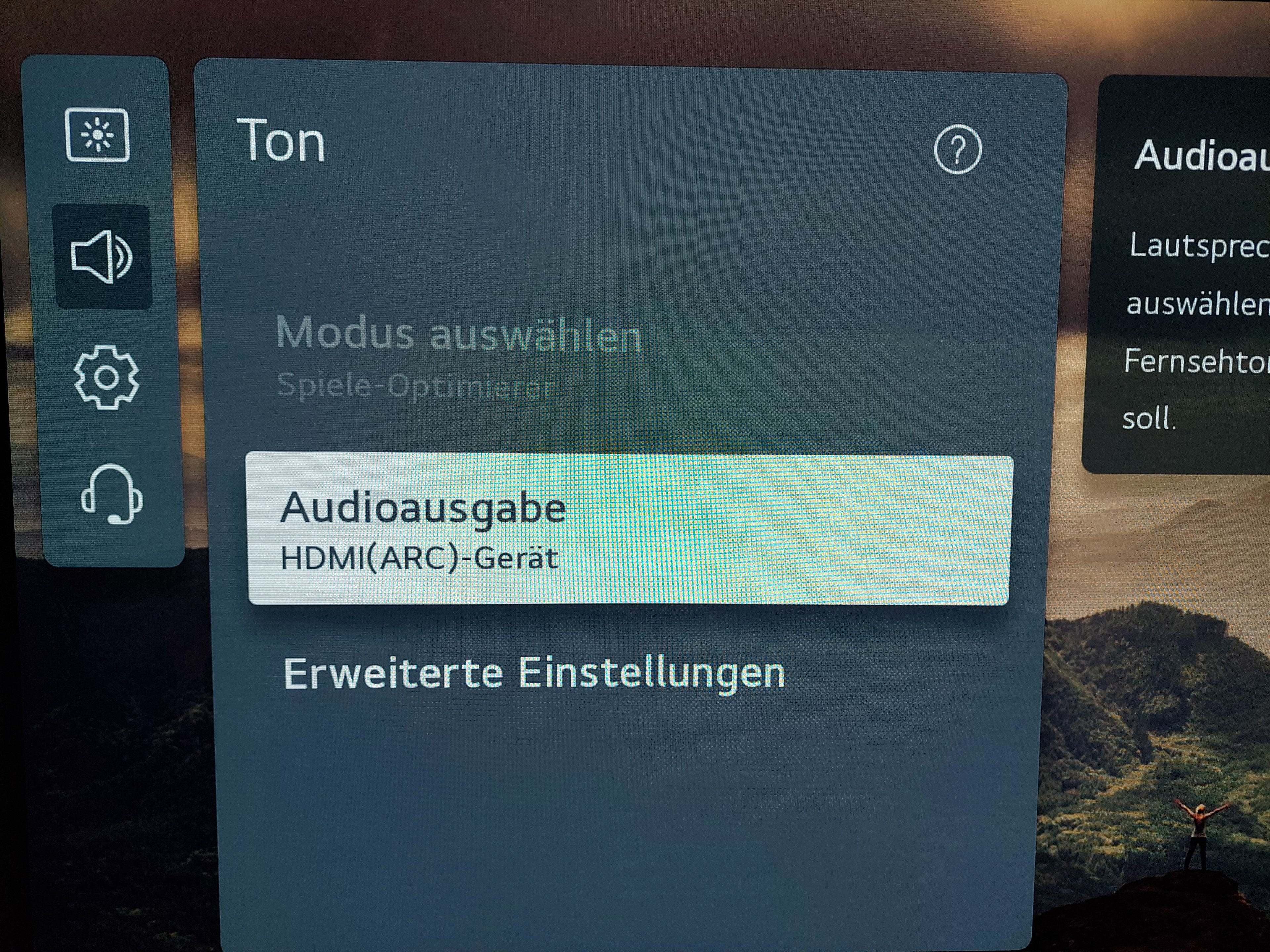

Mir fallen 3 Dinge dazu ein. Hast du denn (e)Arc eingeschaltet und bekommst generell Ton vom TV über den AVR ausgegeben (interne Apps wie YouTube/Fernsehen)?

cvzone schrieb:
Aber HDMI ARC sollte natürlich trotzdem gehen und keine Nachteile haben.
HDMI eARC ist aktiviert.
Ist auch installiert.
Das funktioniert einwandfrei.

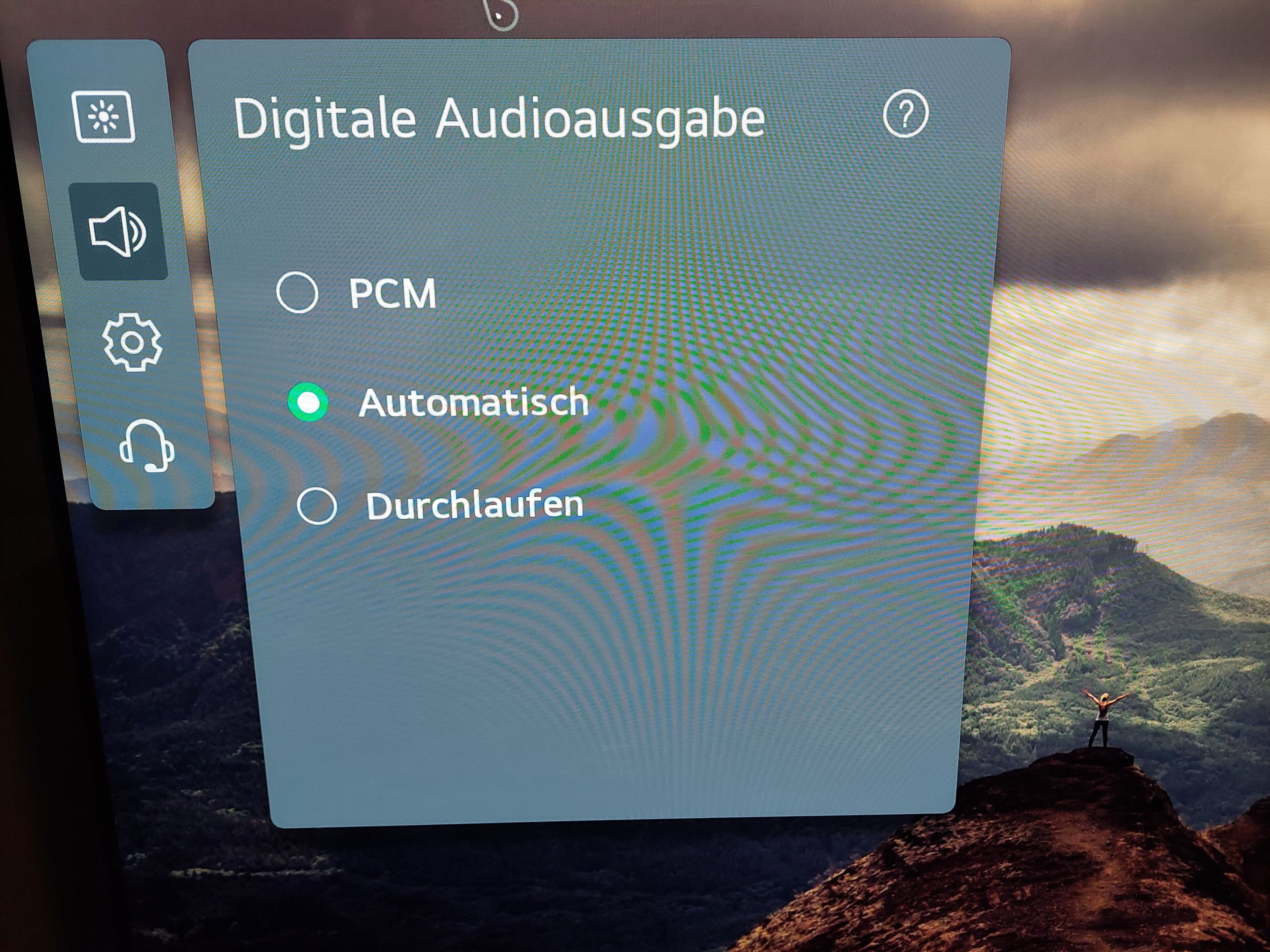

Auch separat PCM und Bitstream versucht.
PCM und Passthrough habe ich auch getestet.
Grundsätzlich sollte man "Durchlaufen" wählen, aber so wie du es eingestellt hast, sollte es eigentlich gehen.
Hast du mal die Möglichkeit ein anderes Kabel nur testweise zu verwenden?

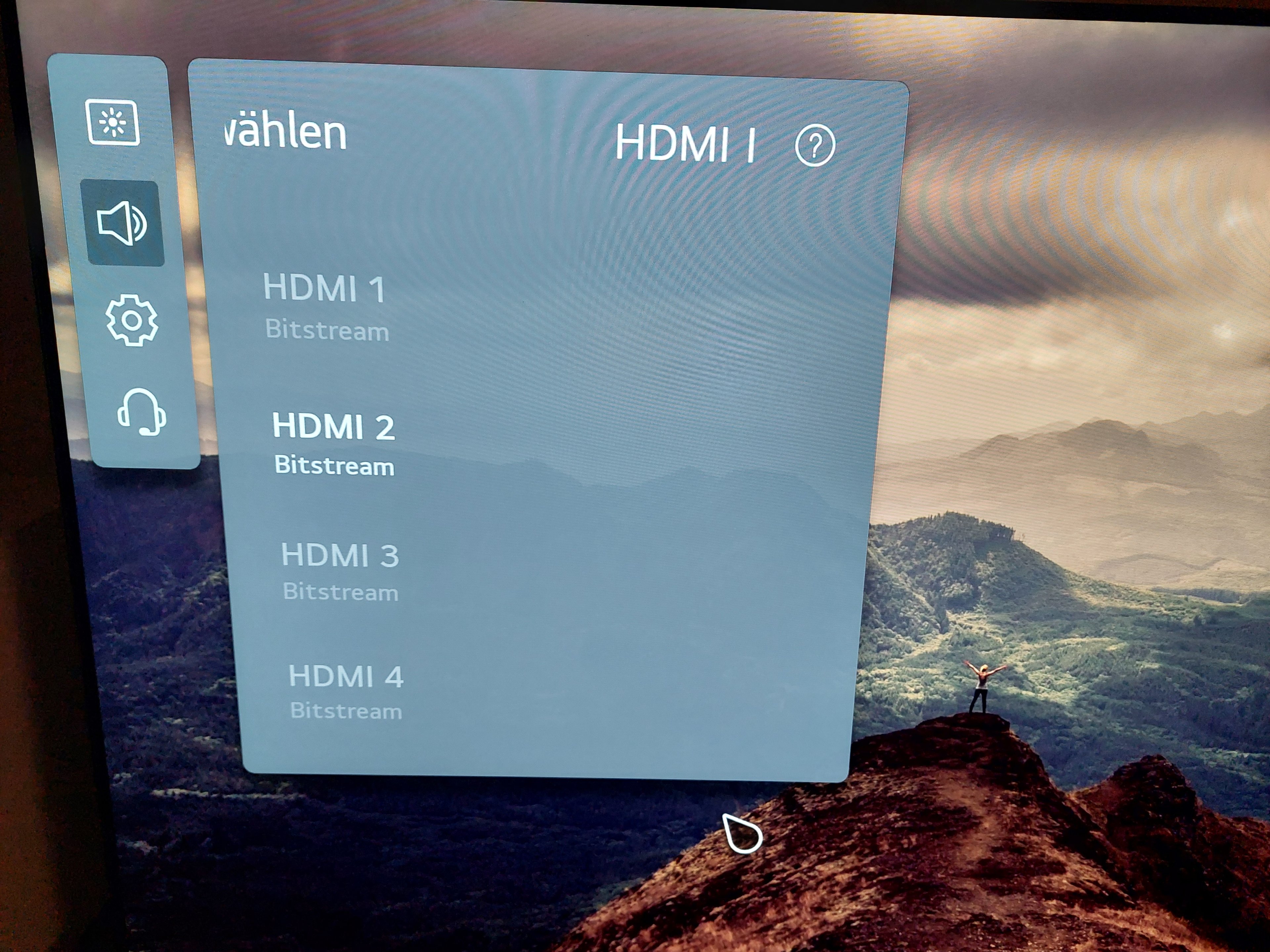

Der AVR hängt am HDMI 2 und der PC an einem anderen Port? Nur der HDMI2 kann ARC und da muss der AVR dran sein.
Reaktionen: NMA
Oh mann... Das war es. War mal wieder der einfachste (menschliche) Fehler der aufgetreten ist.
Vielen lieben Dank!
