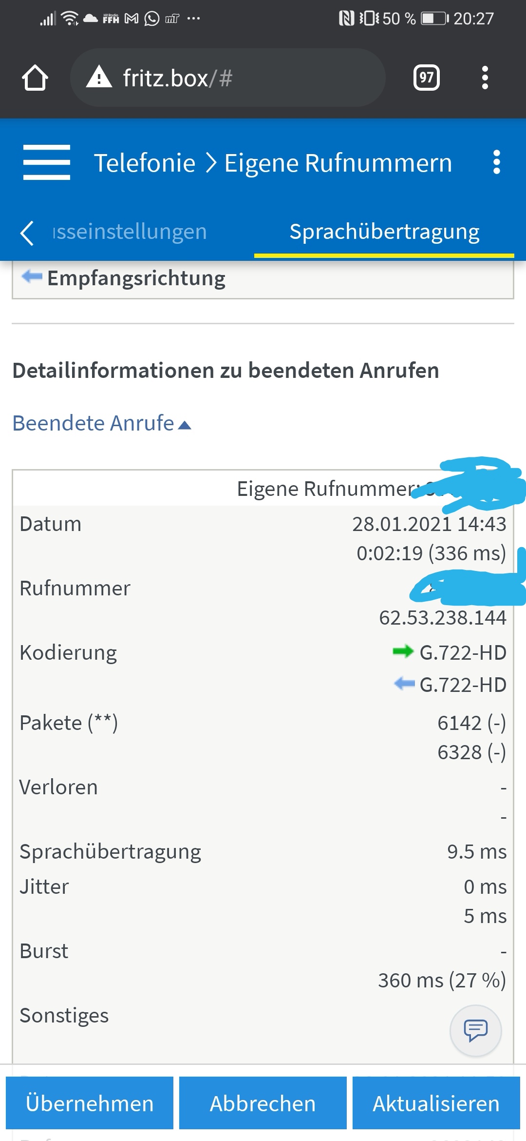

Wir haben seit ca. 2 Wochen eine Tarif Umstellung auf DSL Home L hinter uns. Die Fritz Box 7490 wurde durch 7590 ersetzt. Soweit funktioniert alles gut. Wenn wir jedoch angerufen werden, klingelt zwar unser Gigaset DECT Telefon, aber nach dem abheben ist von beiden Seiten nichts zu hören. Sobald aufgelegt wurde und wir zurück rufen funktioniert es ohne Probleme. Liegt wohl an den eingehenden Anrufe. Alle Geräte sind auf dem aktuellen Stand. Wo könnte hier das Problem liegen? 🤔 Danke vorab für die Hilfestellung.
P. S. Im 2. Bild sieht es so aus als würde er auch die eingehenden wie ausgehenden Anrufe nicht verarbeiten. Wir definitiv noch jemand nach dem 28.01. angerufen und wir wurden auch angerufen.

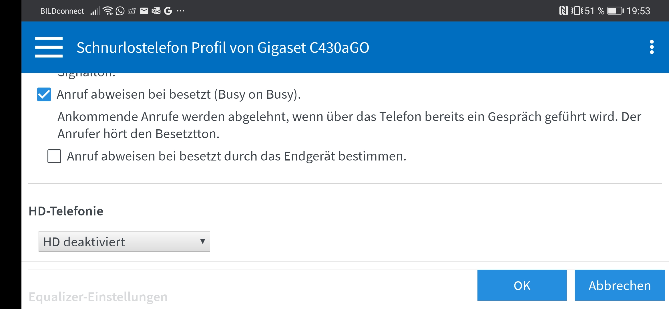

Ein Bild HD Telefonie deaktiviert, auf den anderen Kodierung HD, stell mal die Option HD-Telefonie auf automatisch bzw HD bevorzugen oder wie die Option auch heißt!
Es war auf automatisch... Hatte es gestern auf deaktiviert gestellt, da mir das ein Kumpel geraten hatte. Leider ohne Erfolg. Das beim anderen Bild noch HD ist, ist vermutlich deshalb, weil die Aufzeichnungen nur bis 28.01. gingen...

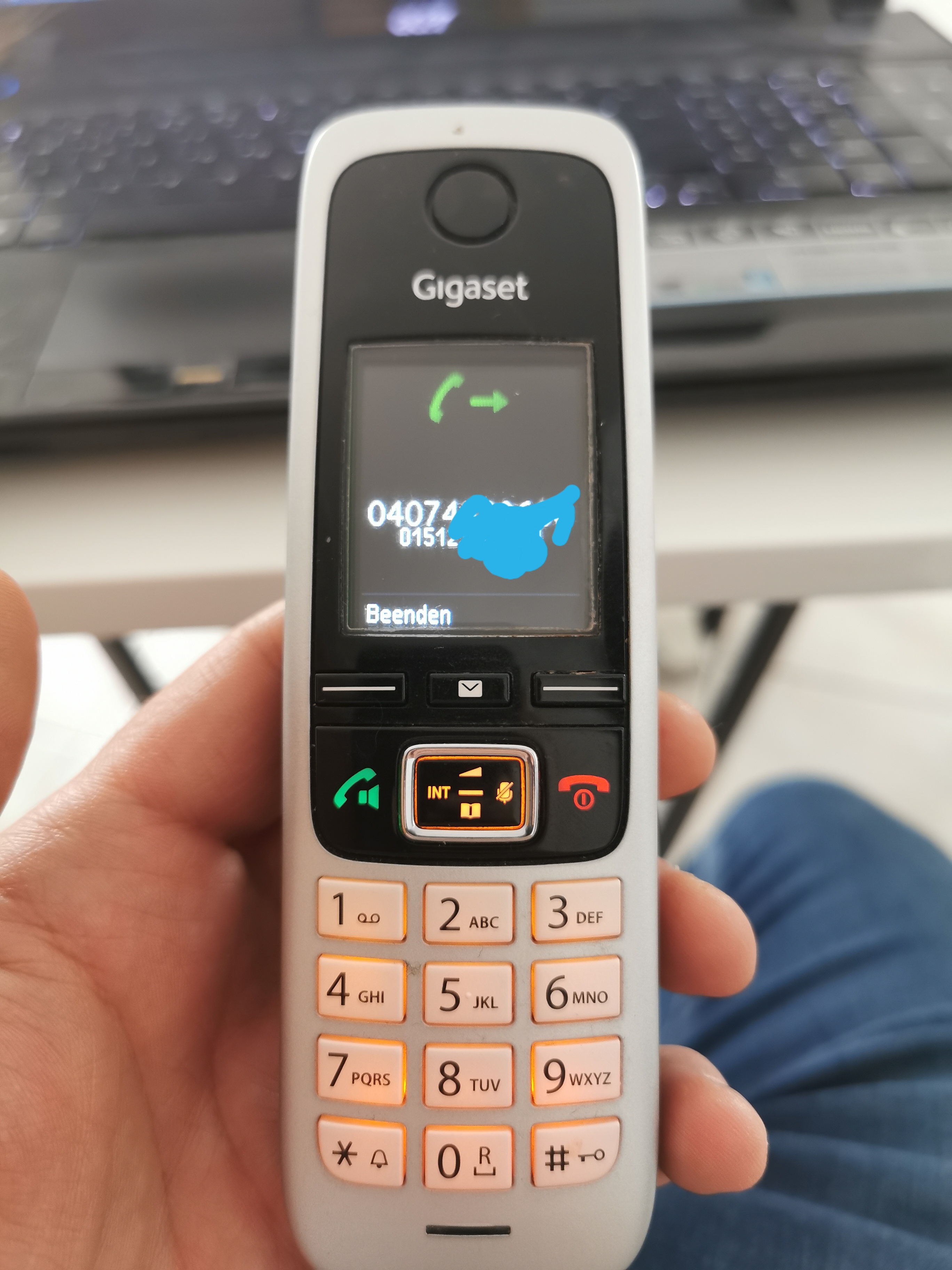

Ich hätte das Telefon nochmal eingerichtet. Danach hatte es ohne Probleme funktioniert. Nun fängt es wieder an zu Spinnen und beim ersten Anruf ist kein Ton vorhanden. Beim Testen mit dem Handy, kam noch was Sonderbares... Egal ob Anruf vom Handy zum Festnetz oder umgekehrt, seh ich auf dem Display neben der Handy Nr. noch ne 040... Nr.! Was ist das denn... Hat überhaupt nix mit uns zu tun und wenn ich dort Anrufe ist immer besetzt...

Das mit dieser 040er Nummer definitiv... Hatten wir so noch nie, aber auch nur wenn ich mit meinem Handy anrufe... Wenn ich wiederum meine Frau mit Handy kontaktiere erscheint nur meine eigentliche Nummer.
