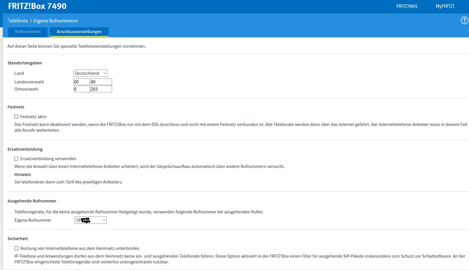

Kannst du auch heute machen, die sind rund um die Uhr da. Nur dass deine Störung halt erst morgen bearbeitet wird. Und lass dich nicht mit der Aussage "wird schon noch werden" abwimmeln. Spätestens am Tag nach der Umschaltung solltest du auf dem Anschluß per VoIP erreichbar sein. Voraussetzung ist natürlich, dass deine Fritzbx korrekt eingerichtet ist, also keine Telefonie mehr per Festnetz aktiv ist. Hast du das mal in der Fritzbox unter Telefonie/Eigene Rufnummern/Anschlusseinstellungen/Festnetz überprüft? Aber wenn du die Fritzbx vorher nicht für die analoge Telefonie genutzt hast, dann sollte das Festnetz in der FB nicht aktiv sein. Aber man weiß ja nie...

Habe gerade mal nachgeschaut und unter Festnetz, Festnetz Aktiv ist kein Häkchen gesetzt.

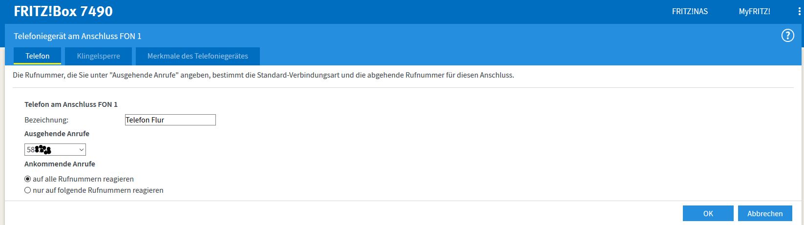

2.: sie ist durchgelaufen, das Problem liegt an der Fritz! Box. Dafür spricht, daß ein Ruf rausgeht. Die Box scheint den Anruf also zu bekommen, aber nicht an das Telefon weiter zu geben. Telefonanschluß an der Box, Telefon und Anrufzuordnung prüfen.

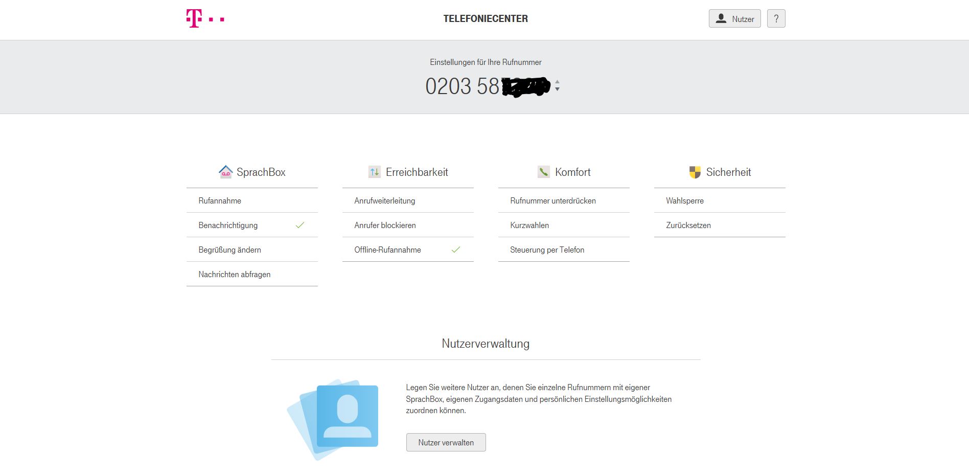

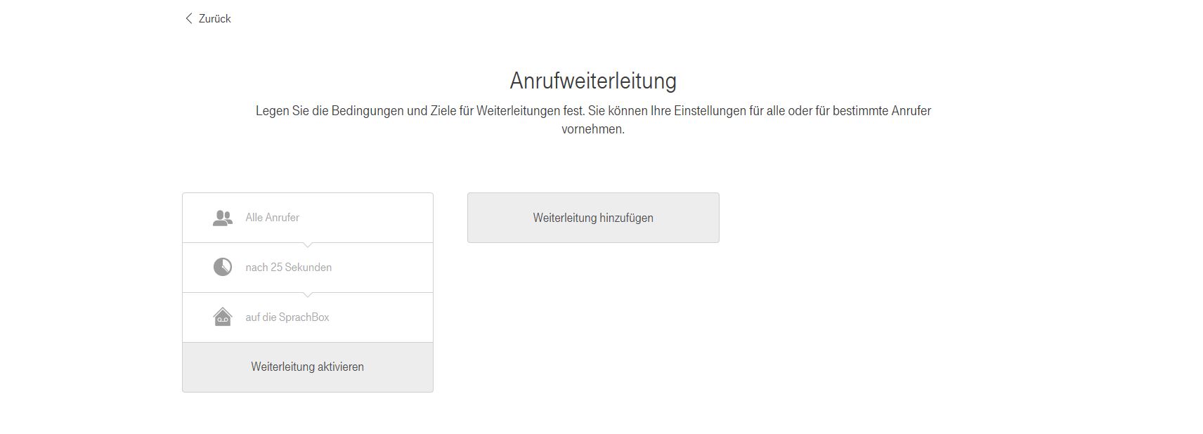

3.: es wurde versehentlich eine Anrufweiterschaltung aktiviert. Kann im Telefoniecenter im Internet überprüft werden.

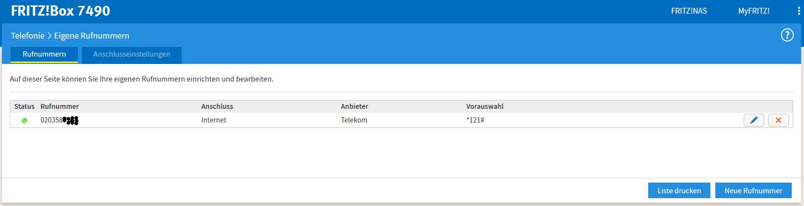

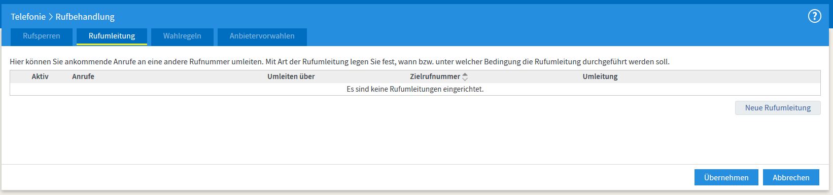

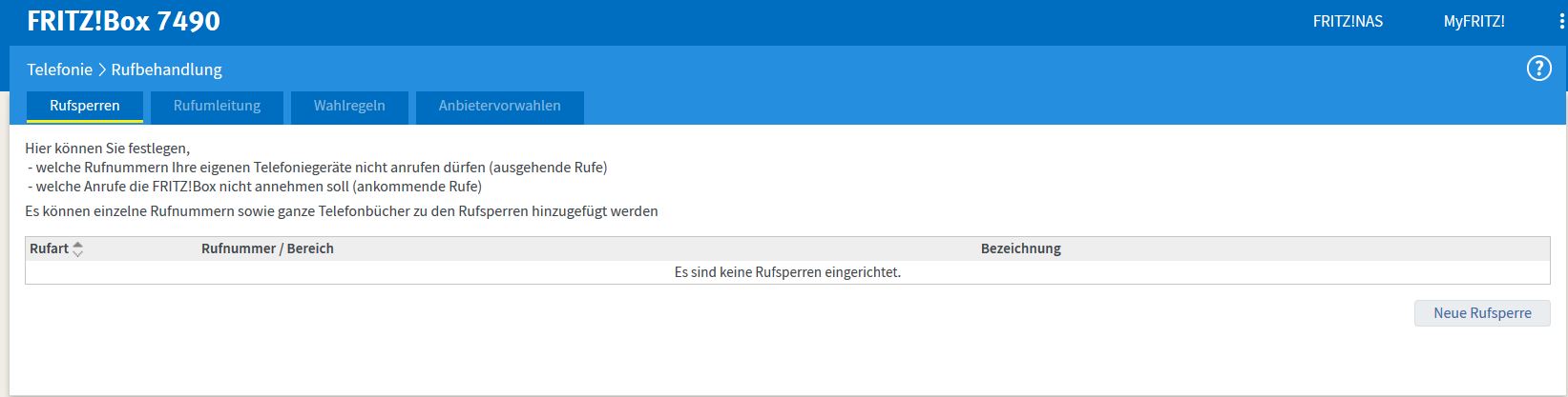

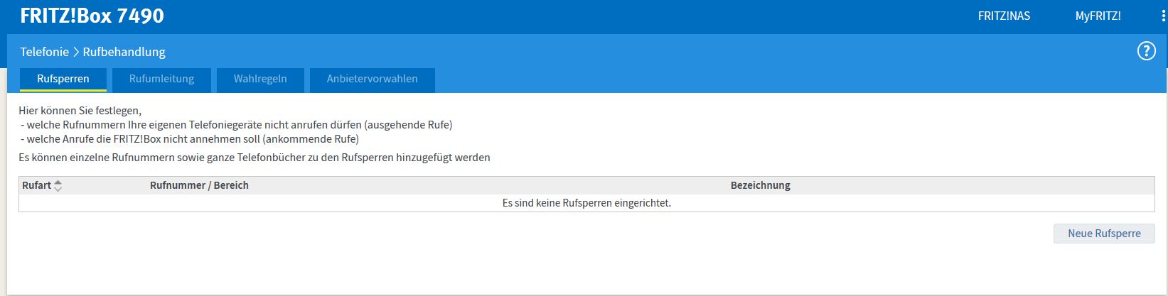

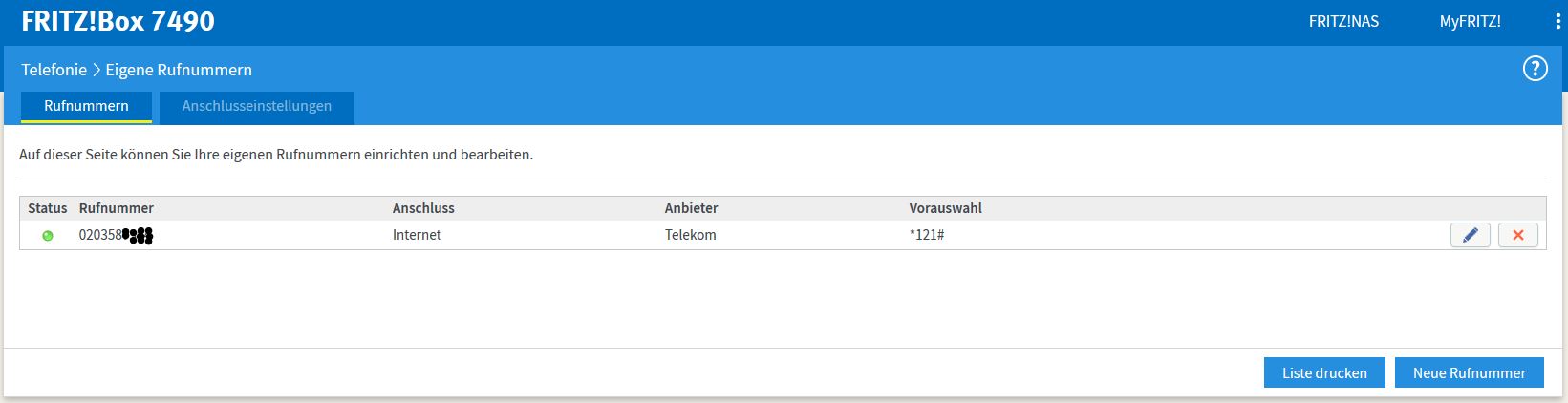

So hab nun mal einige Screenshots von den Einstellungen in der Fritzbox, sowie vom Telefoniecenter gemacht.
Komischerweise ist im Kundencenter noch der alte Tarif, sprich Call & Surf Comfort angegeben. Im Auftragsstatus ist der Status vom neuen Tarif (Magenta M) noch auf "In Bearbeitung".

Daß mehrere Tage noch der alte Tarif aufgeführt wird, ist normal. Erst wenn im gesamten Auftragssystem alles abschlossen ist, taucht der neue auf.
Kannst Du im Telefonierender in der Liste ganz oben zwischen allen Rufnummern des Anschlusses wählen? Wenn ja, ist die Umstellung komplett durchgelaufen.
Tauchen die ankommenden Anrufversuche in der Anrufliste der Fritz!Box auf? Wenn ja, dann liegt der Fehler irgendwo in Deinem Equipment. Es sind zwar wenige, aber es gibt Telefone, denen die Rufwechselspannung einiger Telefonanlagen/VOIP Router nicht ausreicht, dort ist sie geringer, als an einem herkömmlichen Analoganschluß. Die Telefone erkennen den ankommenden Ruf deshalb nicht. Gleiches bei einem Defekt des Telefons.

Also im Telefoniecenter habe ich Insgesamt 3 Nummer. 1 Nummer = Vorwahl (0203) + 6 Ziffern und die anderen zwei Nummern = Vorwahl (0203) + 8 Ziffern. Diese 2 mit 8 Ziffern werden von mir allerdings nicht verwendet und wurde somit auch nicht in die Fritzbox eingetragen.
Die Fritzbox zeigt in der Anruferliste nur die ausgehenden Anrufe an. Die Liste mit den ankommenden Anrufen ist dagegen komplett leer.
Dann ist irgendwo bei der Umstellung etwas hängen geblieben, wenn im Telefonierender auch keine AWS eingerichtet ist. In meiner 7490 tauchen auch ankommende Anrufe auf, die nicht angenommen wurden.
Das merkwürdige an Deinem speziellen Fall ist, daß der Zugang zum neuen Anschluß im Telefonierender (also auch zu den beiden neuen Rufnummern) erst nach Abschluss der Umstellung freigeschaltet wird.
Nach Anstoß der Umstellung wird zuerst das Routing zum alten analogen Anschluß gelöscht, dann der Anschluß selbst (deswegen auch kurzzeitig während der Umstellung die Ansage, daß die Rufnummer unbekannt ist), dann wird das Routing in das VOIP Netz eingerichtet, fertig. Dein Fall paßt absolut nicht dazu. Geht etwas schief, sind in den allermeisten Fällen die VOIP Nummern erst gar nicht provisioniert, lassen sich also im Router nicht einrichten. Dein Fall deutet dagegen darauf hin, daß der analoge Anschluß immer noch aktiv ist, obwohl das eigentlich nicht möglich ist, siehe Reihenfolge/Telefoniecenter.
