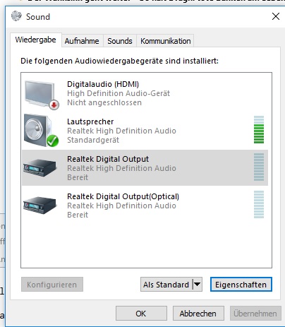

Rechtsklick unten auf den Lautstärkeregler - Wiedergabegeräte da steht bei Digital Audio (HDMI) High Definition Audio-Gerät Nicht angeschlossen

@ DarkInquisitor - gehe ich auf mit dem Rechtsklick auf den Lautstärkeregler - Wiedergabegeräte ist unter Wiedergabe der Lautsprecher das Standardgerät ausgewählt.
Digitalaudio (HDMI) ist angeblich ja nicht angeschlossen und damit kann ich den auch nicht als Standardgerät festlegen.
Zur Auswahl stehen noch Realtek Digital Output und Realtek Digital Output (Optical) beide "Geräte" sind bereit und können auch als Standardgerät ausgewählt werden, aber ohne Erfolg über den AVR ein Tönchen zu hören. Unbenannt.jpg
Erstmal bitte zum Grundverständnis muss ich es hinbekommen das bei diesem Digitalaudio (HDMI) nicht mehr nicht angeschlossen steht, oder bin ich bei diesen beiden anderen Realtek Digital Output oder Realtek Digital Output (Optical) richtig und muss dort etwas ändern? Den Optical würde ich jetzt schon mal ausschliessen, da nicht über Optischen Kabel angeschlossen.
