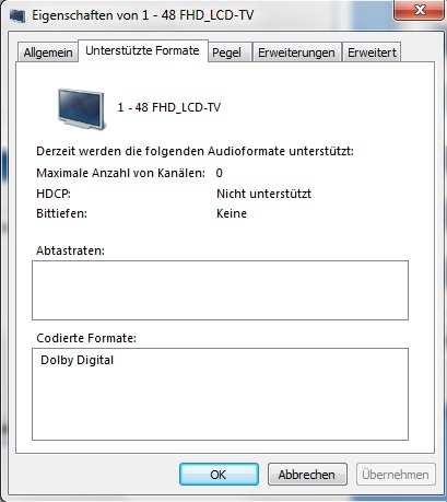

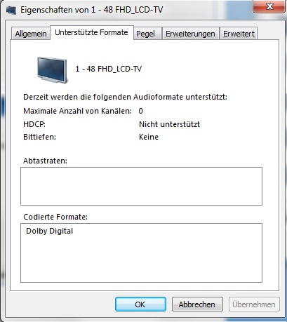

Denke mal das sollte reichen als info. Der Fernseher wird auch erkannt als Audiowiedergabe aber in den einstellungen davon steht nix, wenn ich im reiter Untersützte Formate bin steht dort rein garnichts. Maximale Anzal von Kanälen 0, HDCP Nicht unterstützt und bei Bittiefen steht Keine. Abtastraten in dem Feld steht überhaupt nichts un im Codierte Formate steht lediglich Dolby Digital. Vielleicht kann mir ja jemand helfen.

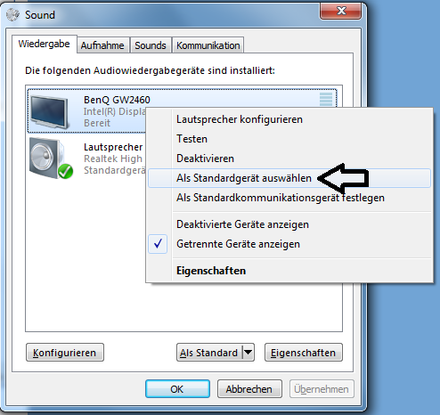

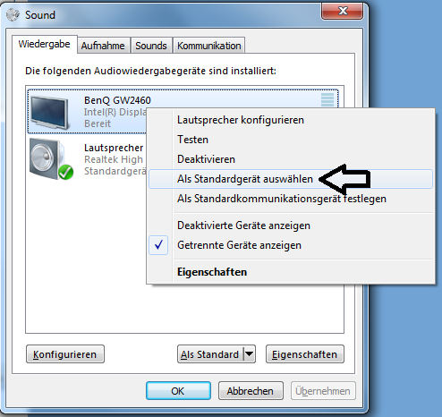

Ich weiß, wie man es einstellt in den Soundeinstellungen ect. das wird nicht das problem sein.
Sorry aber da kann man nie sicher sein, lieber nochmal ansehen. Immerhin scheitert fast jeder an genau diesem Problem.
Also erstmal an Miac Neustart habe ich ein paar mal gemacht, das mein PC mich noch nicht geschlagen hat ist ein Wundern :D..
Hier ein Bild das man auch sieht das ich nicht Dümmlich bin.

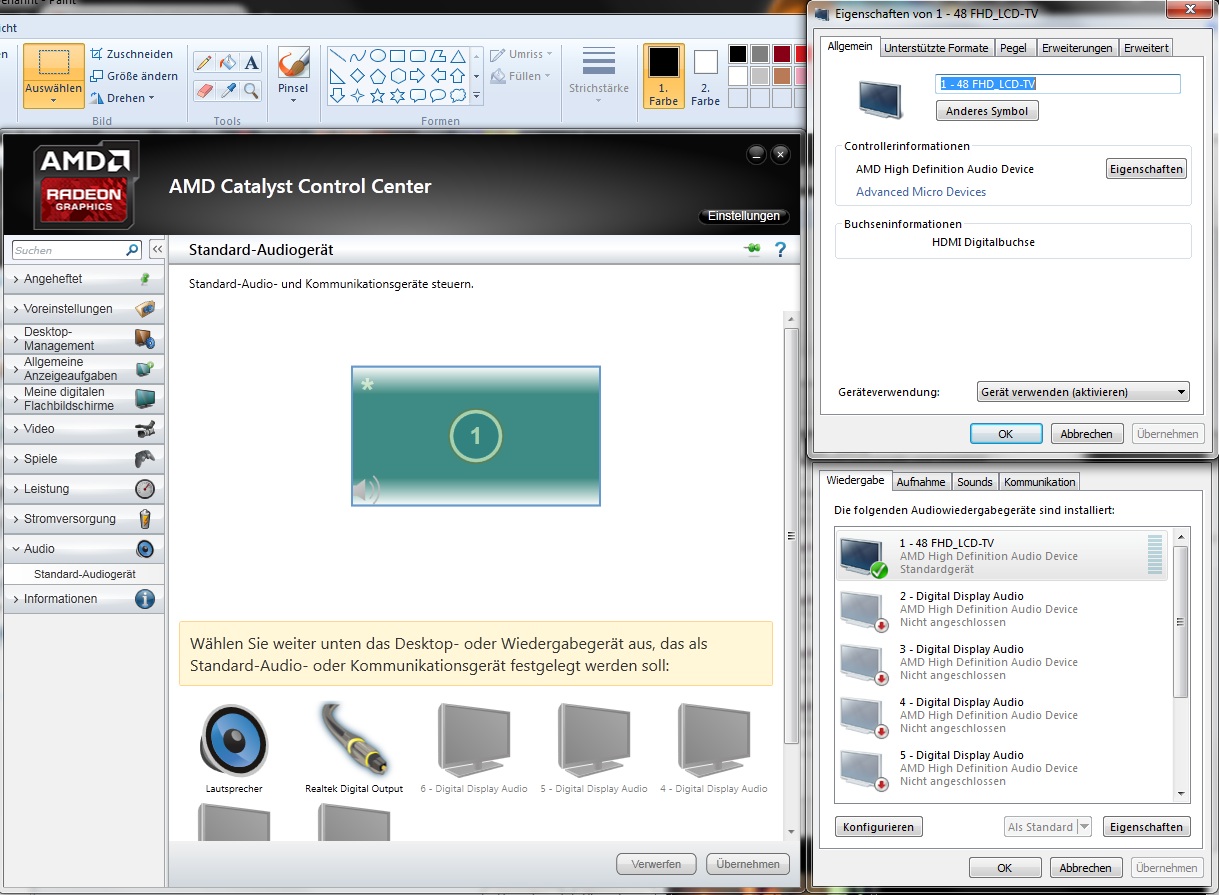

Was mich irritiert ist das hier:

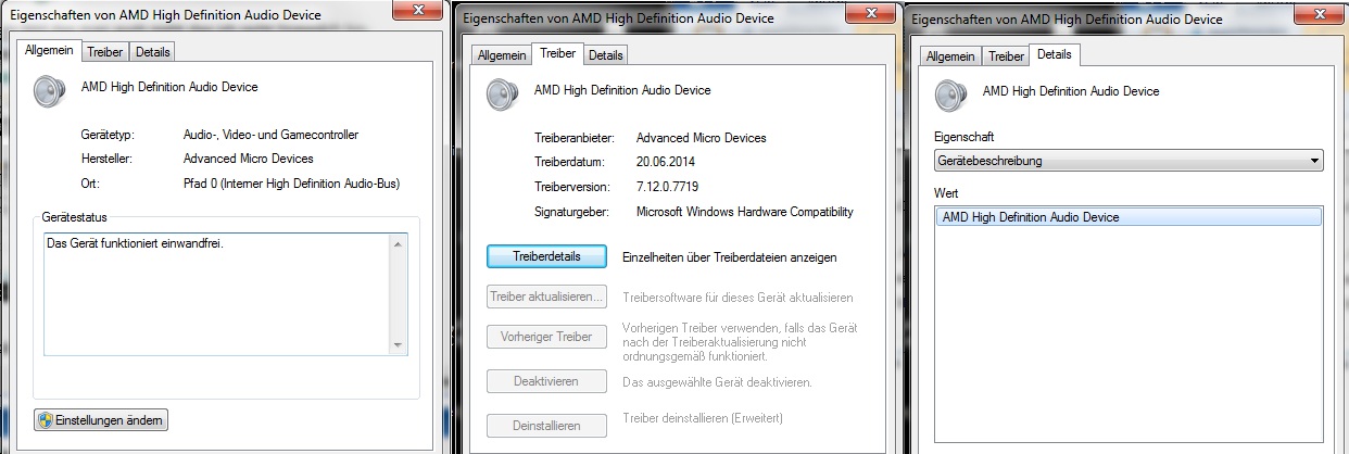

ähm... vllt bringt es was wenn du den AMD-HDMI-Treiber nochmal entfernst und frisch installierst.
Da steht folgendes nur drin :
Meinst du damit komplett nochmal die CCC und AMD treiber über geräte manager löschen und neu aufspielen ?.. Ich glaub das hab ich schon einmal, bin mir nicht mehr sicher nachdem ich soviel gemacht habe :D... Könnte ich aber nochmal tun und mich dann defintiv melden!!
Brachte nix... Da Win 7 direkt wieder neuinstalliert.. Aber keine besserung ...
Scheint als würde dein TV Gerät nicht richtig erkannt werden. Einfach ausgedrückt, mir scheint es als wisse deine Grafikkarte nicht, dass der TV auch Sound abspielen kann und nicht nur ein Monitor ist.
