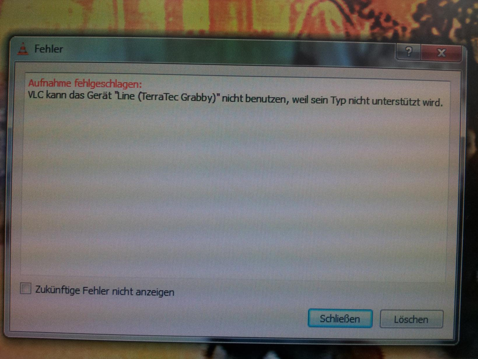

Fehlermeldung:
Aufnahme fehlgeschlagen:
VLC kann das Gerät "Line (TerraTec Grabby)" nicht benutzen, weil sein Typ nicht unterstützt wird.
