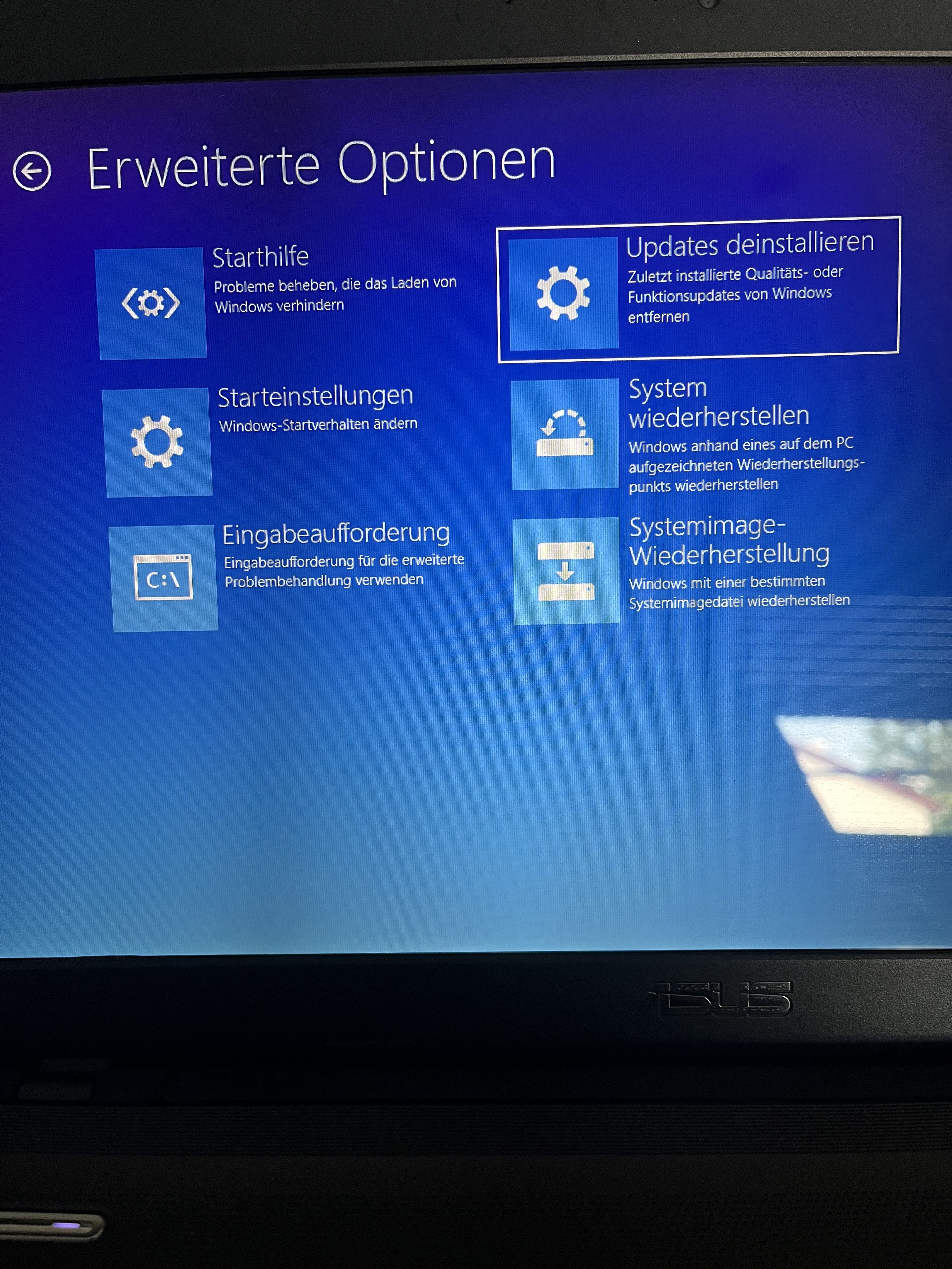

Kein UEFI/BIOS verfügbar?
- Ersteller BeKo755

Ich habe keine Ahnung, der ist von 2012. Ein i5 und GeForce GT 2GB ist drin. Hinten steht nur drauf A75VSephe schrieb:So viele Infos….

Bei einer Windows Installation im alten MBR-Partitionsstil
gibt es die Option nicht, um von Windows aus ins UEFI zu booten,
hier ist dann auch CSM aktiv im UEFI(Bios).
dann gibt es die Option natürlich auch nicht.
Du muss mit einer bestimmten Taste beim Start des Systems ins BIOS.
Womöglich gar kein UEFI sondern BIOS,BeKo755 schrieb:Ich habe keine Ahnung, der ist von 2012.

Wie hast du versucht ins BIOS zu booten? Und mehr Infos sind dringend erforderlich, Asus hat ja einiges im Angebot,auch damals schon.
Danke für die Mühe uns alle Infos zu geben, die wir brauchen, um Hilfe zu geben.
Keine Ahnung, wie das geht. Mal versucht F2 zu beim Start zu drücken?

Beim Startvorgang eine der F-Tasten drücken, um ins Bios zu kommen.
Üblich: F2 oder F8 oder F10, können aber auch andere sein.

Oder die gute alte DEL taste
Aber steht auch im Handbuch.. genau wie Modell und Typenbezeichnung auf der Unterseite vom Laptop.

Sollte auch angezeigt werden beim booten mit welcher der verschiedenen Tasten man das BIOS erreicht. Gegenfragen werden gefühlt aber vom TE ignoriert.

kaputnik33 schrieb:Sollte auch angezeigt werden beim booten mit welcher der verschiedenen Tasten man das BIOS erreicht.
Nein nicht unbedingt wenn da der "Werbungsscreen" kommt.

Da steht F2 drin. (https://dlcdnets.asus.com/pub/ASUS/nb/K75A/G6944_eManual_K75A_Z106.pdf)xxMuahdibxx schrieb:Aber steht auch im Handbuch..
Gibt es auf Supportseite.

Ich habe diese Woche für Bekannte ein Asus A55VD auf den neuesten Stand gebracht, das ist auch von 2012. Da war es die F2-Taste für das BIOS. Ein POST-Screen wurde nicht angezeigt,nur das ASUS-Logo.
In der Regel geht doch die "DEL (Entf)" Taste auch immer noch zusätzlich bei jedem Hersteller.
