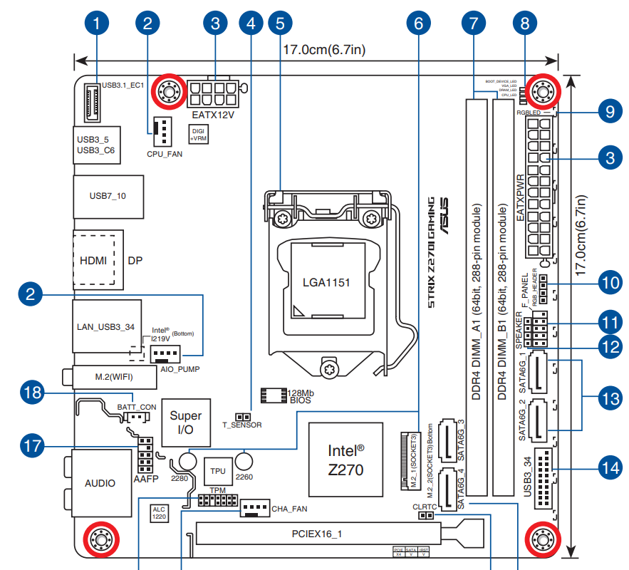

Ich hatte daheim noch ein paar Pc-teile rumliegen und dachte mir ich baue mir ein itx Pc. Dieser steht nun auch und geht. Nur leider passte mein alter CPU Lüfter nicht mehr hinein ( von der größe ) und daher wollte ich mir eine aio holen. Nur ist mir jetzt aufgefallen das ich am z270i von asus kein usb 2.0 header habe ???? Nun wollte ich fragen was für Lösungen ihr kennt. Also Steckkarte geht natürlich nicht, da eine Grafikkarte drin ist. Zudem geht auch ein usb 2.0 extern to intern kabel nicht, da das H210 von nzxt kein guten Weg bieten von außen in das Gehäuse zu kommen. Nun habe ich ein Gedankengang der mich nicht los lässt. Ein interner usb3.0 Anschluss kann ja mindestens 2 front panel usb3.0 versorgen. Das H210 hat nur ein usb3.0 Anschluss und "verbraucht" trotzdem den gesamten Steckplatz. Hier müsste ja theoretisch noch Banbreite für ein usb 3.0 bzw 2.0 da sein. Gibt es einen weg diesen usb3.0 zu splitten ?

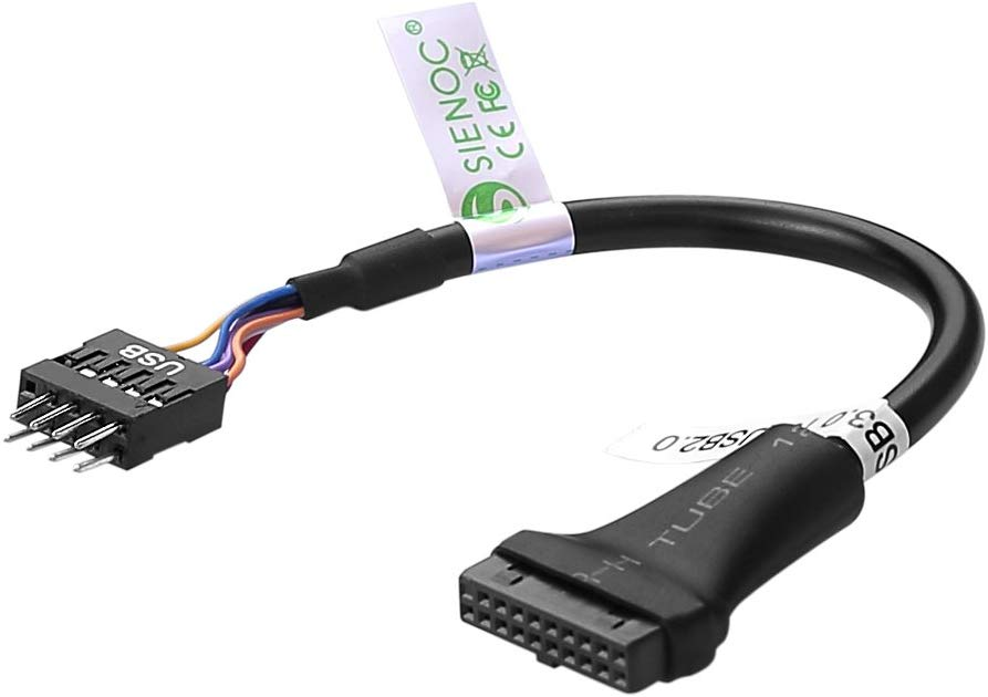

Such mal nach "internal usb3 to usb2 adapter".

Dein Brett hat z.B. auch einen USB3.1_EC1-Frontblenden-Anschluss.

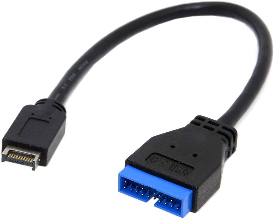

Vielen danke für deine Antwort leider hat das H210 einen USB3.1 Anschluss an der Front, daher habe ich das auch gewählt um den zu nutzen :/. Also stand ist das aktuell alle Anschlüsse belegt sind. Nur mein Gedanke war das es vielleicht einen Controller gibt der aus einem USB3.0 anschluss zwei macht die jeweils einen Port haben oder ähnliches. Das es kein Y kabel geben kann ist mir klar. Nur hat nzxt ja ein usb2.0 hub aber kein 3.0 vielleicht gibt es jedoch sowas.
Na dann die Frontanschluesse an den USB3.1_EC1-Frontblenden-Anschluss (1) vom Brett.
An den USB3_34-Anschluss (14) den USB3ToUSB2-Adapter und dann weiter zu der Pumpensteuerung.

Kann sein das ich gerade aufm Schlauch stehe, aber ich hab ja einen USB3.0 Anschluss und einen USB3.1 Anschluss. Und der 3.1 Anschluss muss ja an die (1) und der 3.0 an die (14) und dann ist nichts mehr frei. Ich glaube langsam Luftkühler ist der einfachste und günstigere Weg :D

Ich ignoriere einfach den USB3.1 am Gehauese, weil Du den ja sowas auch noch am Brett hinten hast. :D

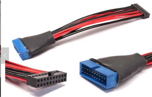

An Alle was ich grade noch gesehen habe wäre sowas (bin mir aber nicht sicher ob das geht) :
https://www.reichelt.de/usb-3-0-kab...InXMFfm85eX4MwQAYhzmGWtC34QaAuhbEALw_wcB&&r=1 Hiermit habe ich damm im Gehäuse 2 USB3.0 stecker.
Und dann hätte ich doch damit : https://www.reichelt.de/usb-3-0-pin...bs-cvDsX5nFGTTiSVGHgHfIDWWcaArBoEALw_wcB&&r=1
Genau das was ich brauche.
Aber meint ihr das klappt, ich bin immer etwas skeptisch mit Adapter auf Adapter.

Bei dem Reichelt-Teil oder dem im Bild (20-Pin Internal Header Female to Male Adapter Cable ) das PinOut besorgen, passend abschneidend und passend verknueppern. :D
Das klappt definitiv. 👍

Ich habe Zweifel, da die "Richtung" der Adapter je als Erweiterung eines USB Pfostensteckers auf zwei USB-A angegeben ist.
