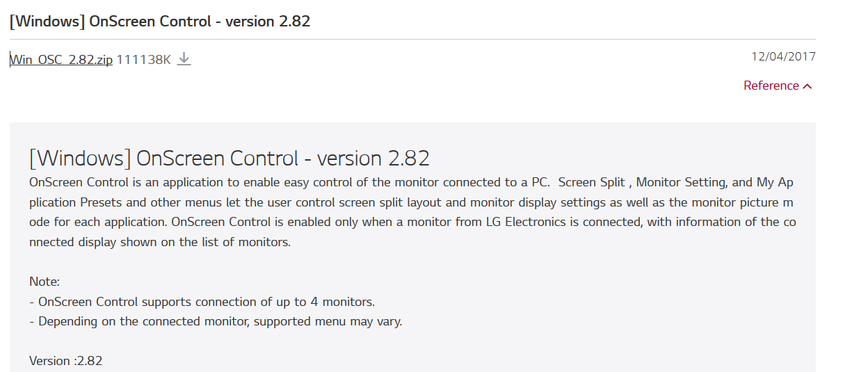

Hier findest du die Treiber und ein Windowstool zum einstellen deines Monitors
http://www.lg.com/us/support-product/lg-27MP59G-P#manuals
Ja klar habe schon ein anderes HDMI Kabel versucht, meine graka hat nur 1 HDMI Anschluss, mein TV und mein alter Bildschirm haben das über HDMI nicht nur der neue.
Das OSC hab ich schon installiert dort ist noch wenigen möglich als am Bildschirm selbst.
Auch den dortigen Treiber hab ich installiert was auch super funktioniert hat.
