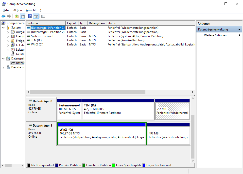

Kannst Du Deine Datenträgerverwaltung öffnen und das Fenster posten?

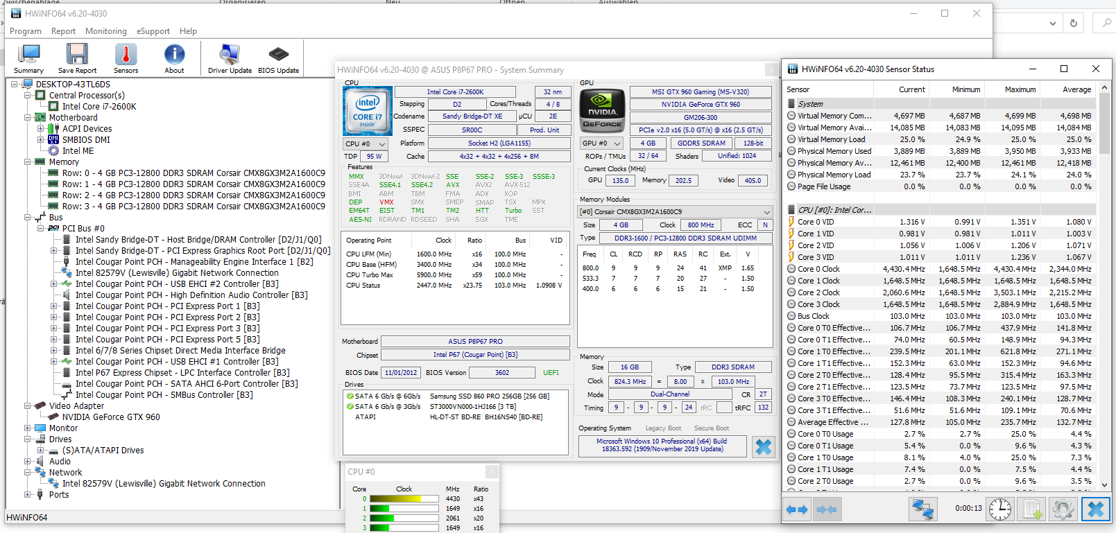

Also gestern Abend habe ich noch mit einer SSD830 im Schacht gearbeitet. Es war allein diese Festplatte und der 3TB Datenträger an den Ports und ein BlueRay Brenner. Hat ja immer funktioniert, egal welche Festplatte im Wechselschacht steckte. Habe aber Anfang des Jahres Cuda installiert auf den 2 SSD 830 und 860. Damit habe ich zahlreiche Videodateien in Verbindung mit einer MSI GTX 960 (ist aber schon 4 Jahre im PC) und X Media Recode verkleinert auf MP4. was natürlich zügig funktioniert über die Grafikkarte. Ob es was damit zu tun hat weis ich nicht, jedenfalls gestern habe ich noch so gearbeitet. Das Mainboard ist wie der PC aus 2011 und wurde schon mal getauscht 2012, weil es nicht funktionierte. Ich glaube es bootete damals fortwährend, kann mich aber nicht genau erinnern. Es ist jedenfalls ein P8P67 Pro und die Festplatte hängt am 6GB Port 1. Habe aber bis auf die Marvelports (kein Treiber auf der Festplatte) schon andere probiert, immer das Selbe. Ich werde jetzt erst mal nach und nach alles was an zusätzlicher Hardware drinnen steckt und aussen angeschlossen ist entfernen. Und wie geschrieben existieren drei Platten mit Win10/64 2xSSD einmal HDD und keine auch nicht die welche vorher problemlos liefen starten. Es erscheint nur das Win Logo der Kreisel, aber es erfolgt kein weiterer Festplattenzugriff, erkennbar an der roten LED.

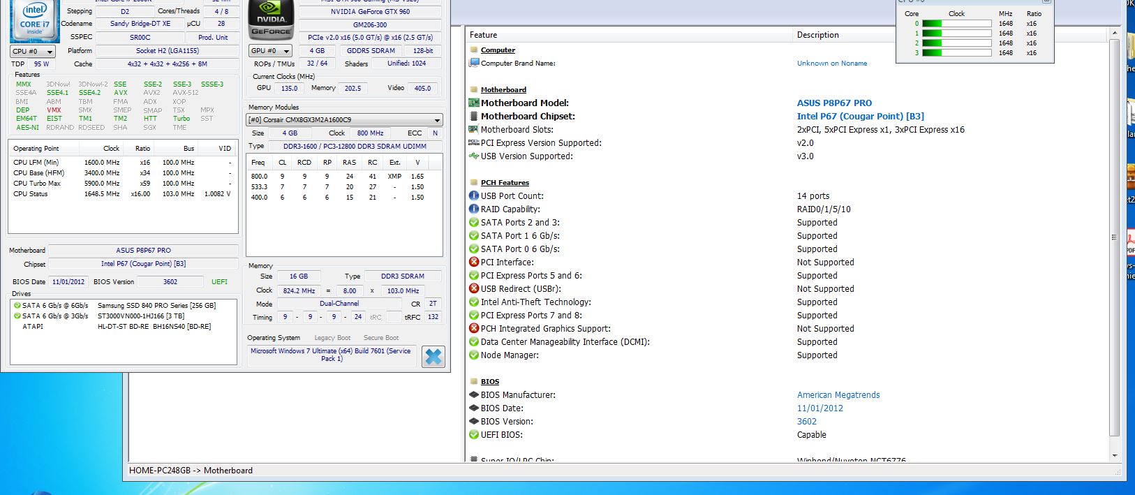

Lohnt sich eigentlich bei meiner Hardware jetzt der Umstieg auf etwas Neues. Gedacht hatte ich schon mal daran, weil der PC jetzt auch schon ins 9. Jahr geht, aber die Leistung eigentlich bis dato immer ausreichend war. Oder sollte der Austausch vom Mainboard probiert werden? Bei mir steht neben der normalen Büro und Internetnutzung Bildbearbeitung, Videoschnitt und Rendern am häufigsten an.
