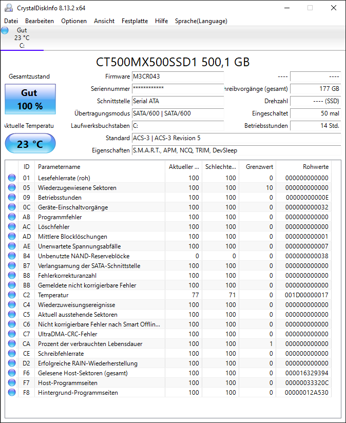

CDI sagt alles gut.
Noch andere Vorschläge?

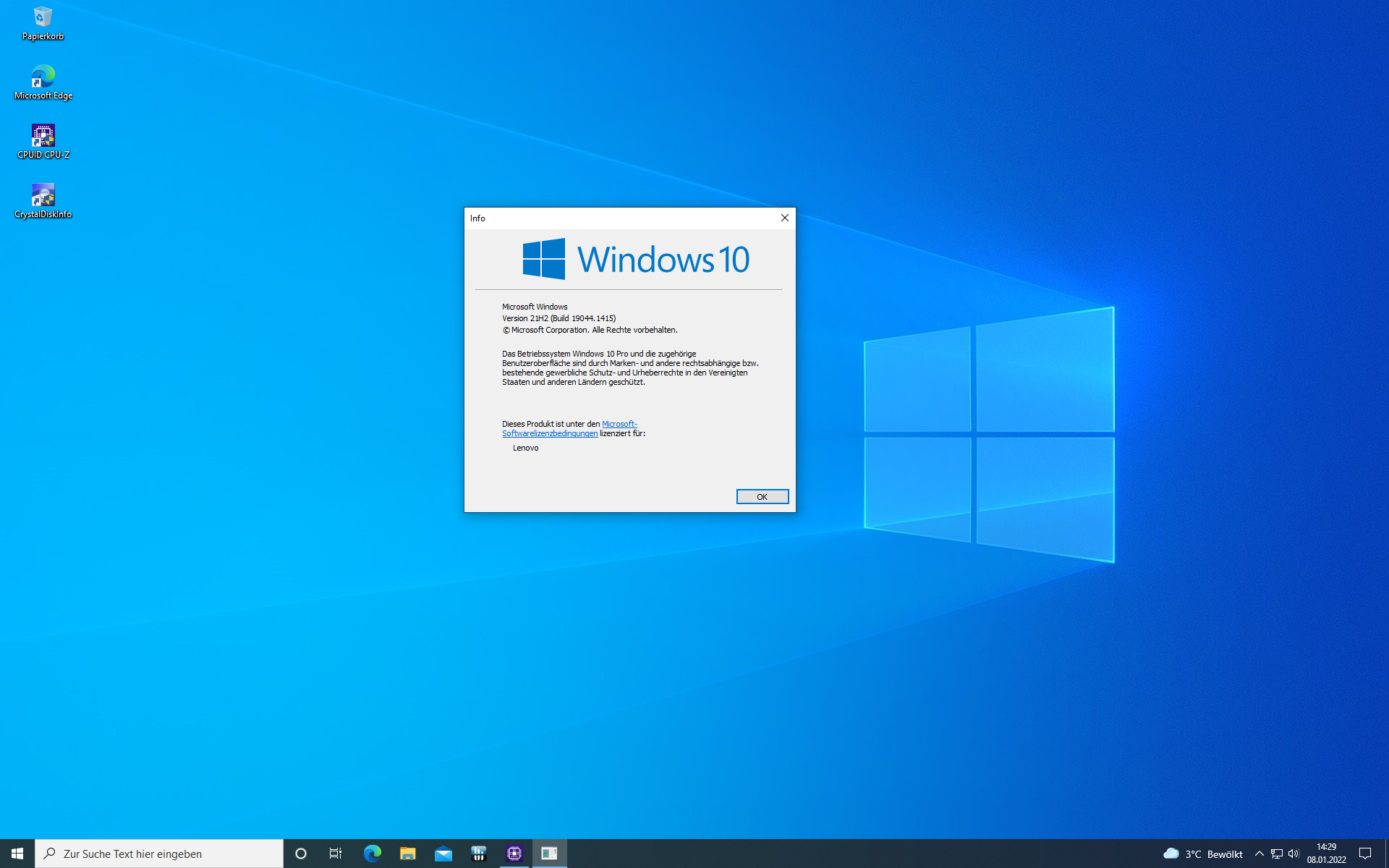

Windows ist Vers: 19044.1415 Win 10 pro, müsste Aktuell sein.
Ich beobachte die Tage mal weiter.
Danke erstmal für Deine Hilfe.
Das zeigt mir Windows an.
