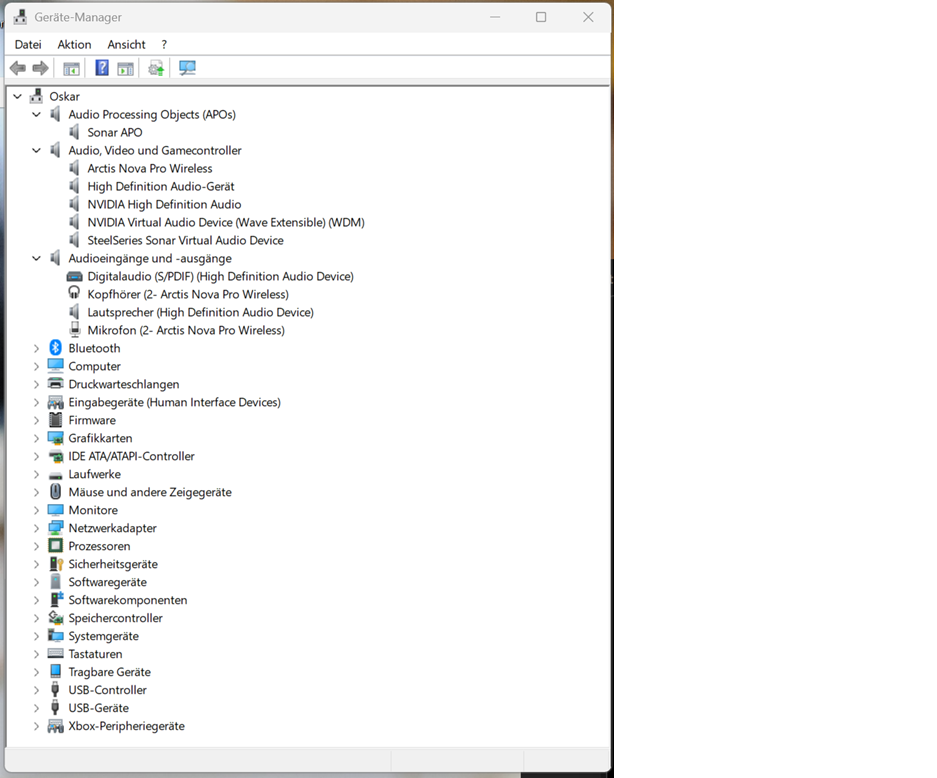

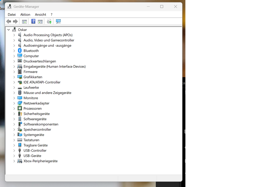

ich hatte alle quellen und Einstellungen probiert. unten rechts der Lautsprecher in der Taskleiste hat beim draufklicken immer komisch geflackert. habe den Realtek Audio Treiber deinstalliert und jetzt geht alles :freak:
So sieht nun der Geräte Manager aus (siehe Bilder)
Kann ich das so lassen oder habe ich so irgendwelche qualitativen Nachteile beim Sound weil da nicht mehr "Realtek" steht ?
So viele Audio Geräte ?

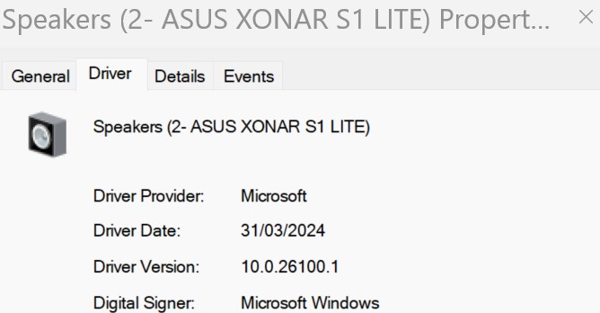

Xonar hat bei mir laut dem Gerätemanager einen von MS (idk)... 🤷

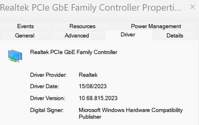

LAN hat wohl den passenden Realtek...

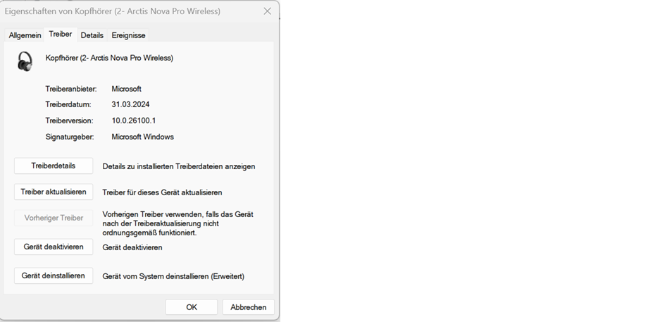

also bei mir steht jetzt bei Hersteller "Microsoft" naja der Sound geht ja und das ist die Hauptsache. und wenn keine Probleme mehr kommen kann es mir wurscht sein oder ?
Mich wundert es nur das er beim Headset auch Microsoft als Treiber sagt
