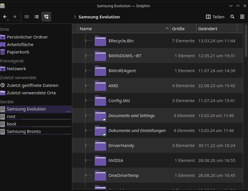

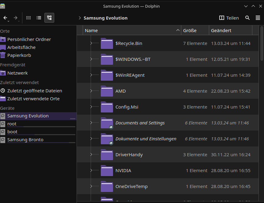

Samsung Evolution ist die Windows Platte, Root und Boot die Nobara Platte und Samsung Bronto eine reine Datenmüllhalde.

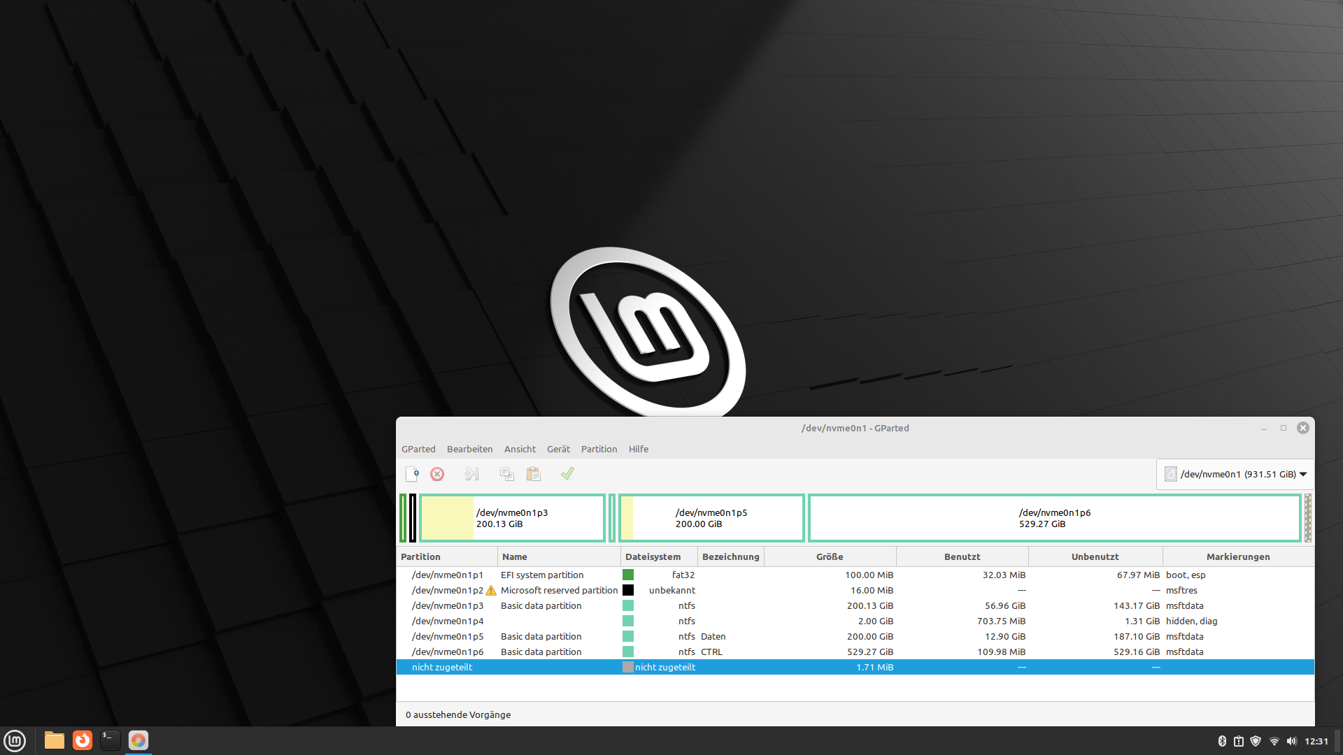

Danke für den Screenshot, aber da kenne ich mich leider nicht aus.

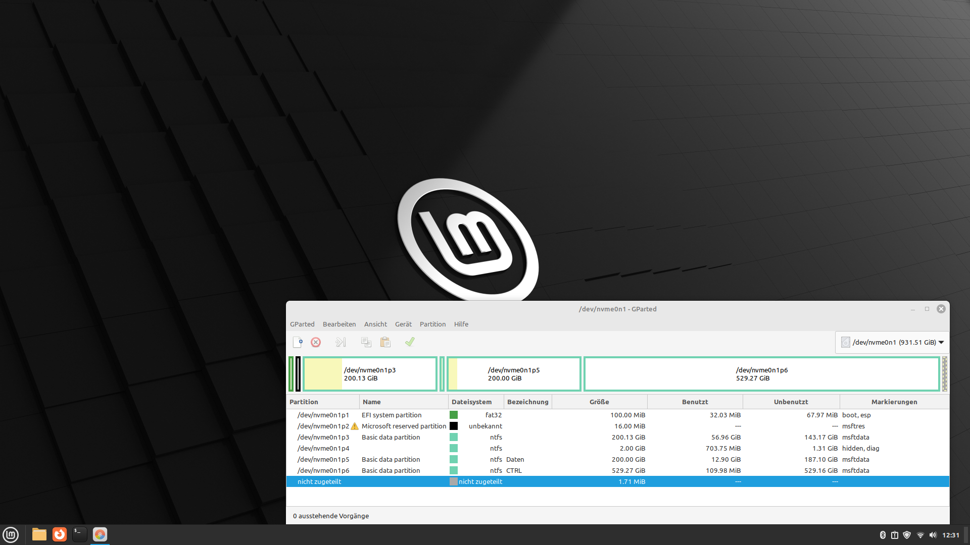

Sieht anders aus, als in meinem Linux-Mint.
Bild von Gparted, wie @Modin666 schreibt, würde mir mehr helfen.

Der Screenshot von Dolphin (Dateimanager) ist weniger hilfreich.
Für einen ersten Eindruck wäre die Ansicht einer Datenträgerverwaltung notwendig.

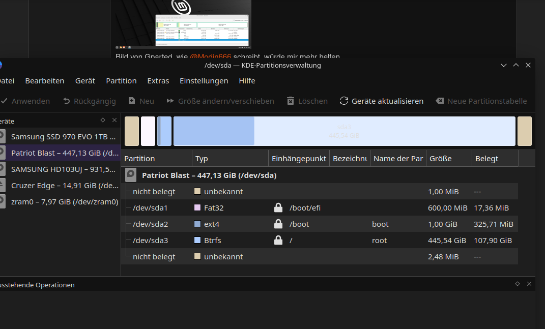

Bevor ich dich mit Terminal-Befehlen quäle... es scheint du nutzt KDE, da sollte KDE Partition Manager installiert sein als GUI-Programm.
Bitte ein Screenshot pro Datenträger für den Anfang. Dann finden wir vielleicht den Windows Bootloader.

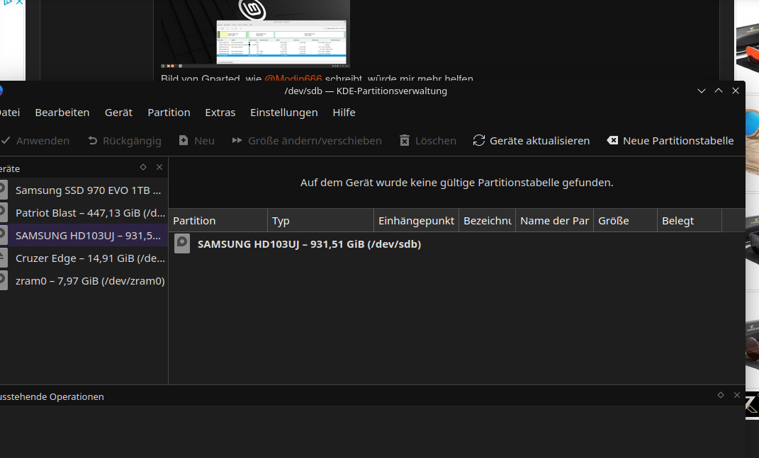

Danke Keylan, dass du dir die Zeit nimmst. Hier die angeforderten Screenshots.

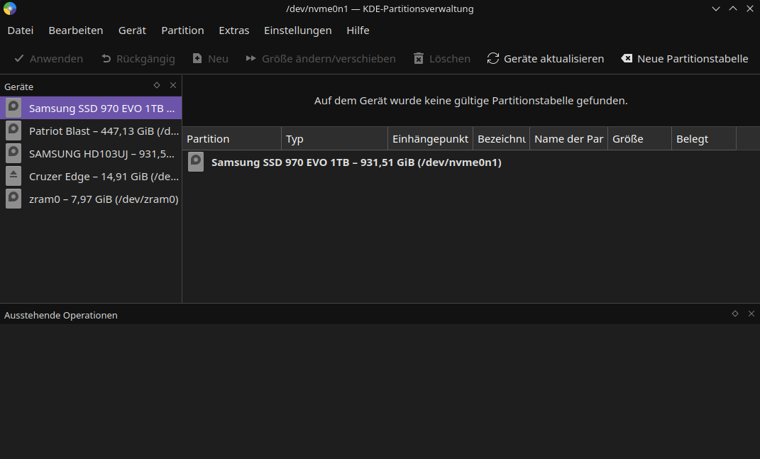

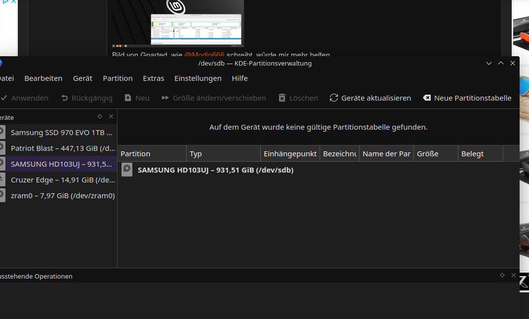

Uff, keine gültigen Partitionstabellen auf den anderen Platten. Hast du für die Installation den Bootmodus im UEFI umgestellt? von CSM auf UEFI-Boot?
Für mich sieht das im ersten Moment so aus als ob Nebora GPT braucht, und du das umgestellt hast ohne die Windows Platten von MBR auf GPT zu konvertieren.

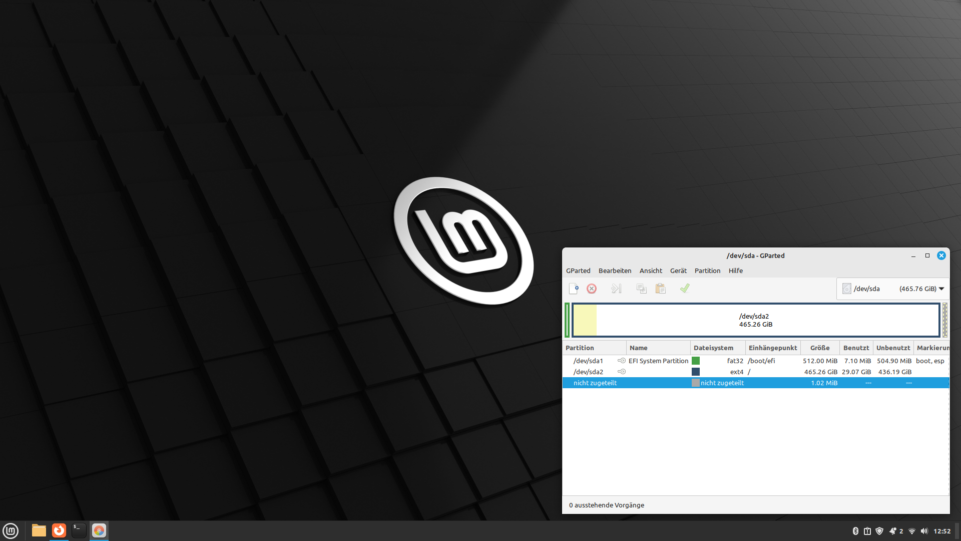

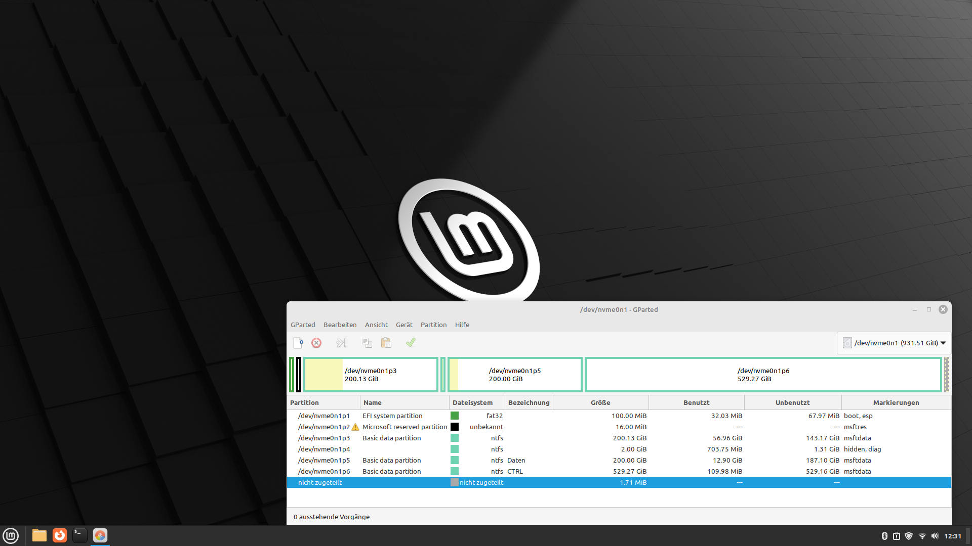

Kleiner Tipp, bei der Installation eines Betriebssystemes auf eine SD, immer die anderen SSD/HDD abklemmen!

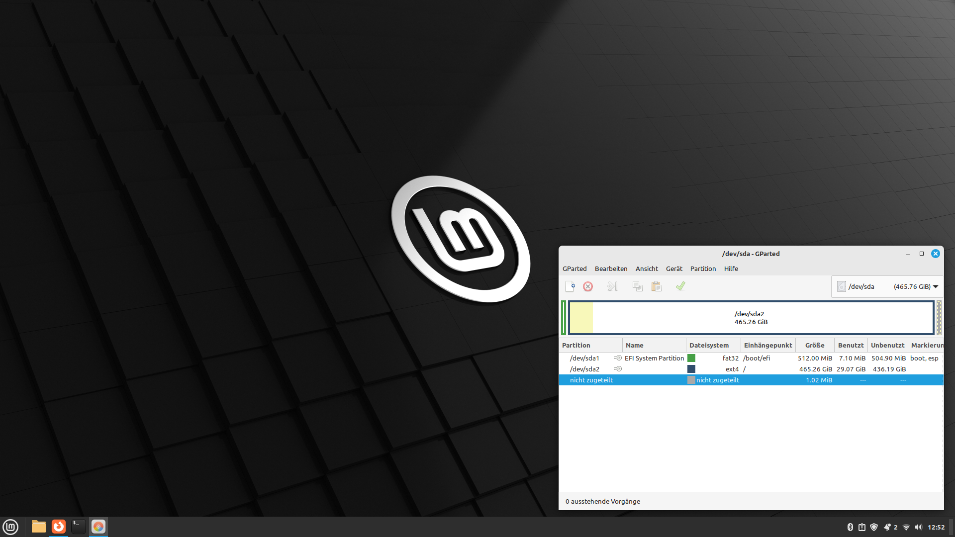

Windows 11 <<>>Linux Mint je SSD
Sieht in jedem Fall so aus als sei da Einiges schief gegangen.

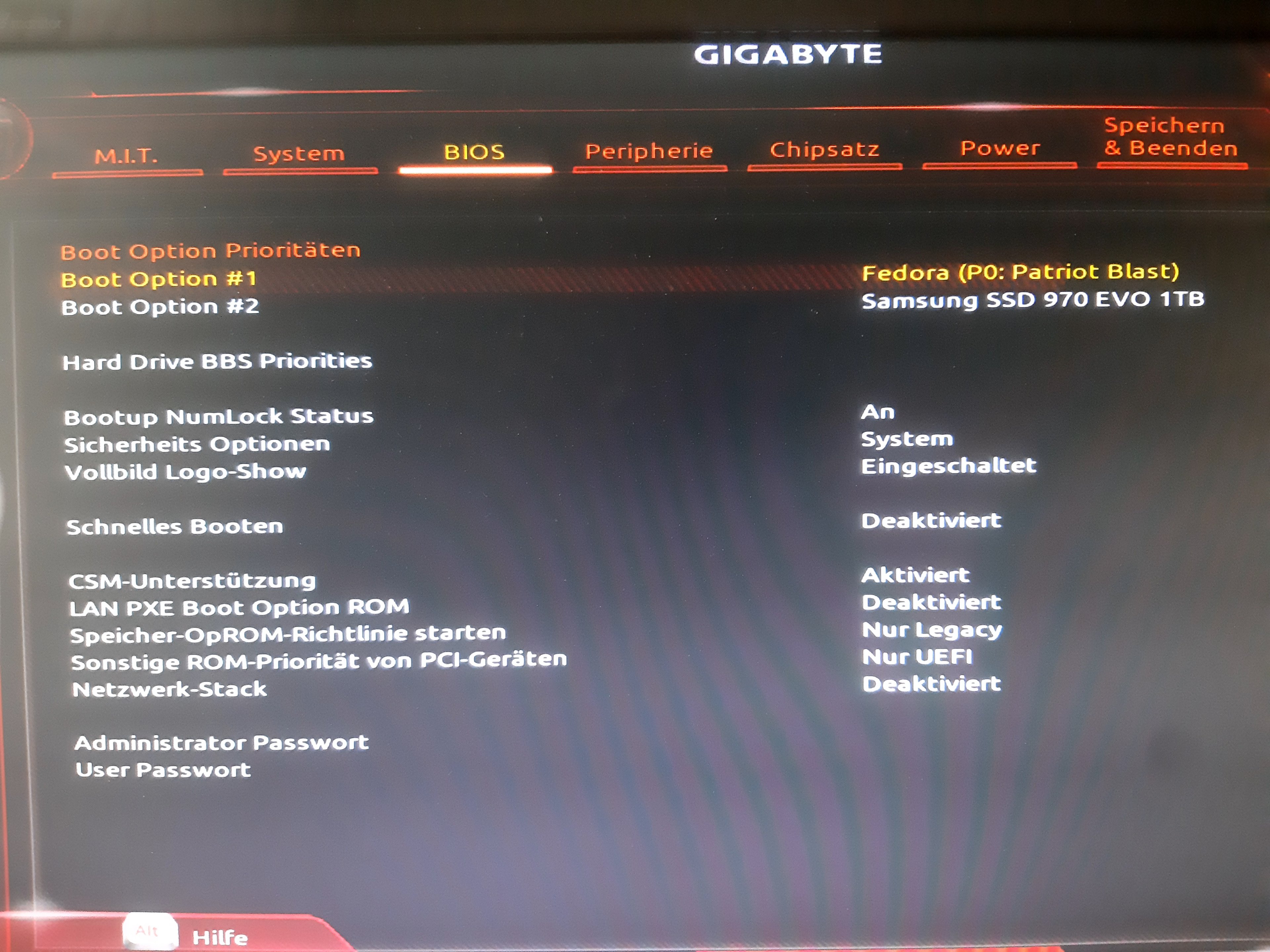

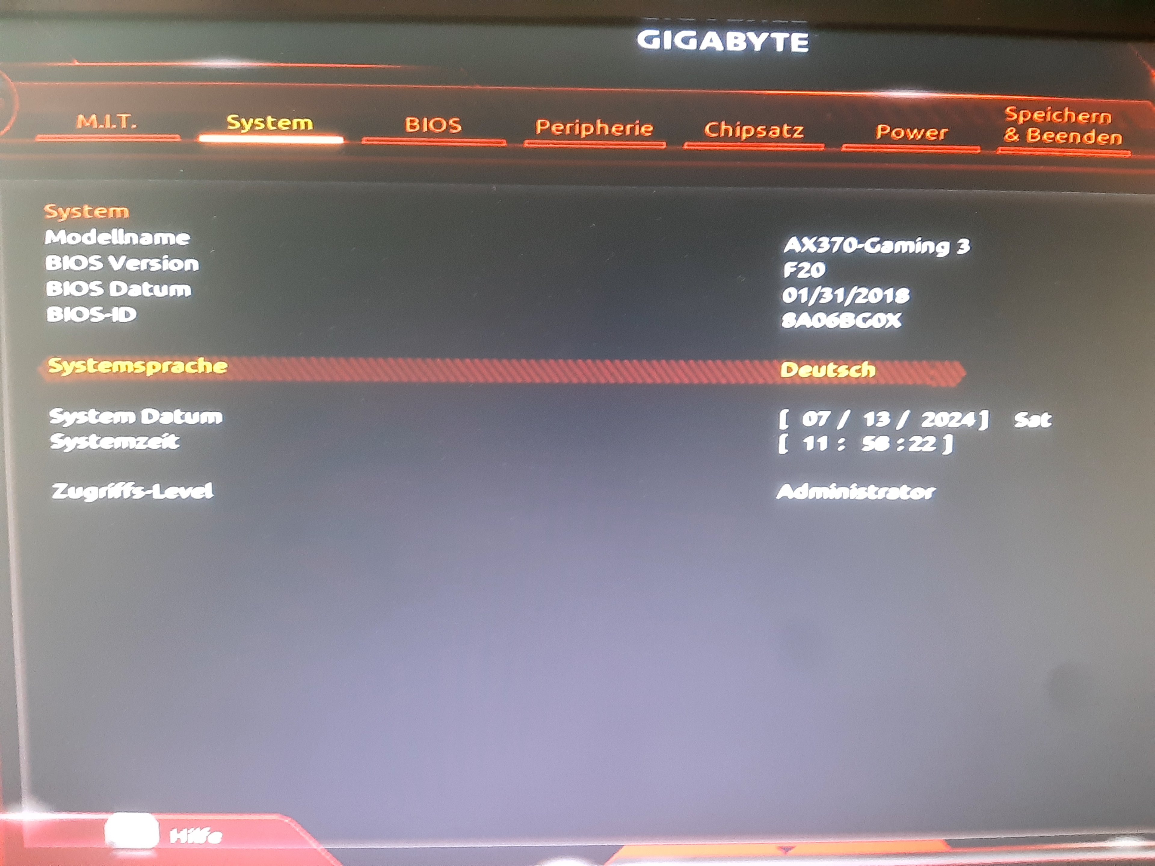

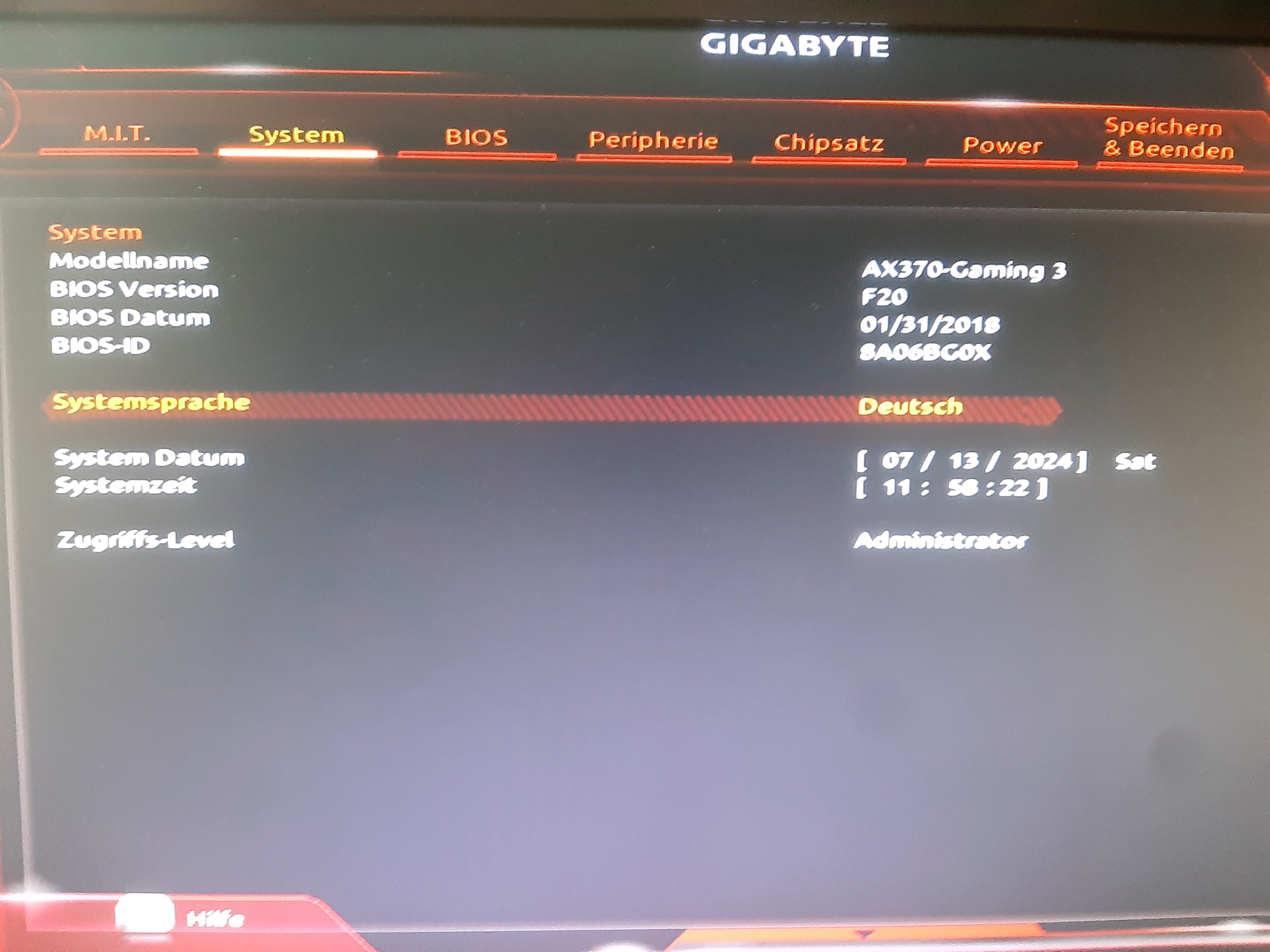

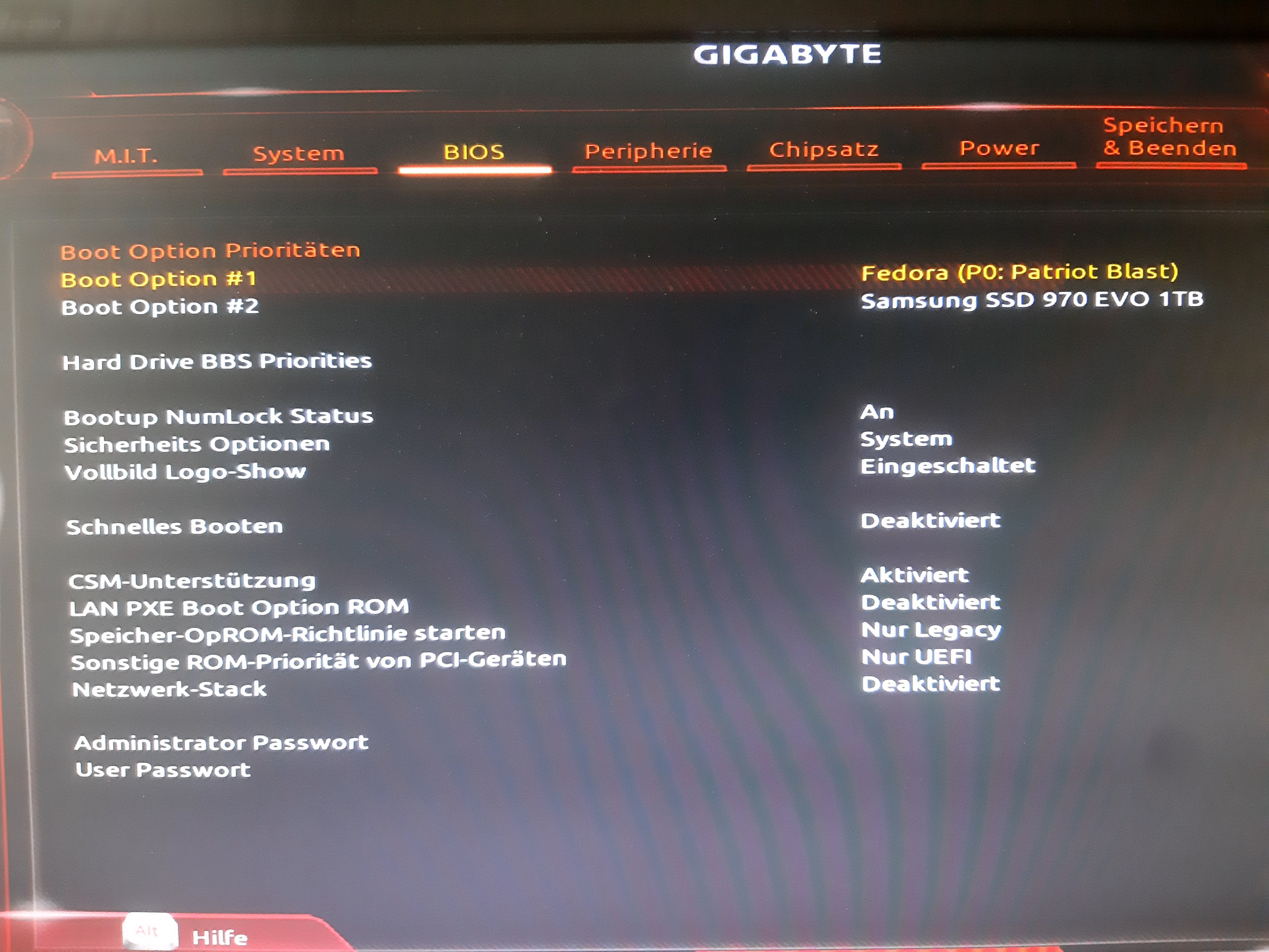

Dazu bitte einmal das Mainboard benennen, damit wir das richtige Handbuch finden. Und dann dort die Bootoptionen anzeigen (Handy Foto).
Hier die Infos und Bilder:

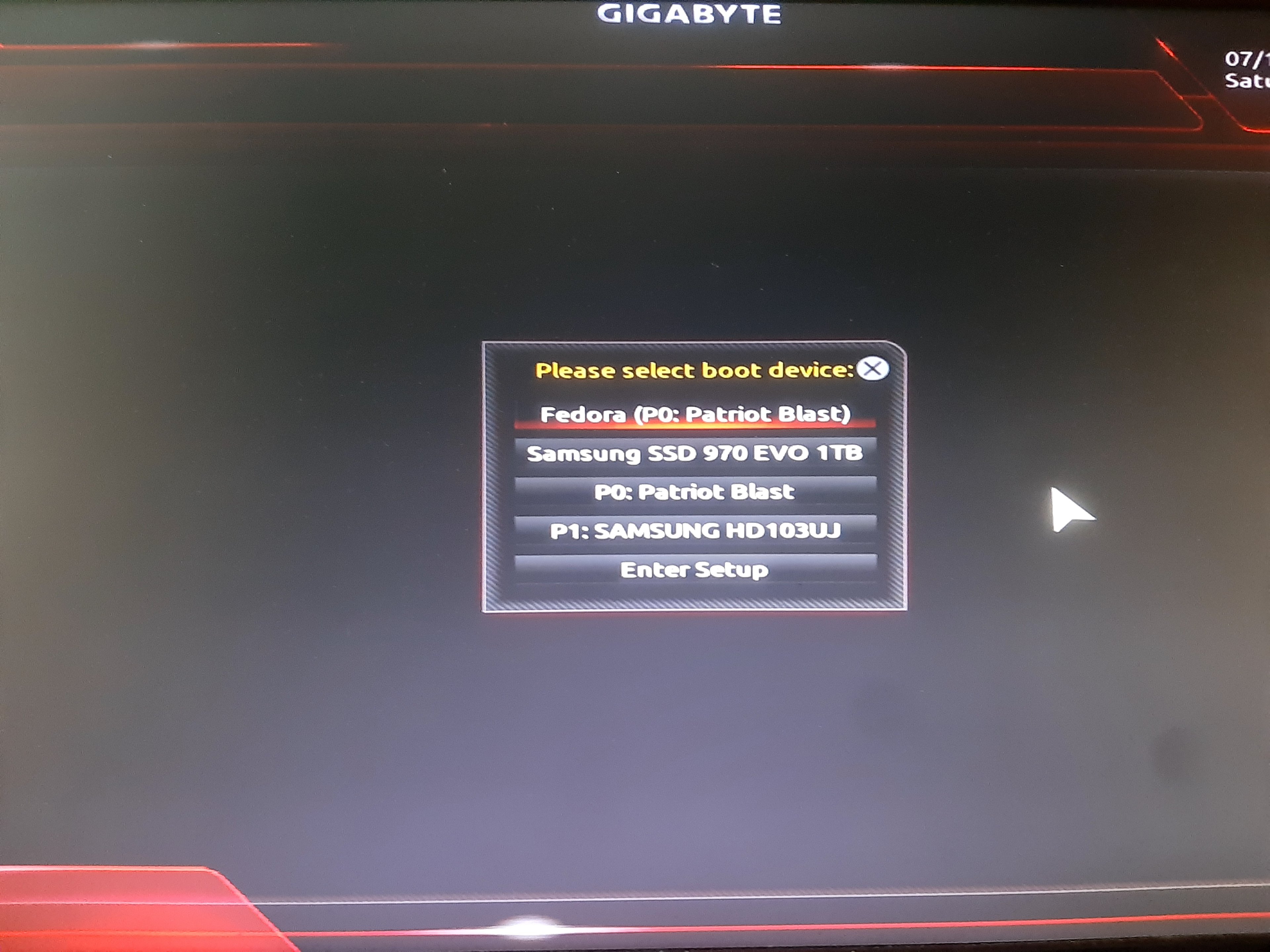

Versuch mal in Bild 3 die Samsung 970 an Bootoption 1 zu stellen, und den PC neu zu starten.
Ich glaube aber, dass das nicht viel bringen wird.
Dein Bios ist sehr alt. Du hast F20 von 2018, die neueste ist F53a. Gehört auch mal erneuert.

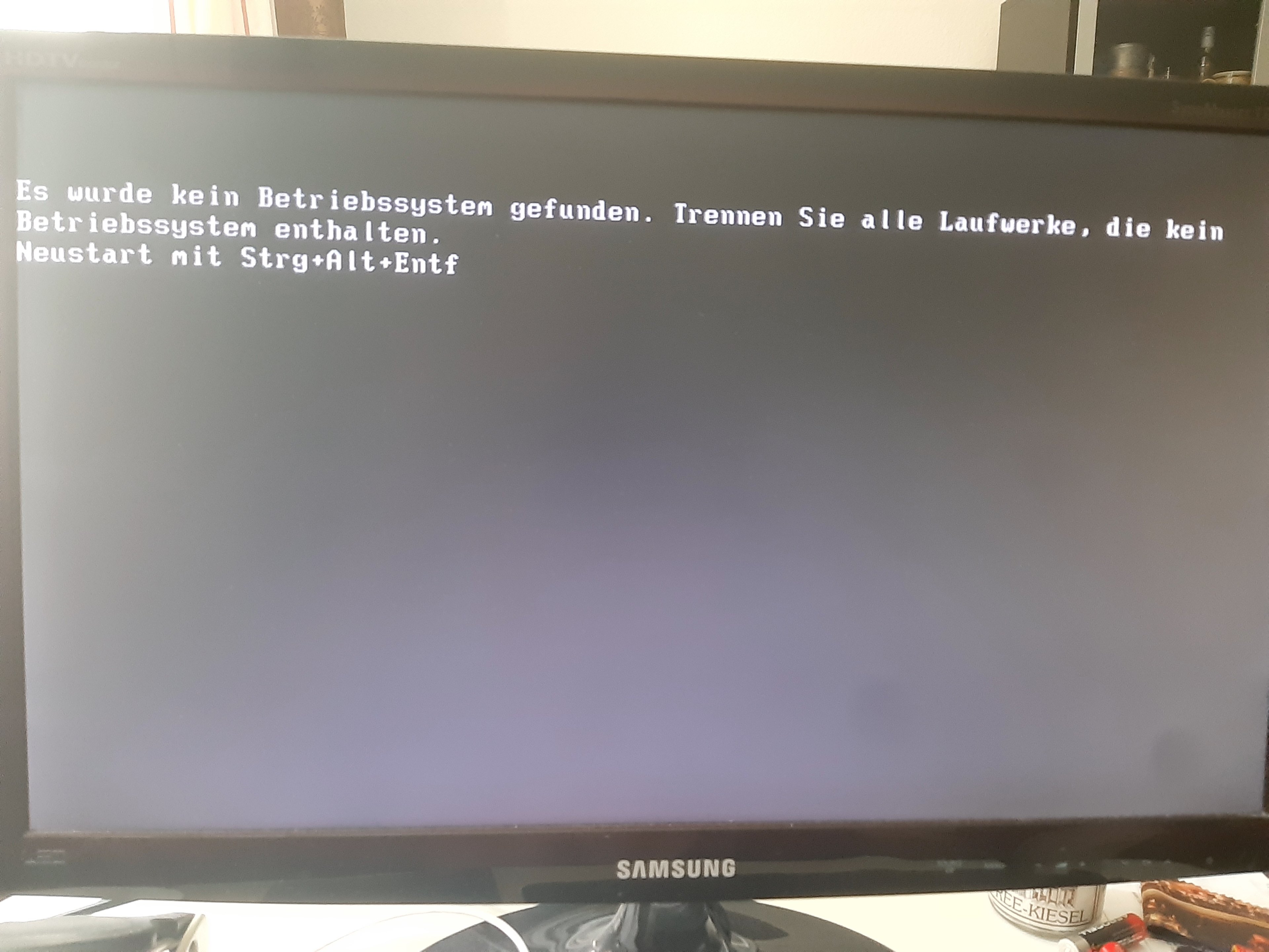

@Ponderosa Hab das extra so, da ich sonst die Meldung aus dem Screenshot bekomme.
