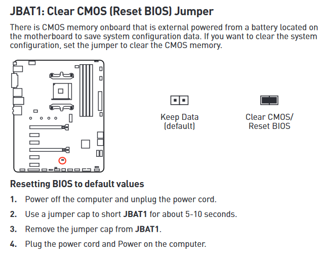

Ich würde auch erst mal ein CMOS Reset machen:
Anstatt eines Jumpers kann man auch eine Büroklammer oder einen Schraubendreher nehmen, um die PINs zu überbrücken.
Reaktionen: Lui84

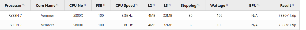

Habe gerade nochmal bei MSI auf der HP nachgesehen. Dort steht als BIOS Version:
Die Version 7B86v1l ist aus 2022. Meine aktuelle aus 2023. Könnte es daran auch liegen?
Nein, hier wird nur die Minimalversion angegeben. Das neuere BIOS unterstützt den 5800X ebenfalls.
Reaktionen: Lui84 und RaptorTP
nein, aktueller ist besser
Das passt schon.
