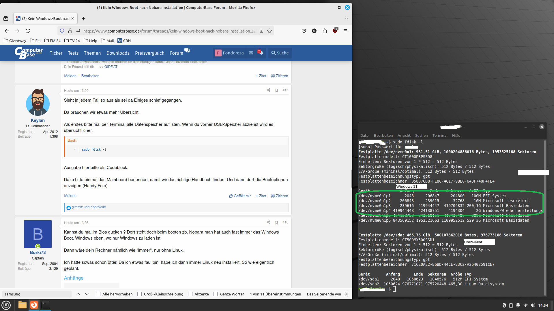

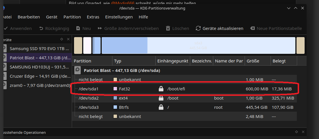

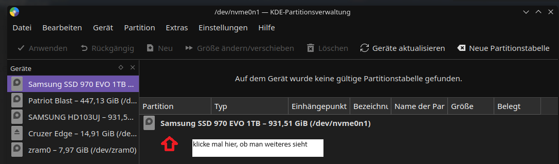

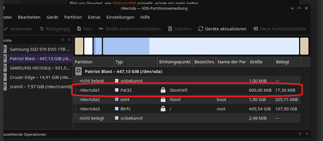

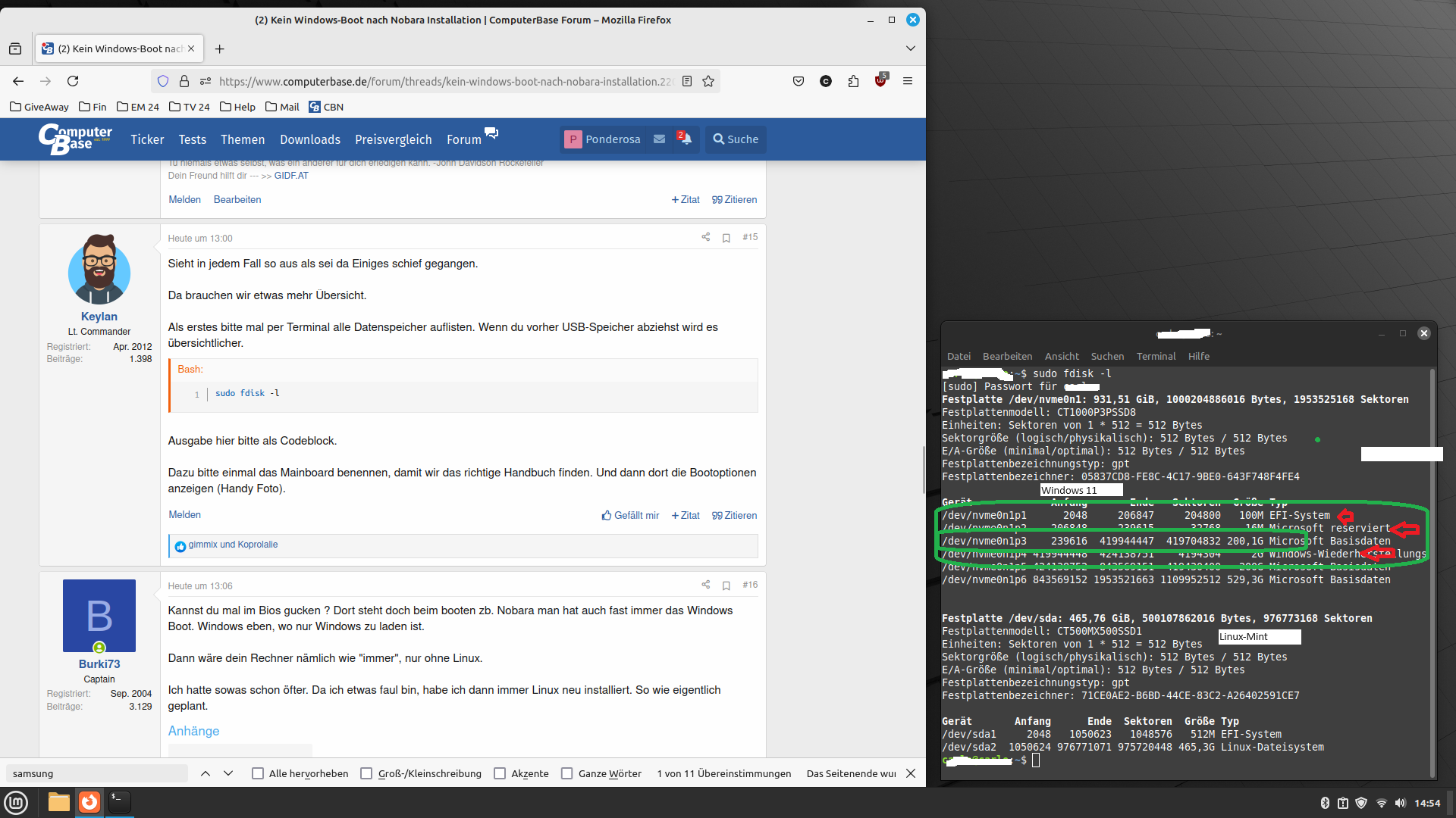

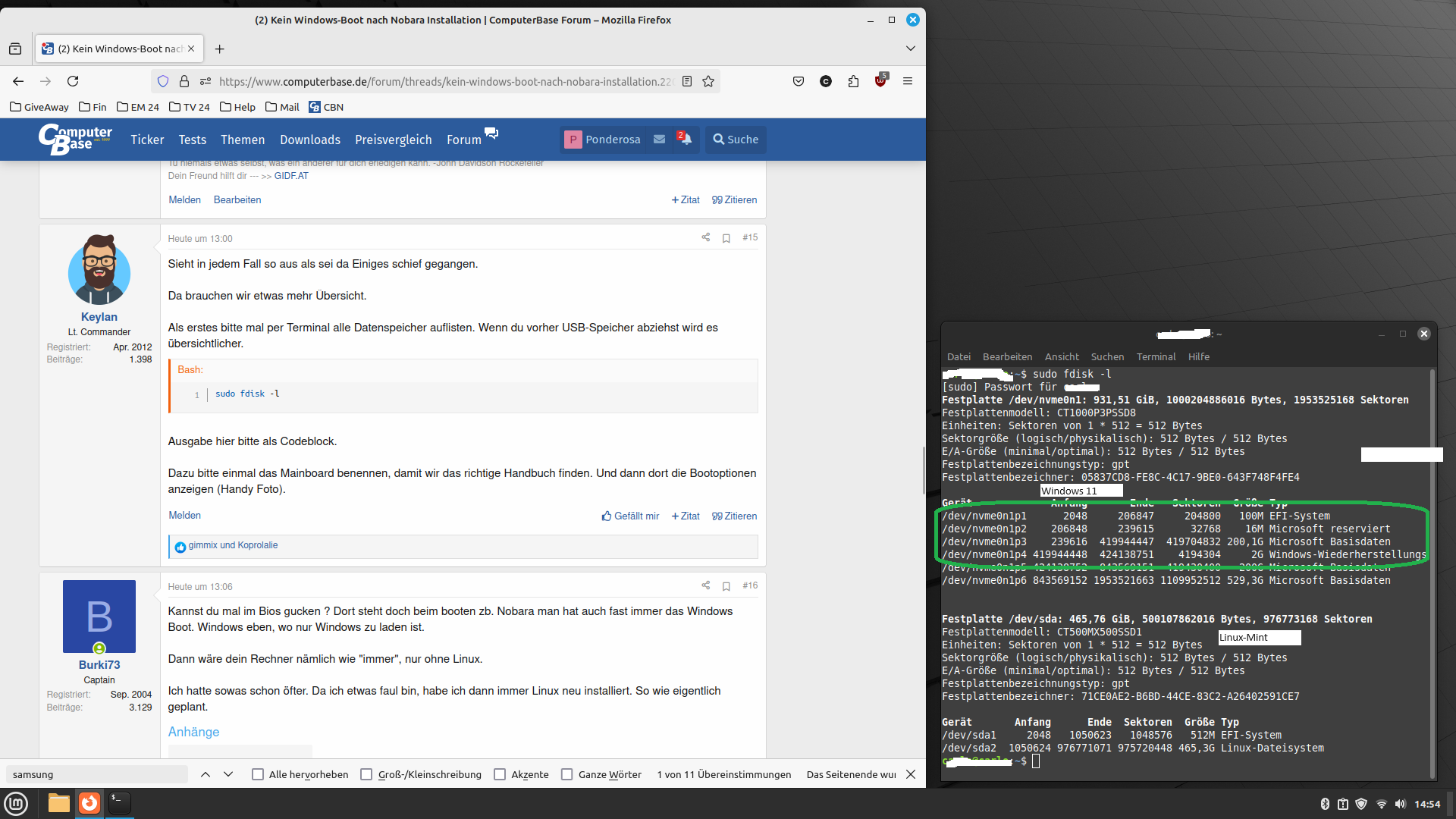

Ich sehe deinen Bootloader noch auf der Patriot, rot umrandet. Somit ist dein Windows, wenn es auf der Samsung 970 installiert war, auch so gestartet.Shouw schrieb:Wenn der Bootloader auf der Patriot gewesen wäre, hätte es doch da schon zu Problemen kommen müssen, oder?
Wenn dein Windows noch auf der Samsung wäre, würde sie nicht als leer angezeigt.
Siehe Bild, sieht man da weiteres.

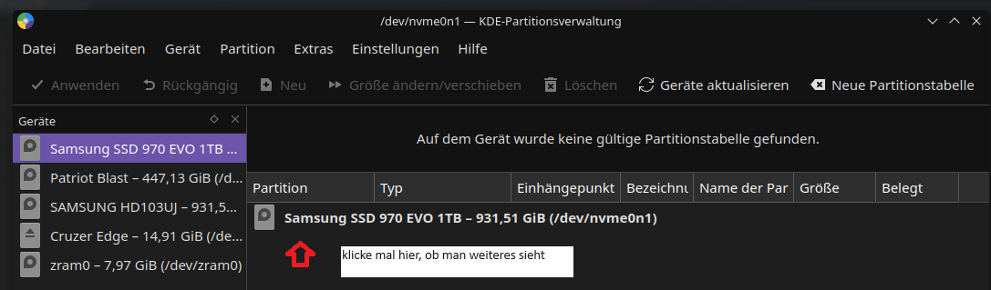

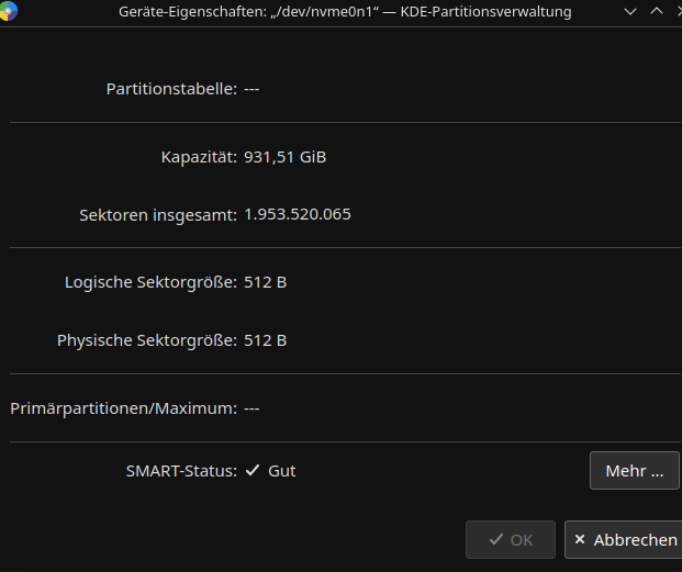

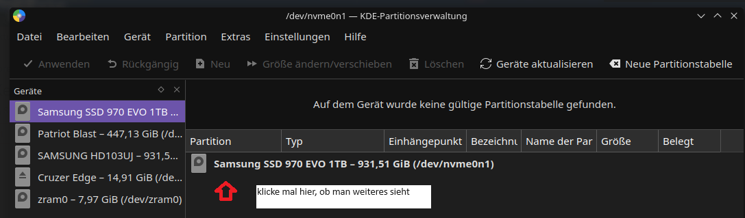

Sie wird nicht als leer angezeigt, sondern ohne Partitionstabelle. Bei Datenträgern von leer zu sprechen macht eigentlich wenig Sinn. Das ist eine Abstraktion die erst dann Sinn ergibt wenn man eigentlich vom Dateisystem innerhalb der Partitionen spricht. Da sind wir in diesem Fall aber gar nicht.Ponderosa schrieb:Wenn dein Windows noch auf der Samsung wäre, würde sie nicht als leer angezeigt.
Zudem haben wir bereits gesehen, dass er mit Dolphin die Partitionen auf dem Datenträger mounten kann und das Dateisystem im Zugriff hat. Die Frage ist, warum Partitionmanager die dos Partitionstabellen nicht lesen kann.

Dann würde dein Befehl sudo fdisk -l doch mehr Aufklärung bringen? Da müssten dann die grün umrandeten zu sehen sein?Keylan schrieb:Sie wird nicht als leer angezeigt, sondern ohne Partitionstabelle.
Warten wir mal, bis @Shouw frische Luft geschnappt hat.

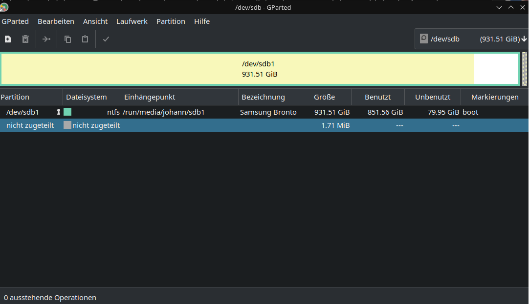

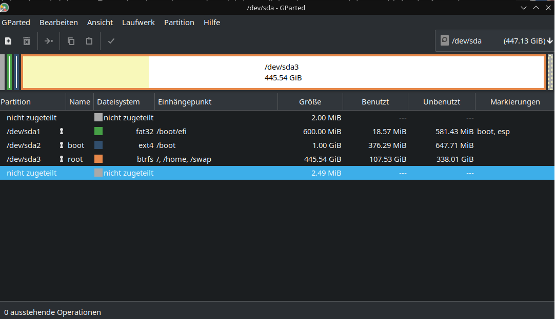

Ich würde daher ebenfalls wie Andere vorschlagen, erst einmal GParted-Screenshots der drei Datenträger zu liefern mit den vorgenannten Infos.
Man kann auch in das UEFI-BIOS gehen oder direkt das UEFI-Auswahlmenü aufrufen. Wenn in der Liste weder der 'Windows BootManager' noch die Samsung SSD angeboten werden, dann ist Windows wirklich momentan nicht startfähig. Es wäre dann auch folgerichtig, dass Windows nicht in der Grub-Auswahl erscheint.

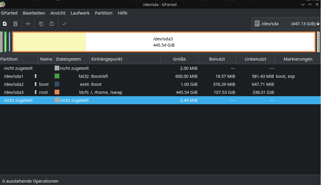

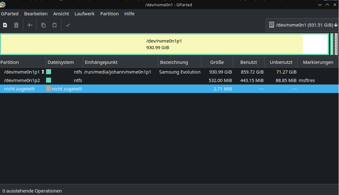

@7vor10 So genug Sauerstoff getankt. Da bin ich wieder.
Hab mal Gparted installiert und die Screenshots angehängt.
Hab dir die zusätzlichen Infos aus dem KDE angehängt. Ist nicht viel.

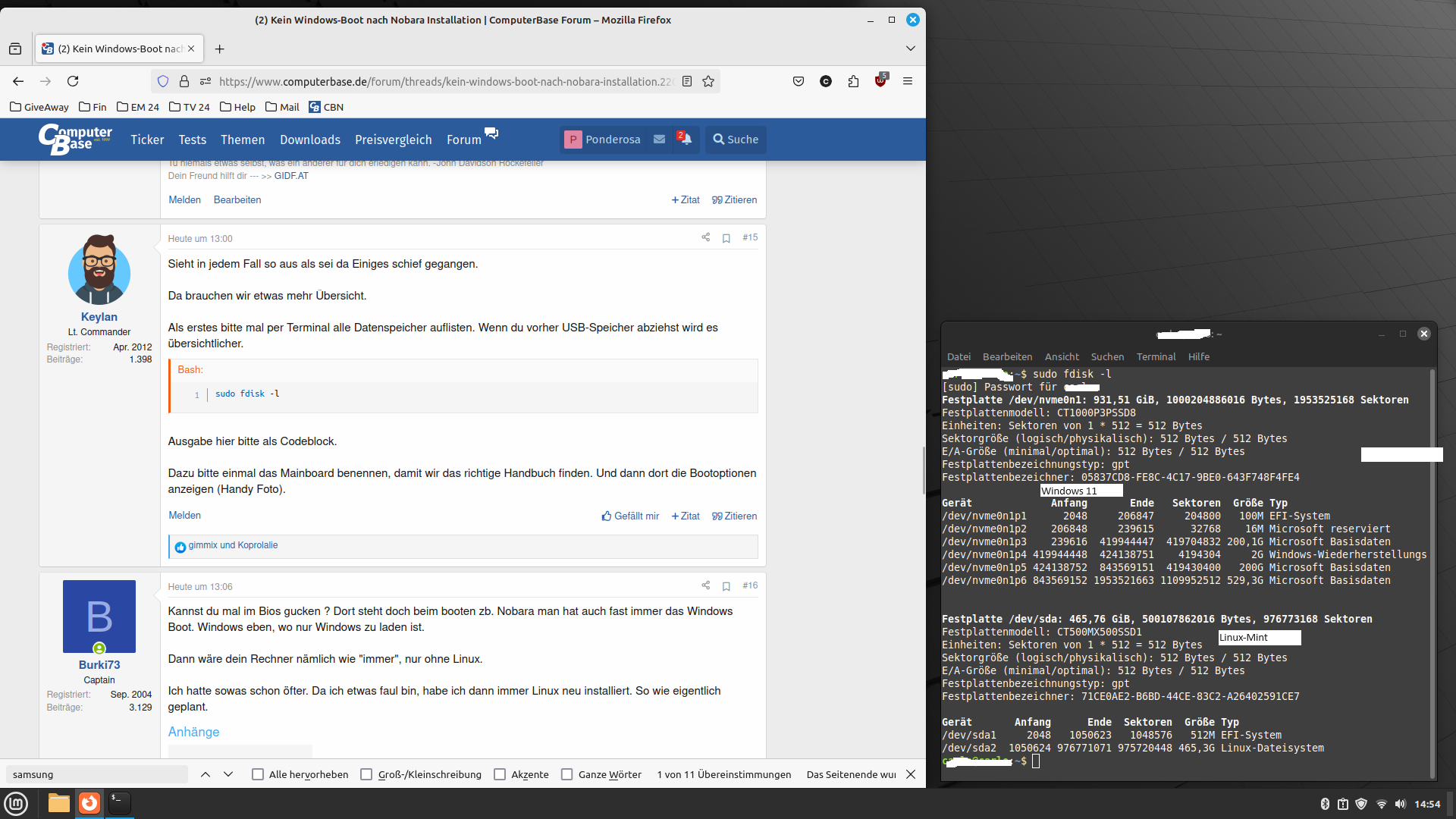

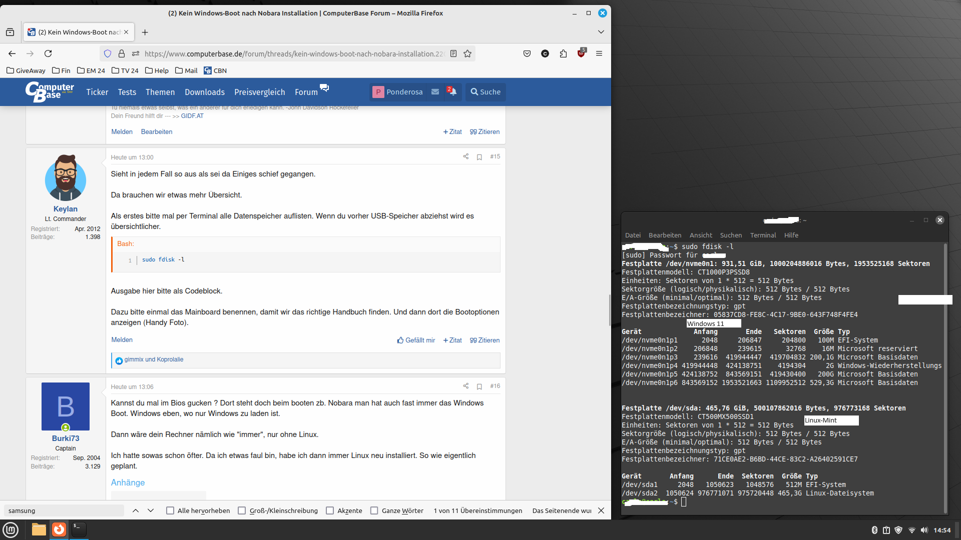

Das Ergebnis vom fdisk hatte ich im Beitrag, um 14.17 Uhr auf Seite 1 bereits eingestellt. Aber meine Partitionen sehen definitiv anders aus.
Device Boot Start End Sectors Size Id Type
/dev/nvme0n1p1 2048 1952428642 1952426595 931G 7 HPFS/NTFS/exFAT
/dev/nvme0n1p2 1952430080 1953519615 1089536 532M 27 Hidden NTFS WinRE
Dort ist auch das einzige mal die Rede von einem Windows am Ende. Hat das Hidden NTFS evtl. etwas zu bedeuten?
Ponderosa schrieb:Ich sehe deinen Bootloader noch auf der Patriot, rot umrandet. Somit ist dein Windows, wenn es auf der Samsung 970 installiert war, auch so gestartet.

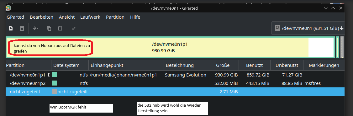

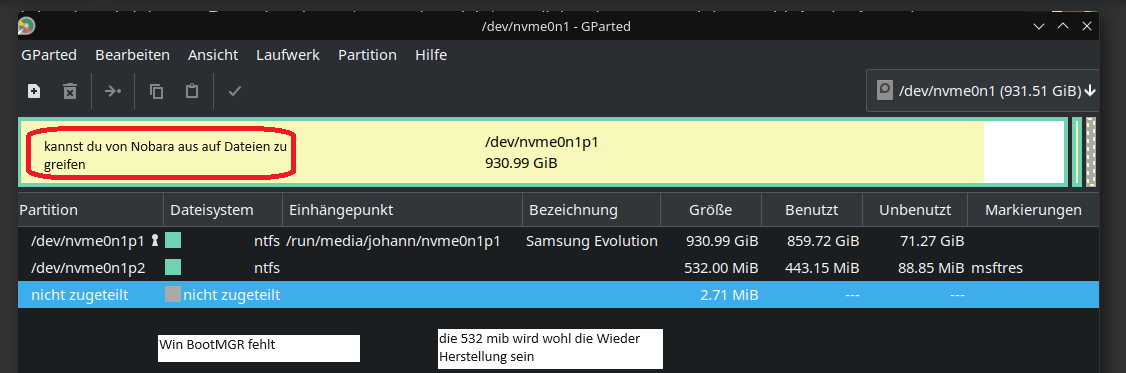

In Bild 1 scheint noch dein Windows mit Dateien zu sein.
Aber, was ich nicht sehe, ist ein Windows Bootmanager. Die 532 mib in der Mitte wird wohl die Wiederherstellungspartition sein.
Kannst du vom Nobara Dateimanger aus, auf Windows Daten zugreifen.
Bei dir fehlen die mit dem roten Pfeil markierten Teile. Nur das kleine grün umrandete ist noch da.
Frage bleibt jetzt, kannst du im Nobara Dateimanager noch auf Windows Dateien zugreifen?

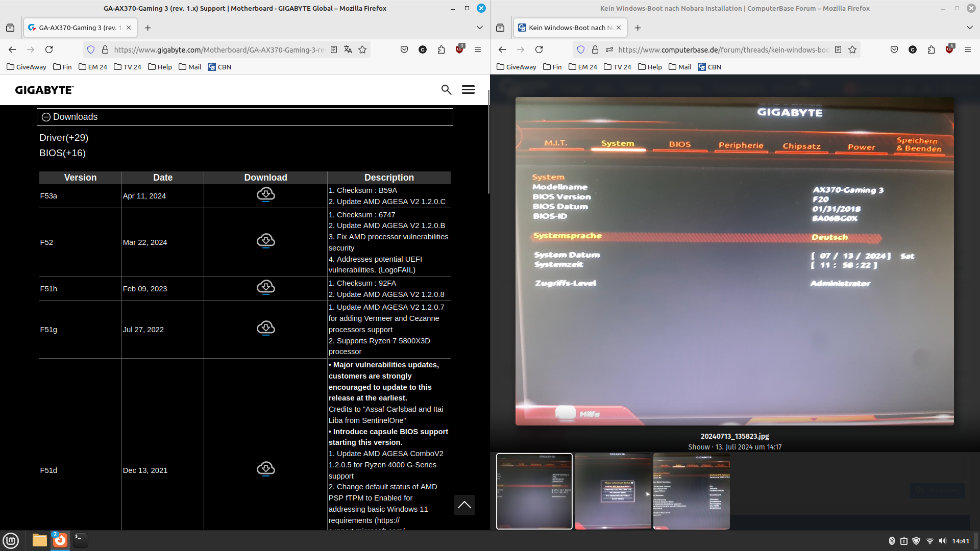

Nachdem das UEFI im CSM-Modus läuft und die Windows Platten im MBR Typ Partitioniert sind wird aber auch eine Windows Installer per Reparaturmodus das nicht einfach lösen können.
MBR müsste ja im ersten Sektor geschrieben werden und da liegt schon die Installation. Ohne also Partitionen komplett zu verschieben oder zu konvertieren ist die Beste Lösung den GRUB zu konfigurieren, das dieser alle Installationen findet.
