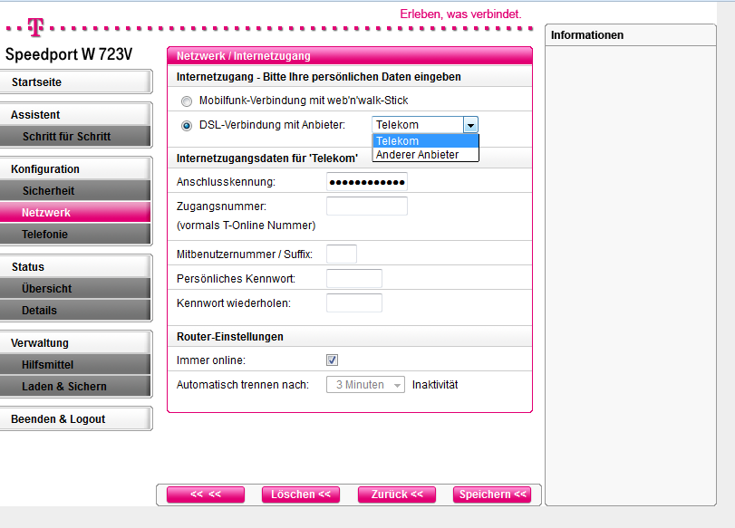

Unter Netzwerk sieht es bei mir so aus:
Via den LAN-Ports des Routers alleine die Leitung zu "verteilen" geht leider auch nicht.
So würde ja das WLAN auch nicht funktionieren, oder?

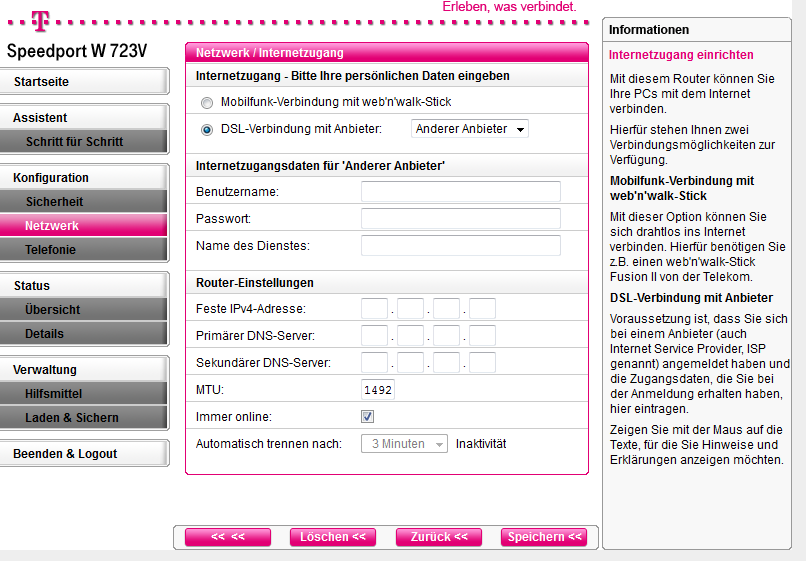

Bei "Anderer Anbieter" sollte sich das Menü ändern.
Was kannst du dann eingeben?
Extern, IP, Dynamisch wäre schön - sofern es angeboten wird.

Darauf folgt dieses Fenster:
Benutzername und Passwort gibt es für die Leitung nicht, was soll dort eingegeben werden?

Dein Screenshot und der Link von mir lassen leider unter "Andere Anbieter" vermutlich nur wieder eine PPPoE Einwahl zu. Also ist der 723 in deiner Situation nicht nutzbar.
