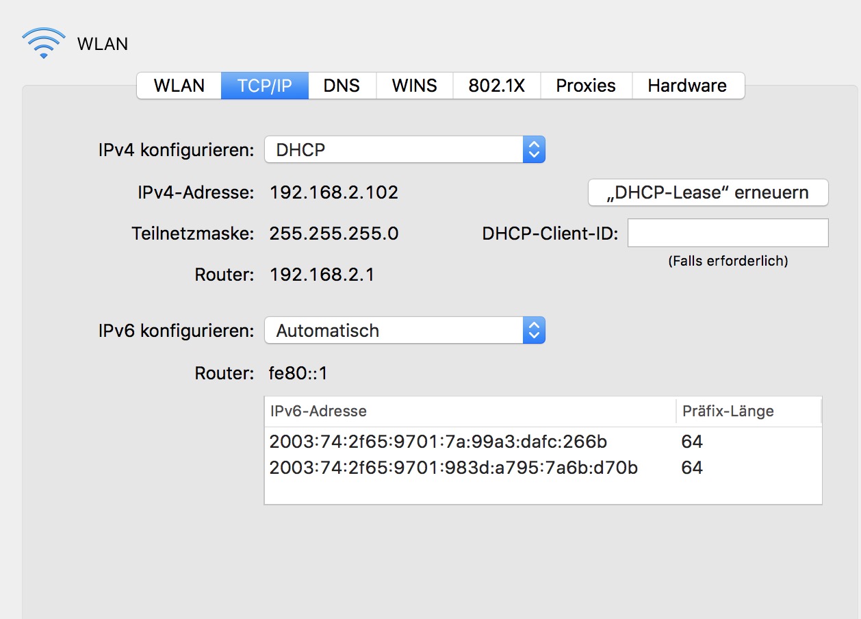

statisch= ip wird fix und manuell am gerät eingestellt.. (unter apfel/systemeinstellungen/netzwerk)
steht wie gesagt auf DHCP.
Und jetzt gerade klappt es wieder ohne Probleme 😃
überprüfe beim nächsten mal die ip zuhause... sollte die auch 192.168.2.xx sein, kannst du auf "dhcp-lease-erneuern" drücken, damit handelt dein mac mit dem speedport die IP neu aus. du kannst aber bei beiden router, sollte beide 192.168.2.xx haben, die option "immer diese ip für dieses gerät benutzen" suchen. damit wird die (.102) nur für dein mac vergeben...

Die IP Adresse beider Router, also im Büro und zuhause ist unterschiedlich und bei dem Telekom Router kann ich leider keine Option finden, in der ich einstellen kann, dass für das MacBook immer die gleiche IP vergeben wird 🤔
dann stell halt zuhause den router auf 192.168.2.xx und gib dem mac eine statische ip (ausserhalb der dhcp-range),das in beiden netzwerke frei ist z.b. .154... dann sollte eigentlich alles wieder fluppen.. sofern die ssid zuhause nicht dieselbe wie im büro ist.
