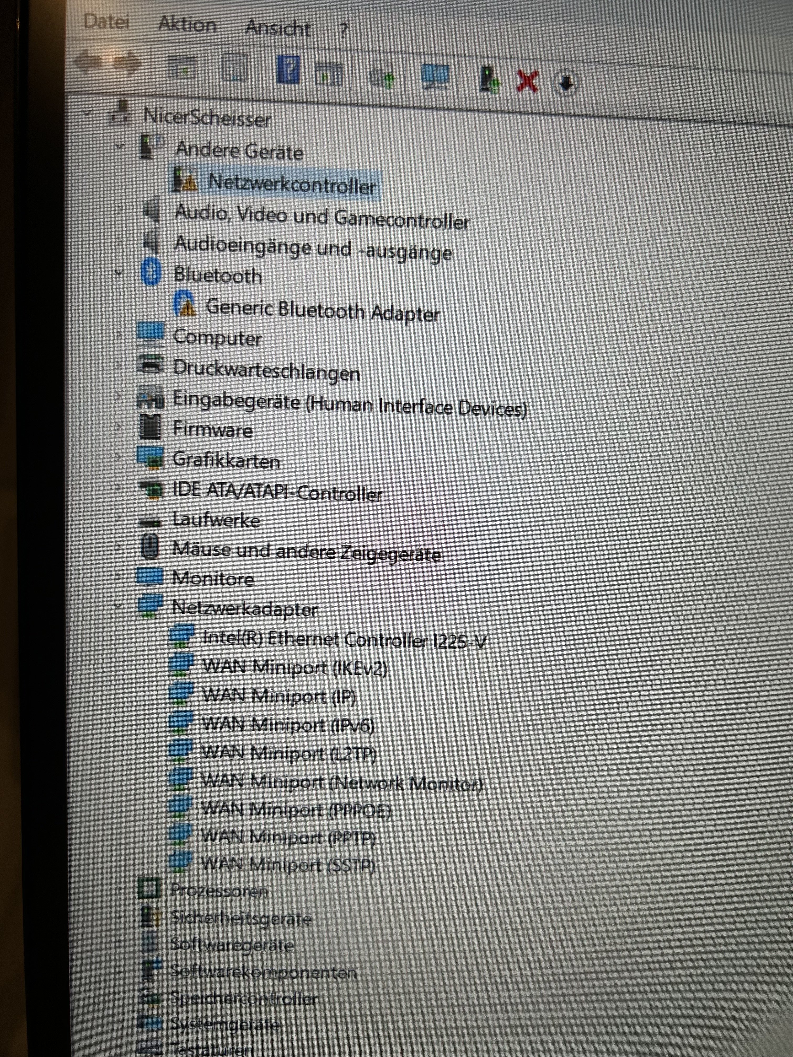

Was wird denn im Gerätemanager angezeigt?

Ist der Treiber für die Wifi-Karte installiert??

Bitte zeige uns mal die Ansicht im Gerätemanager.
Sorry wenn ich mich so undeutlich ausgedrückt habe, also ich habe den Treiber nur runtergeladen (habe nur auf der Asus Webseite auf herunterladen gedrückt).

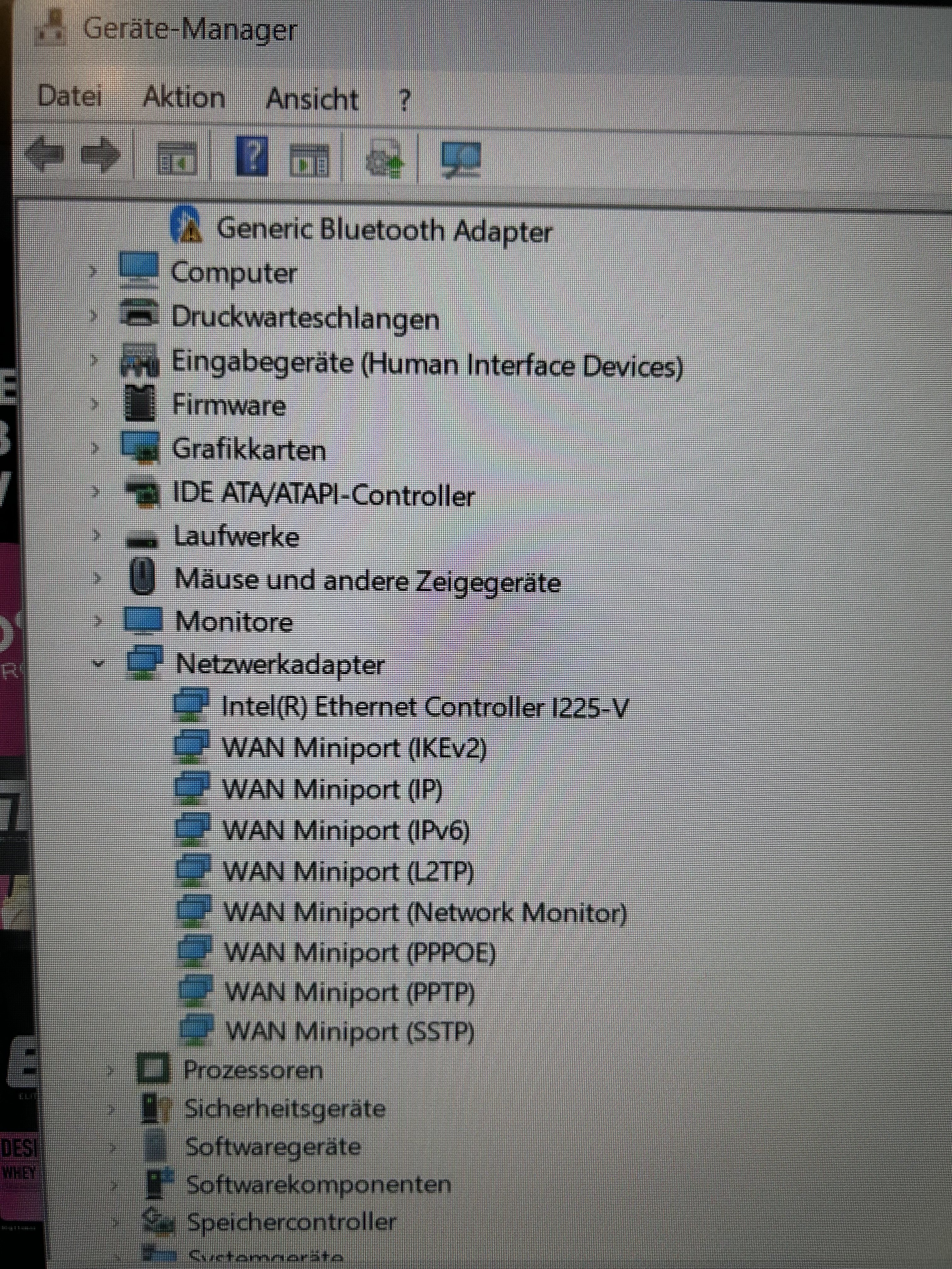

So sieht das bei mir aus:

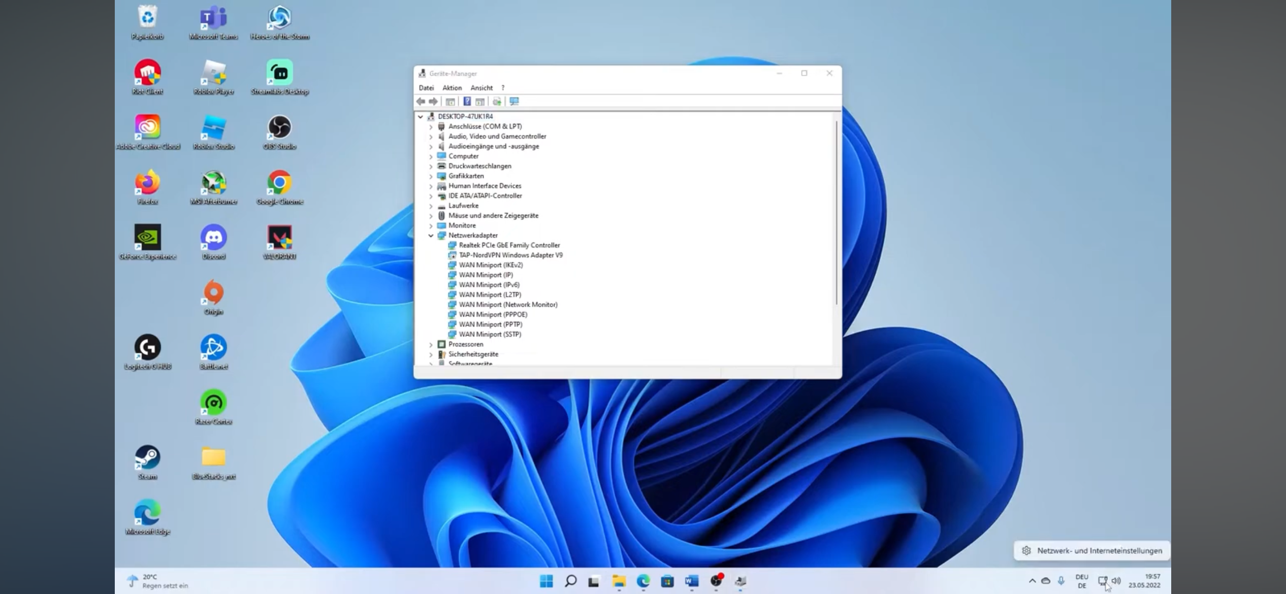

Das wird da im YouTube Video angezeigt (ein Adapter):
das erste Bild nochmals komplett, also ist über dem Bluetooth Adapter noch was mit gelbem Warndreieck?

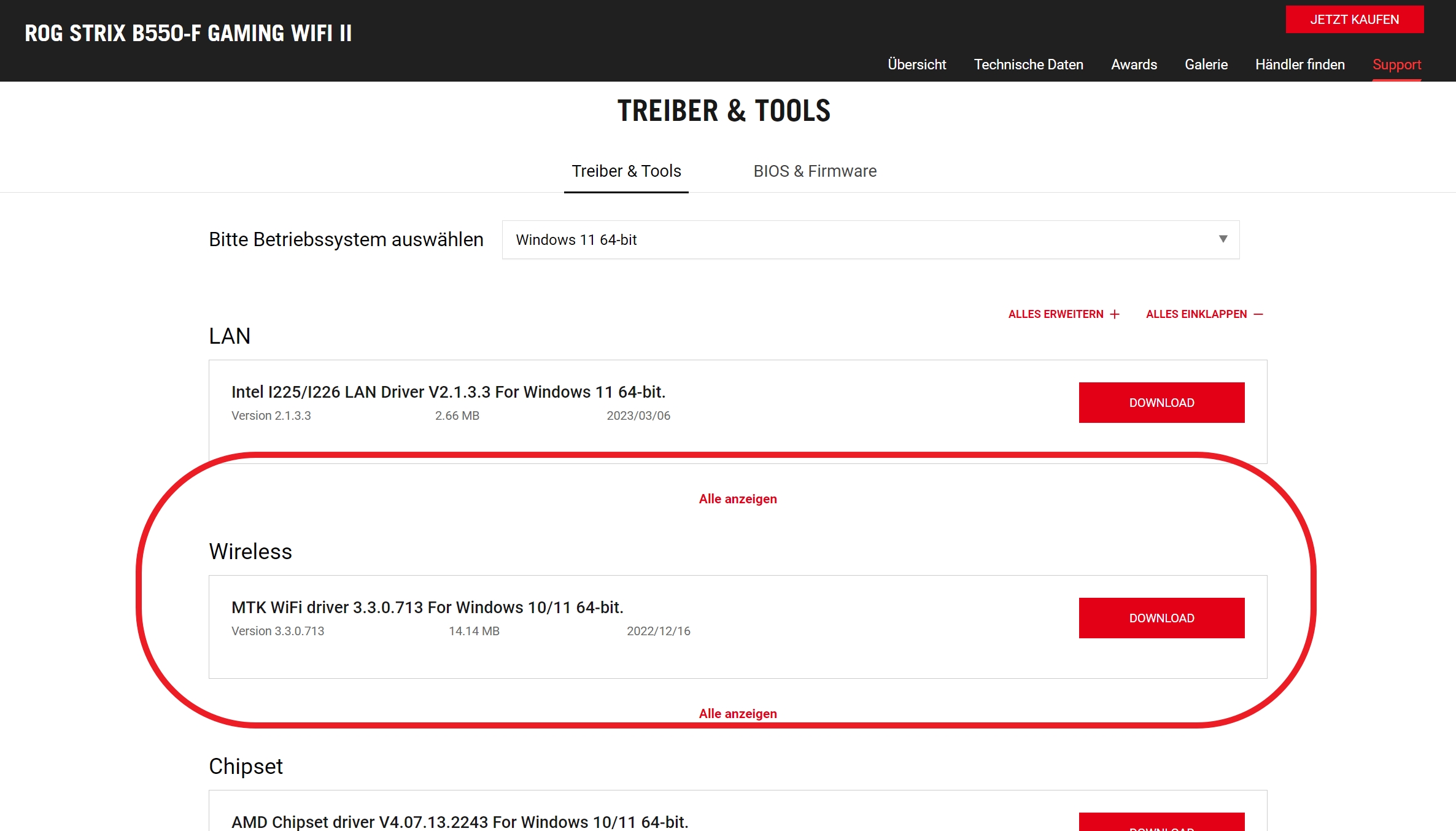

du musst den MTK WiFi driver noch installieren
und den MTK Bluetooth driver auch, falls du das benutzen möchtest
Du bist ja kurz vor dem Ziel, Treiber entpacken, installieren, evtl ein Neustart und los geht's.
Das hört sich jetzt wahrscheinlich dämlich an aber wie installiert man den denn? In meinen Downloads habe ich jetzt einen Ordner für den Treiber, den ich runtergeladen hab was mache ich jetzt damit?
Lg
Meinst das hier? Und wenn ja soll ich „Alle Extrahieren“ drücken?

In dem Ordner befindet sich eine AsusSetup.exe, diese musst du starten
