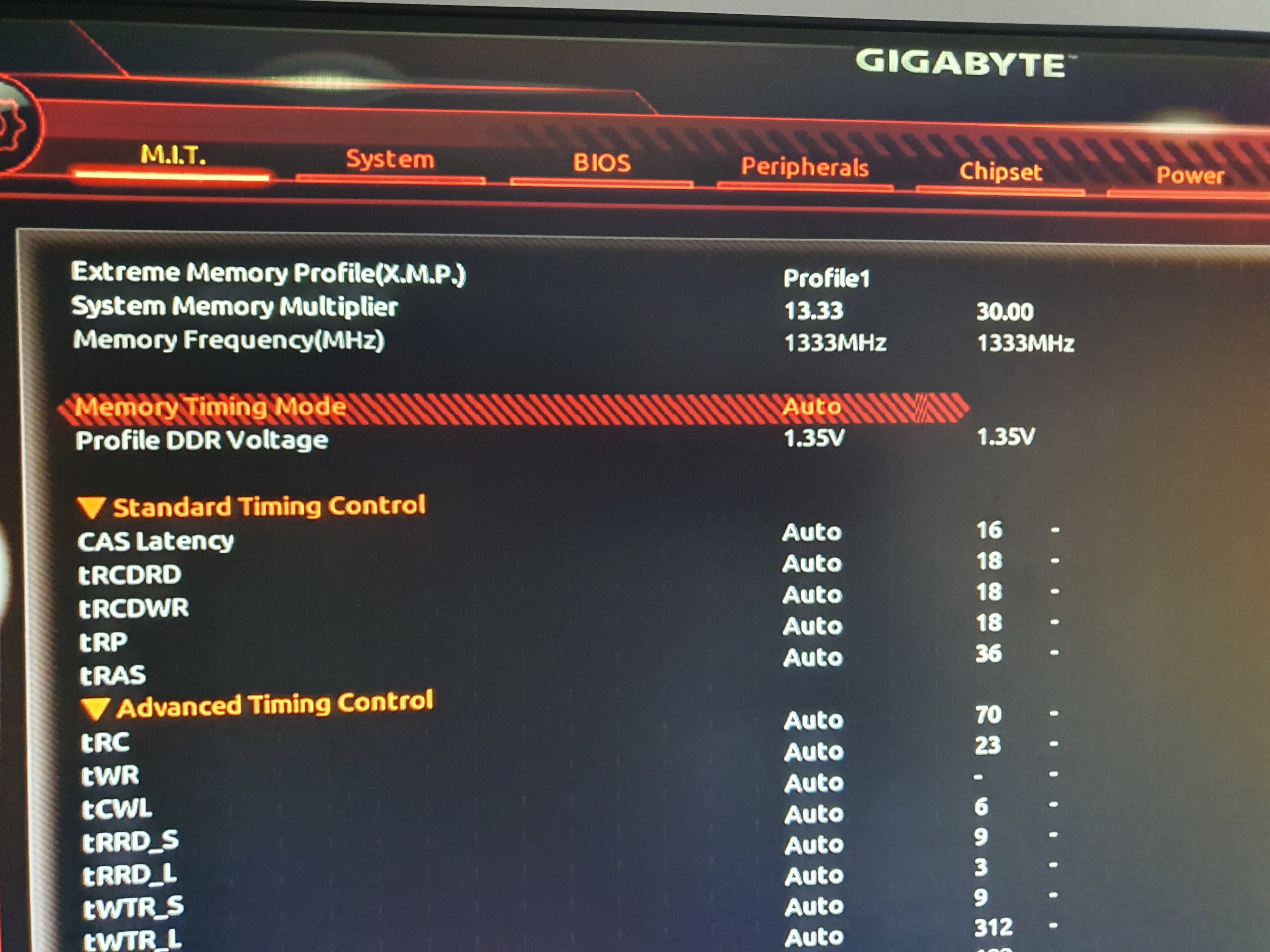

Habe ich gemacht... Es ist immer noch alles gleich.
So sah es aus als ich die Bios gespeichert und verlassen habe.

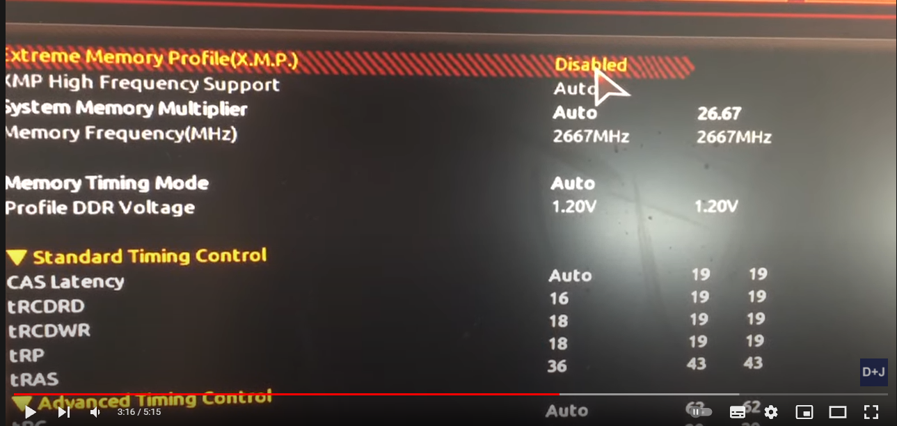

Das andere Bild ist ein screenshot aus einem youtube Videos als vergleich...

In der rechten Spalte scheint ja das IST zu sein, links die Vorgabe. Da steht ja korrekt CL16-18-18-18-36 1,35V
Nur der Memory Multiplier links stimmt nicht. Laut Handbuch solltest du diesen von 13,33 auf AUTO stellen können.
System Memory Multiplier Allows you to set the system memory multiplier. Auto sets memory multiplier according to memory SPD data. (Default: Auto)

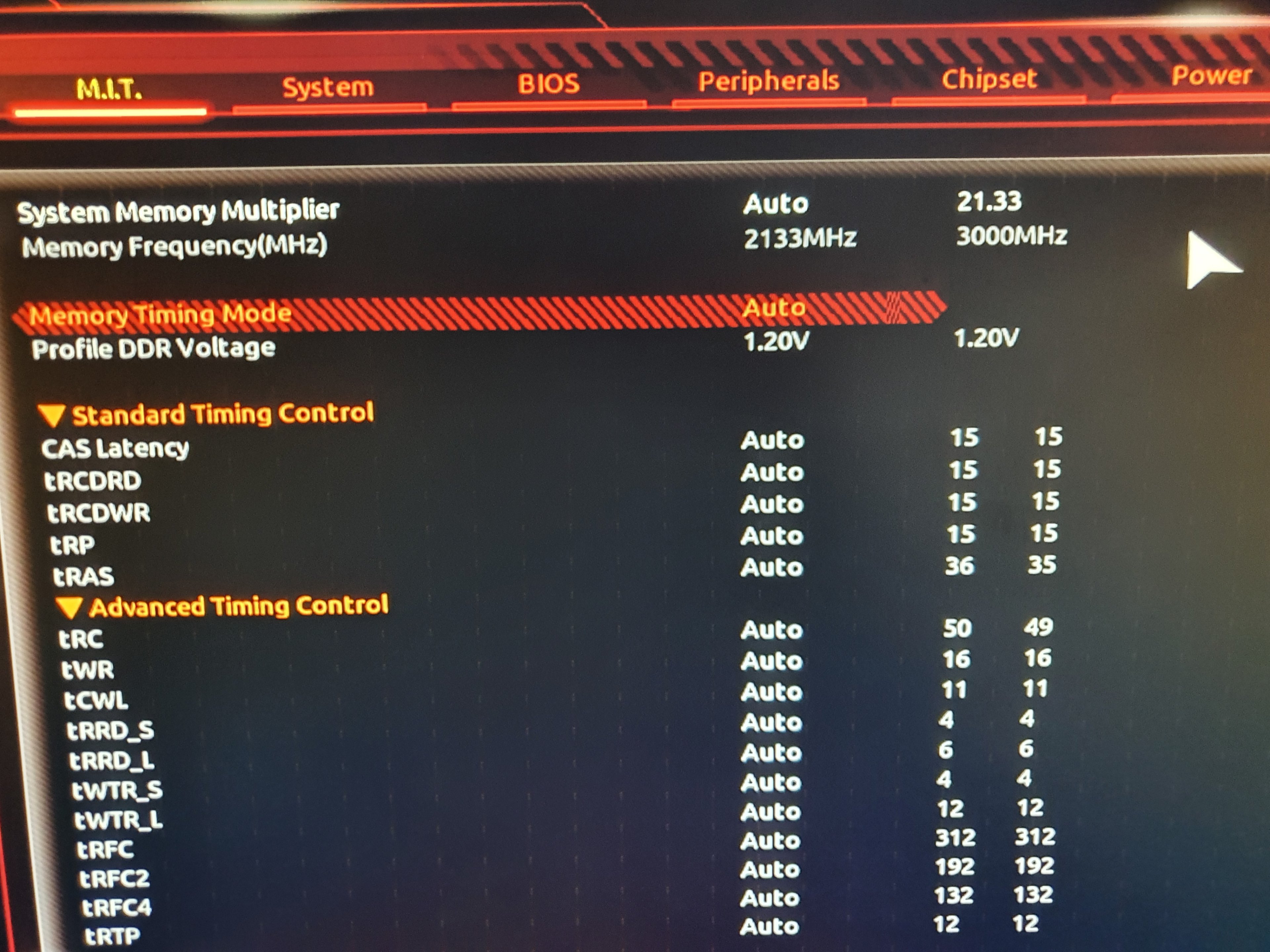

Nur jetzt habe ich das nächste Problem wenn ich es so wie in dem Screenshot einstelle stürzt mein PC immer ab (er geht nicht aus) Blackscreen
Habe beide Riegel wieder eingesteckt deshalb sieht es so aus...

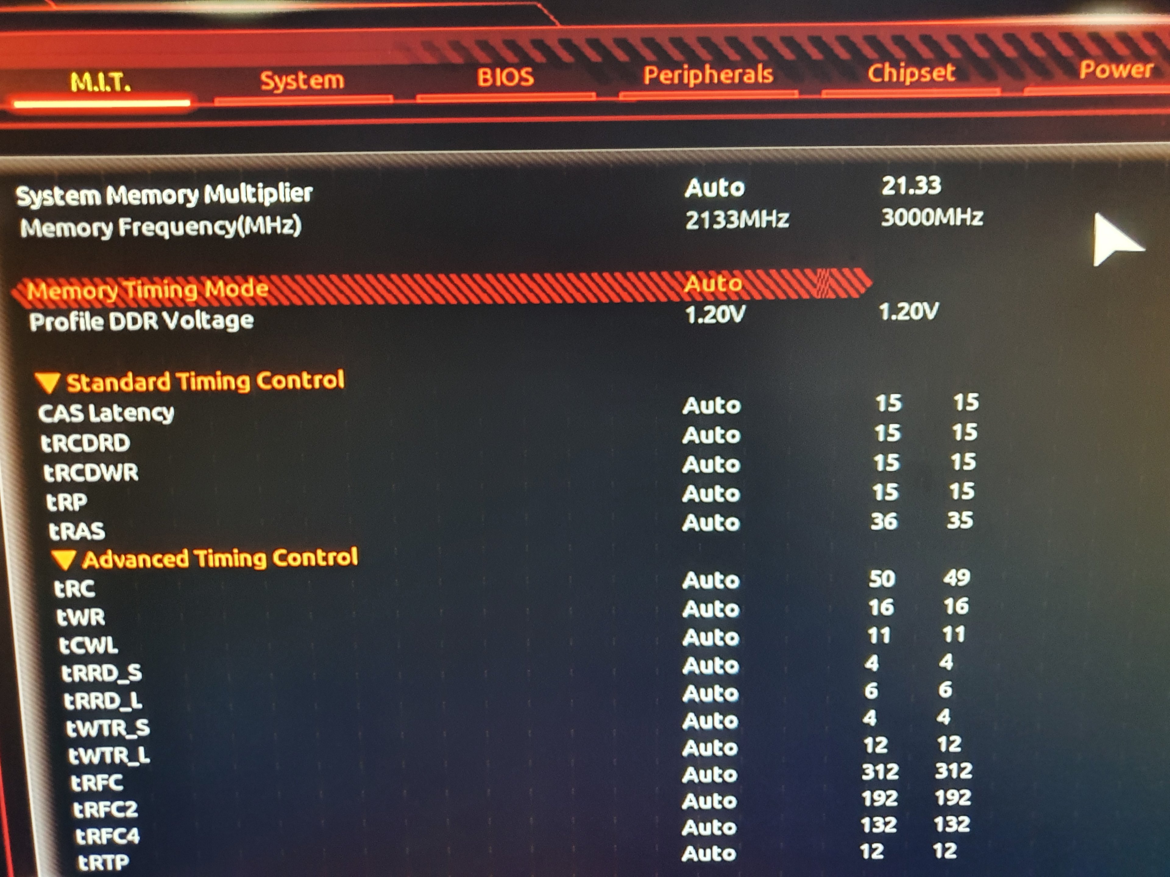

Das Bios zeigt jetzt DDR 2133 CL15 an, im CPU-Z Memory sollte 1066 Mhz und CAS Latency 15 (ggf. CL16) angezeigt werden.
XMP wird ja nicht mehr angezeigt, da wohl das eine Modul keines hat, wenn ich das vorhin richtig gelesen habe.

Was sollte ich in den BIOS jetzt einstellen, wenn ich beide Riegel eingesteckt habe? Denn mein PC stürzt ja ab
Update: Mein PC startet nichtmehr, er geht an doch es passiert nichts.
Letztes Wort zu den Thema hab meine BIOS resettet, alles läuft wieder normal und gut.
Sogar auf 2133mhz
Ich lass es damit gut sein und warte auf mein neuen Ram.
