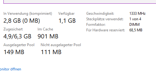

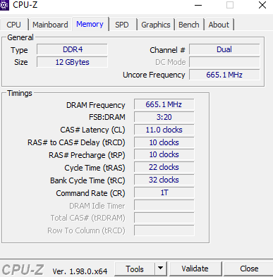

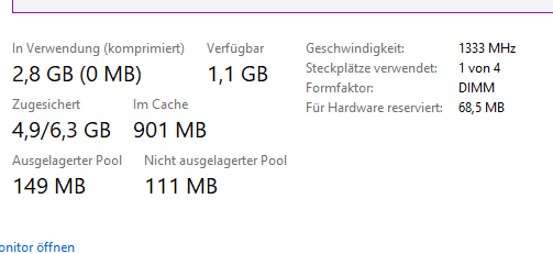

womit wurde der RAM-takt jeweils ausgelesen? 1333 entspricht 2666. 2444, also 1222, wäre ungewöhnlich bzw nichts was man so ab werk kriegt.

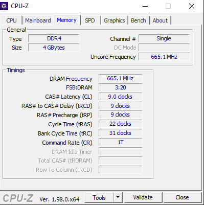

edit: was zeigt CPU-Z unter "Memory" an?

@Sol1o:
ok, das ist... interessant. XMP kann der 2400 CL17 nicht, das erklärt aber nicht warum das ganze jetzt nur mit 1333 (also 666MHz) läuft.

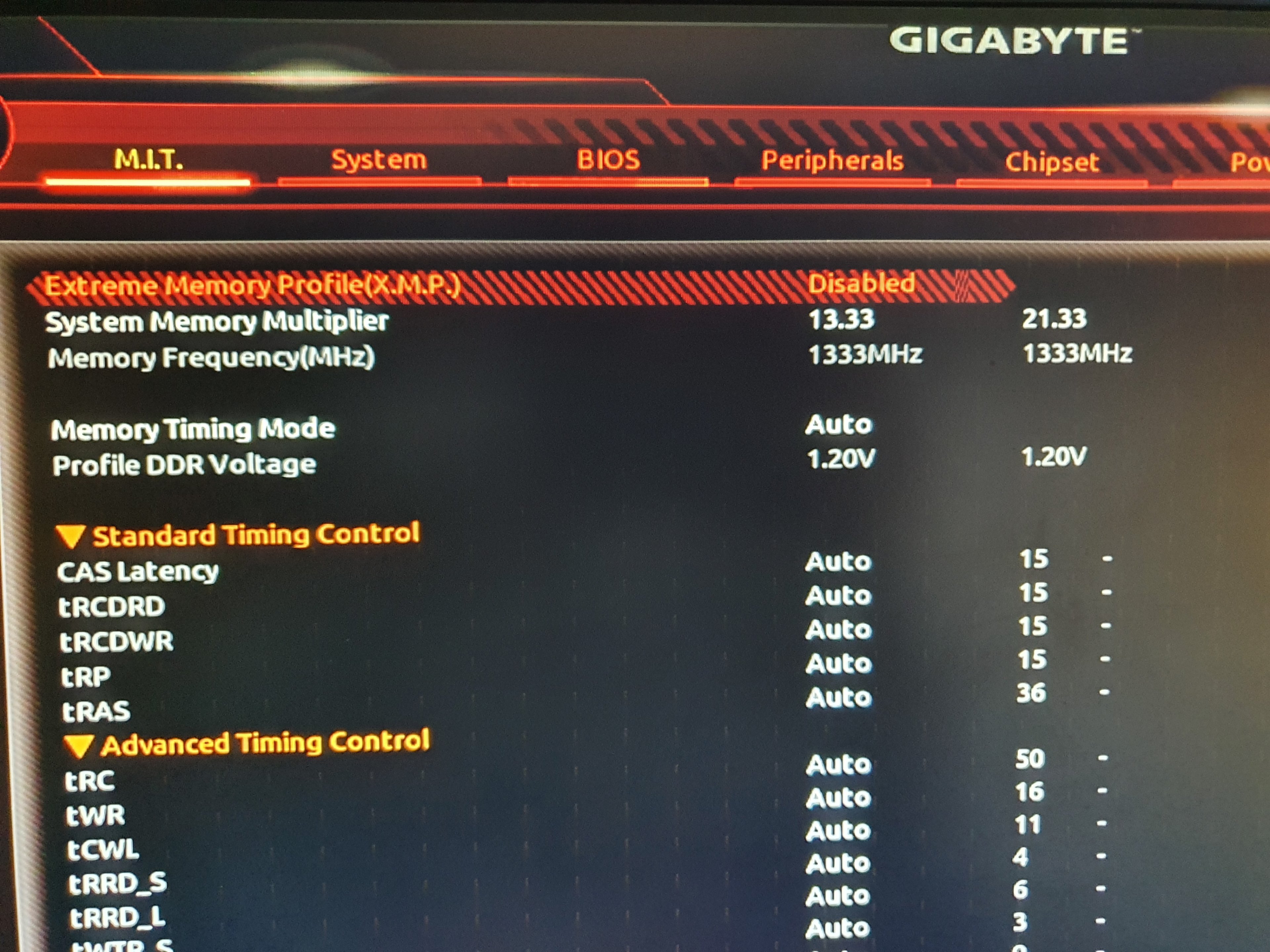

Neues RAM werde ich auf jeden Fall sowieso die Tage bestellen da der RAM bei meinem PC ziemlich veraltet ist... Die Frage ist ob ich dann Xmp nutzen kann, wenn mein neuer RAM das ganze Unterstützt. Denn normalerweise sollte ich ja MHz in den BIOS hochstellen können, was ja bei mir irgendwie nicht geht.
Das geht doch? Deine Screenshot zeigt ja dass du den "System Memory Multiplier" verändern könntest. Trotzdem sollte darüber eigentlich eine Auswahl für das XMP Profil zu finden sein.

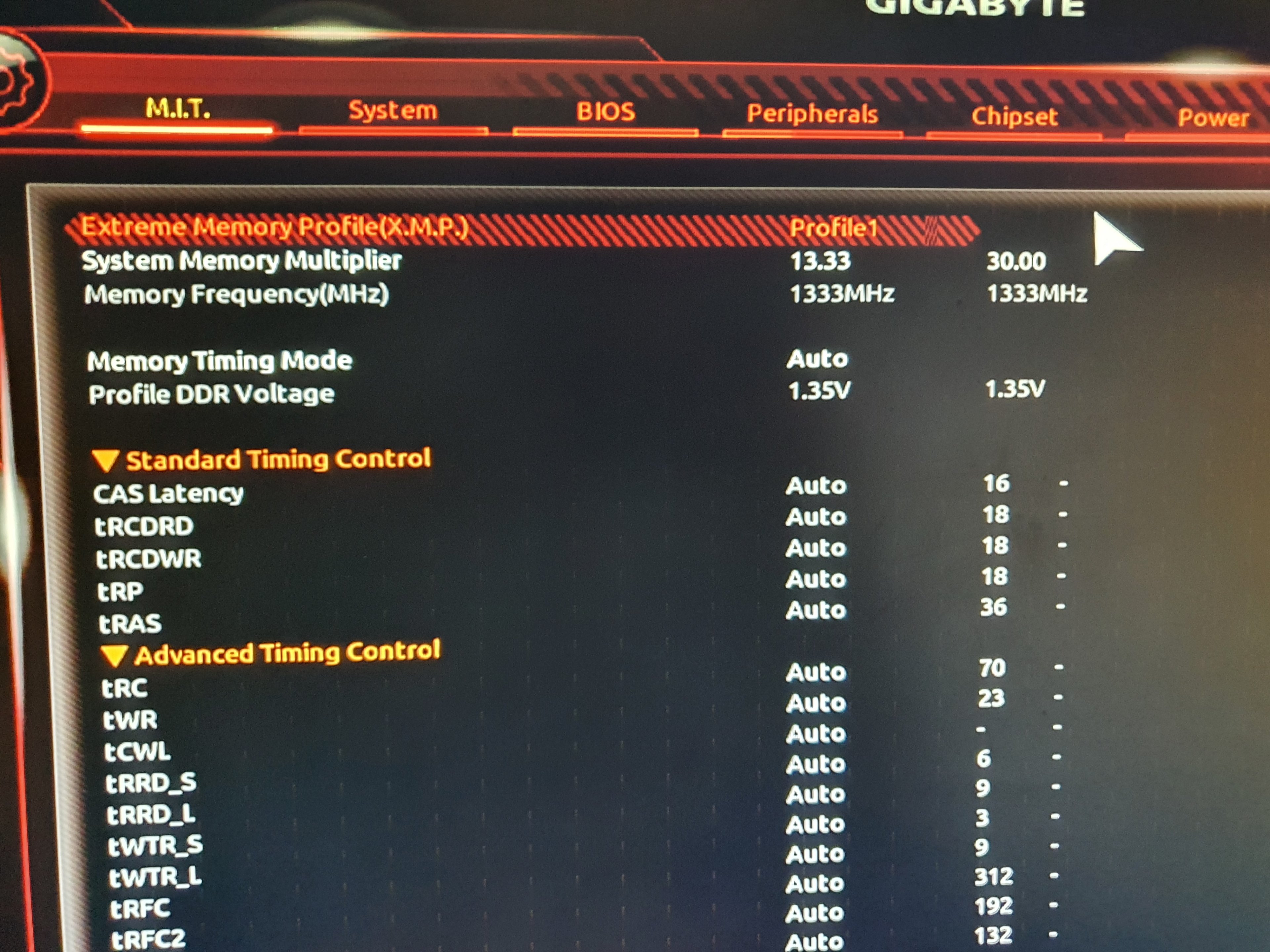

Ich habe den Stick mal nur mit dem 3000mhz gebootet dabei kam raus das ich X.M.P aktivieren kann da dieser Stick das ganze Unterstützt. Nur das Problem ist es sind immednoch nur 1333mhz und ich kann diese irgendwie nicht hoch stellen.
(Wenn ich Xmp aktiviere noch deaktiviere kann ich beim Memory Multiplier nichts umstellen dort stehen wie gesagt die 1333Mhz.
Im Anhang sind Bilder bei dem Xmp aktiviert und einmal deaktiviert ist

Ok, also wie du sagst nen normaler XMP 3000CL16
Im UEFI scheint ja soweit auch alles zu stimmen (Multiplier 30) bis auf diese 1333, was 1500 sein müssten.

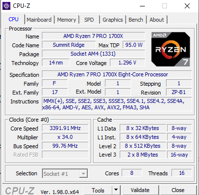

Liegen den jetzt aktuell mit XMP wenigstens die angezeigten 1333 Mhz (also DDR4 2666) im Reiter Memory an? Ist zwar unwahrscheinlich, aber ist der FSB im Reiter CPU bei ca. 100 Mhz?

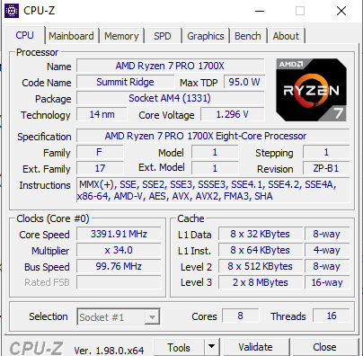

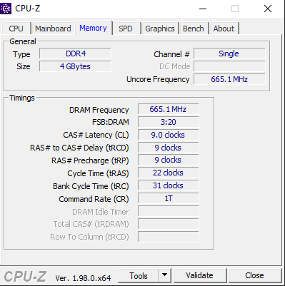

Der Bus Speed liegt bei 99,76 Mhz. Das ist völlig normal und ok. Ist nur relevant, weil dieser Takt die Basis für den Speicher stellt.

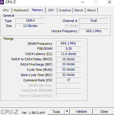

Geh noch mal bitte auf den Reiter Memory in CPU-Z. Hier wäre wichtig ob der Speicher jetzt mit XMP auf DDR 1333 (also 666 Mhz) oder DDR 2666 (1333 Mhz) läuft.
Er scheint irgendwie alle Speichereinstellungen komplett zu ignorieren.
Das RAM steckt auf Slot 2/2 (also der äußere)?
Ja genau, der steckt im äußeren. Hier ein Bild habe aber Xmp nicht aktiviert wenn du möchtest kann ich einen neuen machen wenn ich xmp Aktiviert habe, was denke ich keinen Unterschied macht da ichb beim Xmp profil oder auch allghemein nichts verstellen kann.
