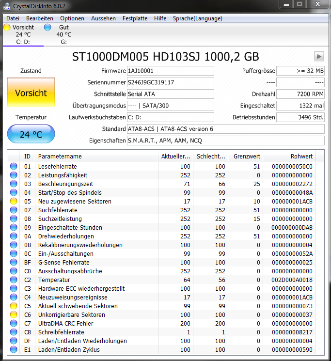

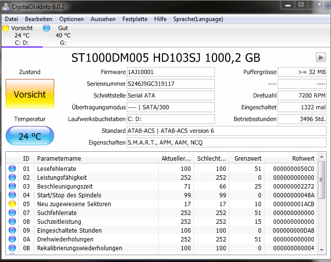

Hier das Tool sieht ja nicht so gut aus :( : 5B4PN.png
Ups hier nochmal ganz: 5B4Yw.png
Naja, die Platte ist ganz gewaltig angeknackst. Versuche mal, was ich oben geschrieben habe...
Sieht wirklich nicht so gut aus!
Inwieweit das Gemeldete für den mangelden Zugriff verantwortlich ist, kann ich Dir nicht sagen. Halte Dich mal an Post 2 und versuche so schnell wie möglich die Daten zu sichern, wenn das noch geht!
Bei so vielen Fehler kann es durchaus sein, dass auch ein Sektor mit den Metadaten der Partitionierung oder eines Filesystems betroffen ist. Da sollte man seine Daten aus dem Backup wiederherstellen und wenn man kein Backup hat, wäre es höchste Zeit sich mal anzugewöhnen künftig welche anzulegen. Also die Plattenkapazität immer doppelt zu kaufen, einmal für intern und einmal extern als USB Platte für die Sicherheitskopie. Dann kann man auch gleich einmal mit einem Live-Linux und ddrescue die komplett Platte auf die neue interne Platte kopieren und dann von der neuen internen Platte die Dateien mit Testdisk die externe USB Platte retten, was der sicherste Weg ist, wenn eine Platte so kurz vor dem Ende steht wie diese hier.

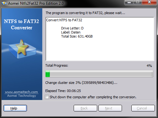

Ich probiere jetzt mal das: 5C4iX.png
Ich gebe natürlich rückmeldung ;) :D
JAA Es hat geklappt =) :D
Danke nochmal für die Antworten :D Aber zum Glück musste ich jetzt nicht irgendwas mit RAW machen ;)
1. NTFS -> FAT32
2. FAT32 -> NTFS
3. Alle Daten noch da ;)

CrystalDiskInfo sieht noch genauso aus :/
