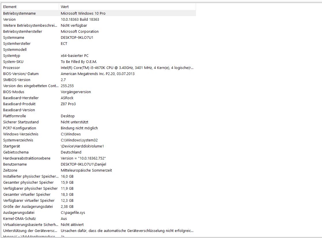

Im Screenshot der Systeminformationen des TE steht doch eindeutig
BIOS-Modus: Vorgängerversion (=Bios/CMS)
Der direkte Start aus Windows ins UEFI kann daher nicht funktionieren.

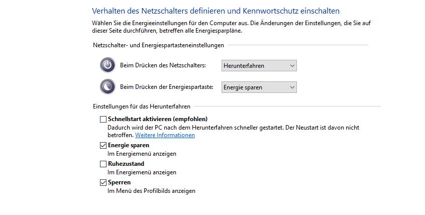

20cm schrieb:
beim Hochfahren des Rechners so schnell verdoppelt das ich trotz der Betätigungen der F2 Taste nicht reinkomme.
Beim Hochfahren wenn der PC vorher aus war, das kommt durch den Windows Schnellstart.
Dieser ist bei mir deaktiviert und trotzdem startet er so schnell das ich nicht mit der F2 taste ins BIOS reinkomme

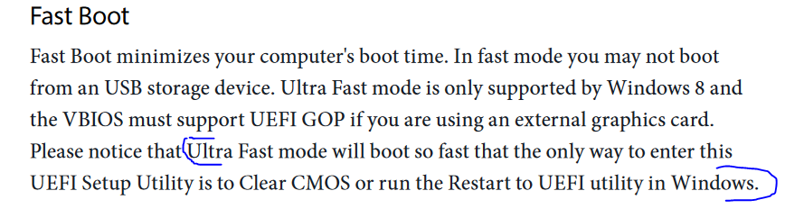

Wenn dann ASRock Logo und hier ein Zitat aus deinem Handbuch:
