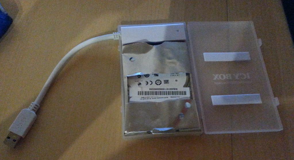

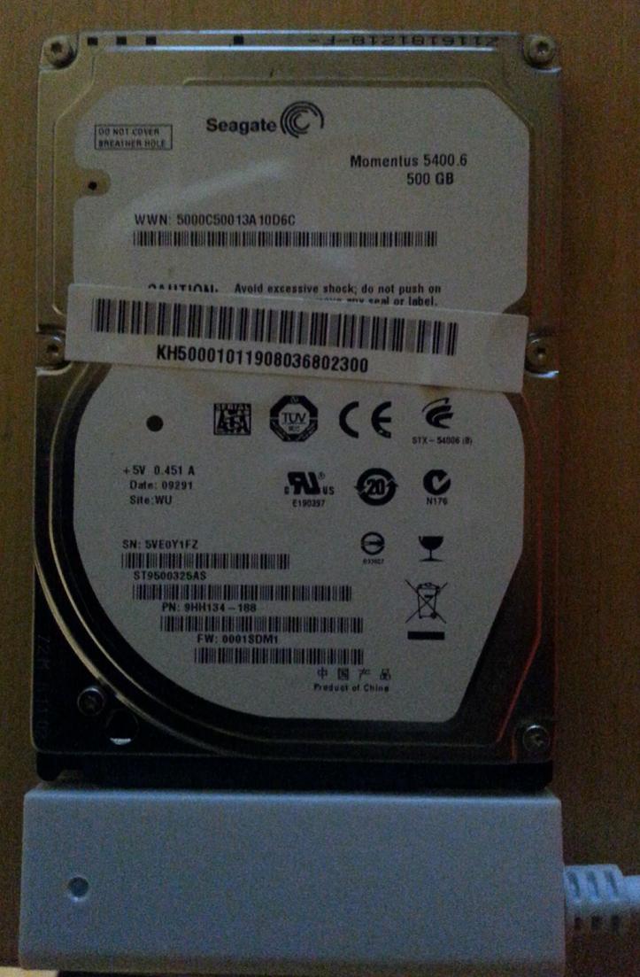

Auf der Festplatte habe ich natürlich wichtige Daten, die ich benötige! Habe dann sehr intensiv gegoogelt und mich schlau gemacht, was für varianten es da gibt! Da bin ich auf den SATA auf USB Adapter gestoßen! Also kaufte ich mir diesen!

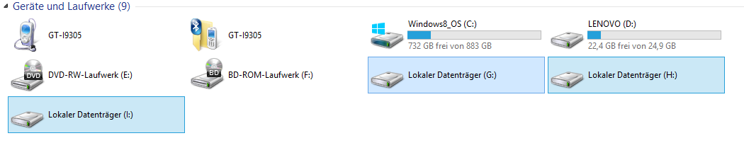

Der Adapter geht auf USB 3.0 im vor raus erwähnt, da ich weiß, dass bei USB 2.0 die Festplatte nicht voll versorgt wird mit Strom! Als ich die Festplatte dann am Lenovo angeschlossen hatte, musste ich feststellen, dass ich nicht auf die Partitionen zugreifen kann! Es werden mir 3 Datenträger angezeigt. Jeder ist mit einem Buchstaben versehen. Die Fehlermeldung beinhaltet unter anderem die Meldung -> CRC-Prüfung (was das auch immer ist??):freak:

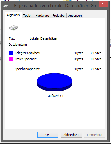

Was auch komisch ist... Unter jedem Datenträger wird das Speichervolumen aufgezeigt. Also unter dem Buchstaben und Name der Partition steht ja dann zb. 200 GB frei von 500 GB! Dies ist bei mir nicht vorhanden! Wenn ich mit --> Rechtsklick ; Eigenschaften nach sehen will, zeigt es mir bei der Größe 0 Byte an!:freak:

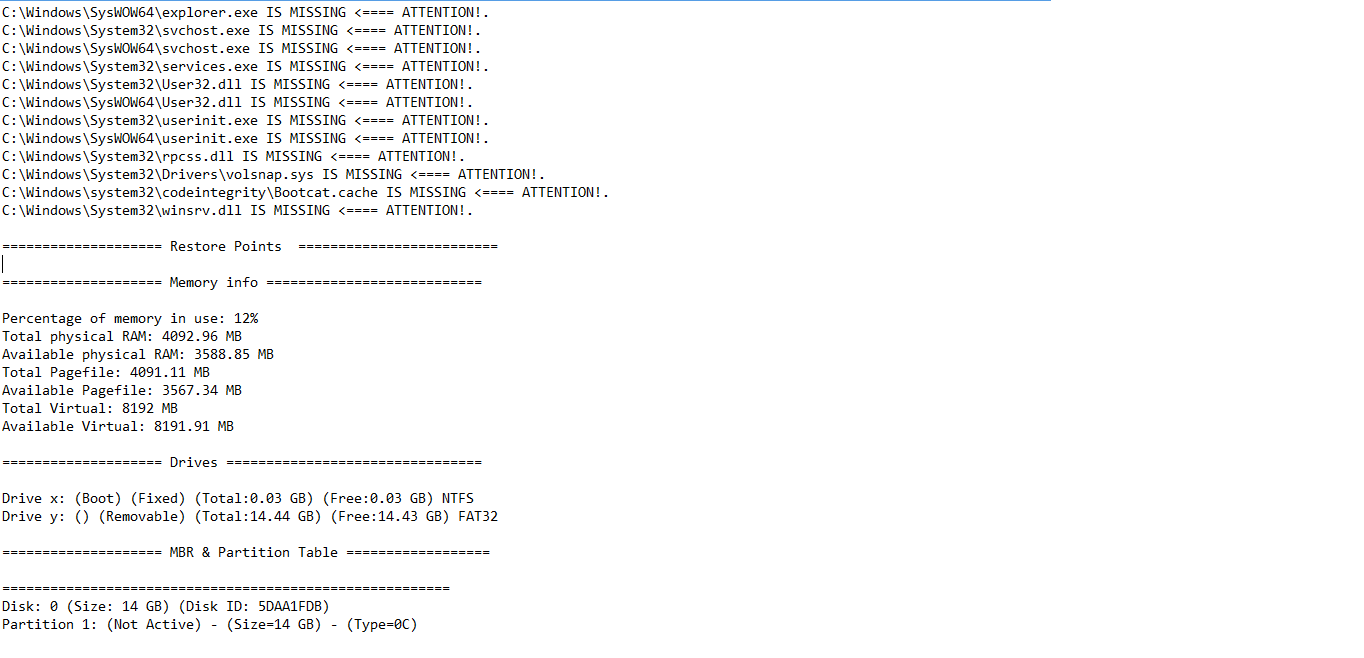

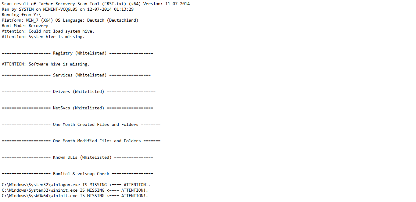

Also führte ich eine Festplatten Überprüfung durch mit dem Programm -> FRST
Jedoch kann ich mit diesem Bericht nicht wirklich viel anfangen, da mein Wissen auch nicht so gebildet ist in diesem Bereich! Was ich natürlich selbst raus lesen kann, ist, dass Daten vermisst werden auf der Festplatte!
Habe auch schon andere USB-Ports ausprobiert, aber da ist es gleich! Falls ich mich nicht täusche, ist die Festplatte auf RAW. Da er mir ja 0 Byte Größe angibt bzw. anzeigt!

Ist das die Original-Platte vom 18"-Acer-Notebook?
