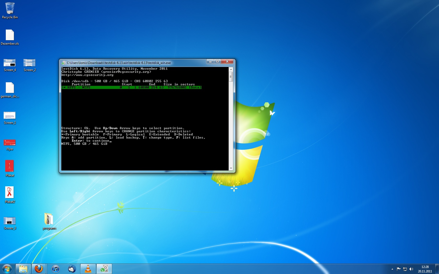

Testdisk erkennt die Festplatte korrekt, findet auch alle Daten und zeigt die betroffene Partition auch "grün" an. Bin leider nicht ganz der Experte auf diesem Gebiet, also: Wie kann ich weiter vorgehen, um a.) meine Daten zu sichern und b.) die Festplatte wieder zum Laufen zu bringen?

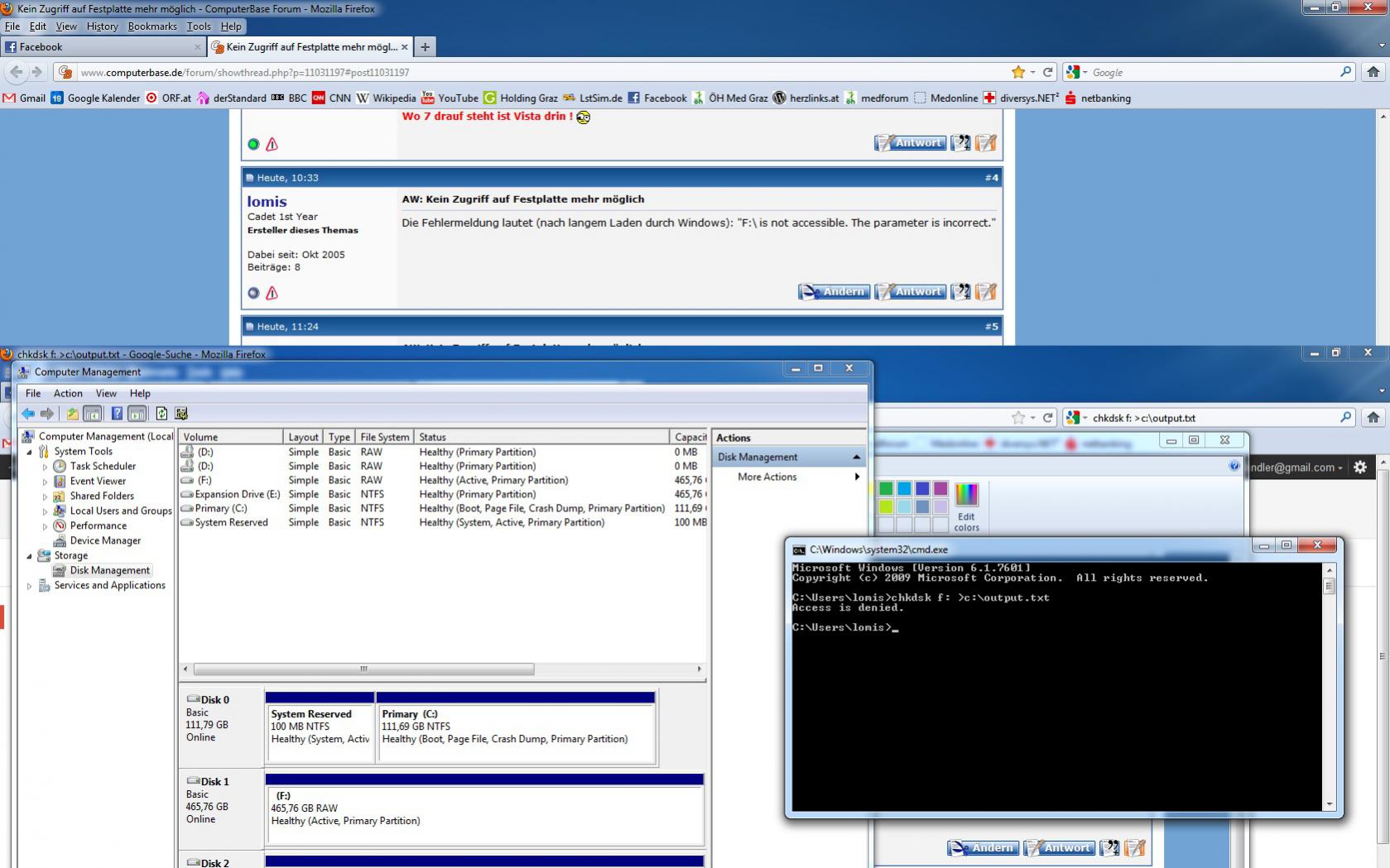

Die Fehlermeldung lautet (nach langem Laden durch Windows): "F:\ is not accessible. The parameter is incorrect."

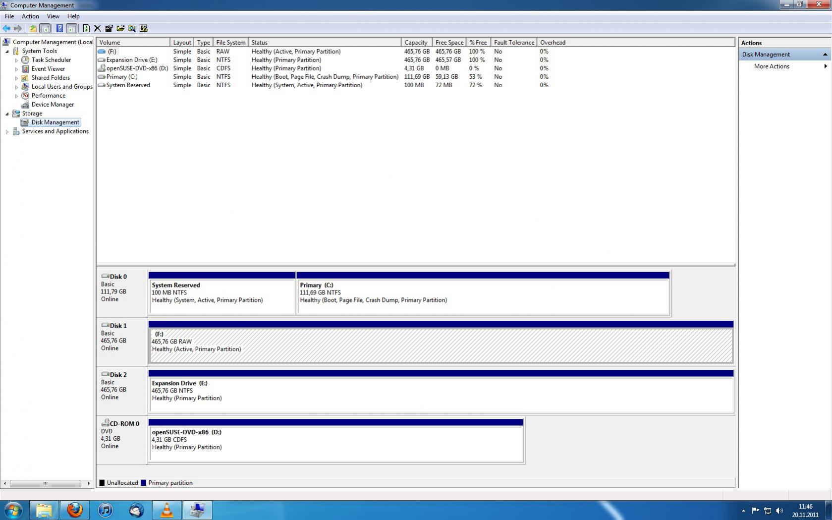

Wenn die Partition in der Datenträgerverwaltung(Screen posten) als F: ausgewiesen wird, mach ein chkdsk ohne Parameter drauf und poste das Ergebnis ("chkdsk f: >c:\output.txt")

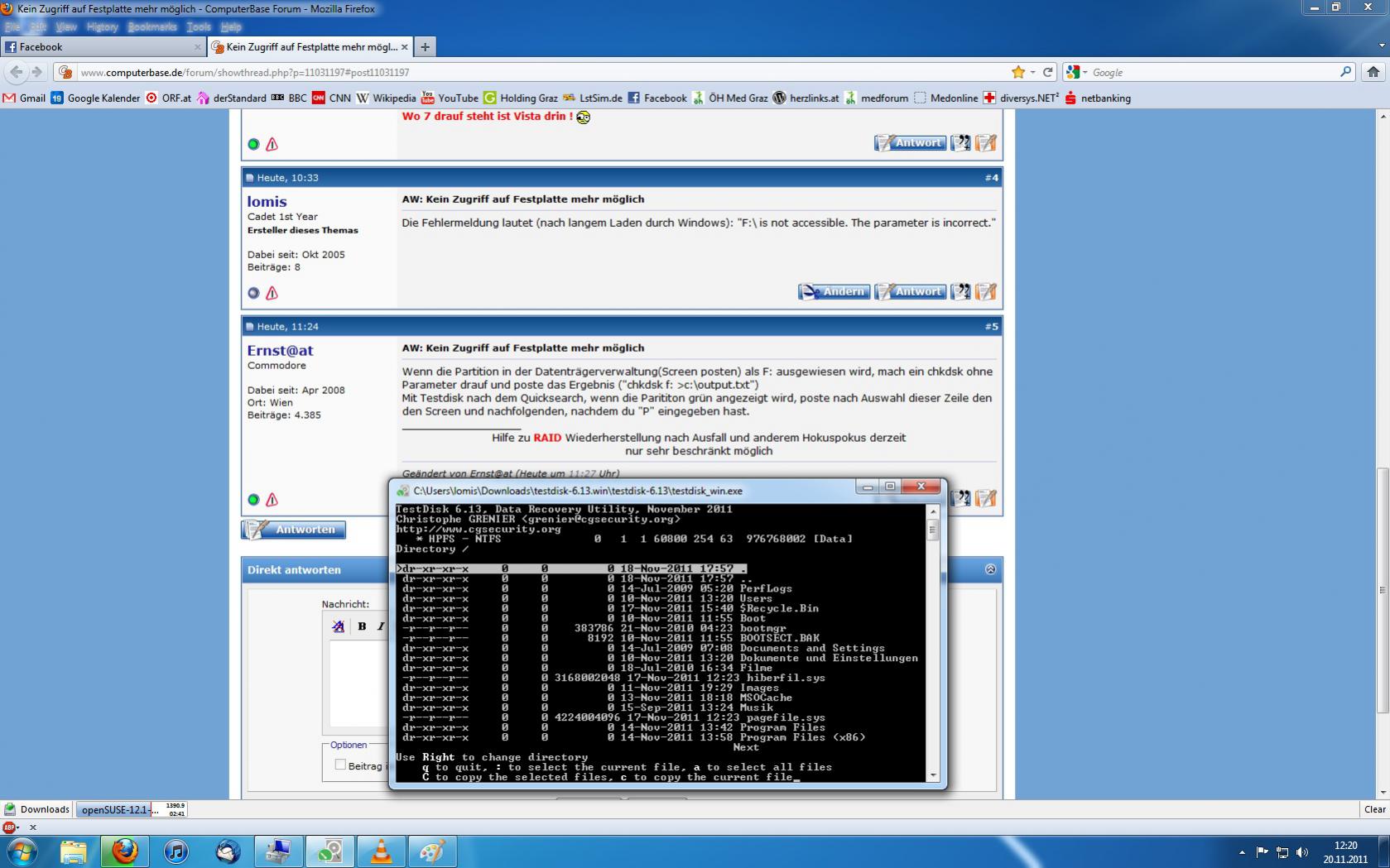

Mit Testdisk nach dem Quicksearch, wenn die Parititon grün angezeigt wird, poste nach Auswahl dieser Zeile den den Screen und nachfolgenden, nachdem du "P" eingegeben hast.
Hey, anbei die vier Screens.
Herzlichsten Dank!!

Danke für die bisherige Hilfe. Eine Frage noch: Gibt es irgendeine Möglichkeit, den Datentransfer über Testdisk zu beschleunigen? Bei derzeit geschätzen 1-2 GB pro Stunde werde ich bei ~ 450 GB noch Wochen sitzen...
Leider nein, dafür kostenlos. Lizenzpflichtige Tools kosten <100€, die machen das dann aber auch in ein paar Stunden.
Alternativen wären eine Linux Live-CD, damit ginge es auch recht flott, aber nur, falls das Filesystem dort erkannt wird.
