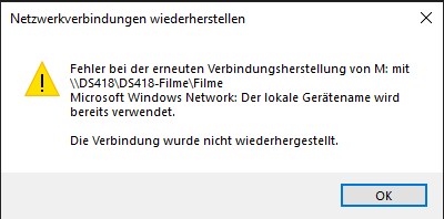

1. Wenn ich den einen Ordner mit meinen Filmen als Netzlaufwerk hinzugefügt habe, sieht es aus als sei alles okay. Ich habe mein Admin-PW eingegeben und den Haklen gesetzt bei "Anmeldeinformationen speichern" (Ich möchte nicht jedes mal mein PW neu eingeben).
Nach jedem Neustart des PCs, fragt er mich erneut nach dem PW. Wenn ich das PW eingebe bekomme ich eine Fehlermeldung:
Microsoft Windows Network: Der lokale Gerätename wird bereits verwendet.
Ich muss nun das Netzlaufwerk trennen und die Verbindung neu einrichten... nach jedem Neustart. Das nervt und soll so ja auch eigentlich nicht sein.

Ich habe deinen Rat befolgt und mir für den Zugriff von meinem PC auf das NAS einen neuen User angelegt.
Sobald ich nach dem nächsten Neustart des PCs wieder auf das Netzlaufwerk zugreifen möchte, bekomme ich trotzdem wieder die oben beschriebene Fehlermeldung:
Kennt jemand das Problem und kann mir helfen?

Konntest du keine Lösung finden, oder hat keine der Lösungen funktioniert? Welche Versuche genau hast du unternommen? Die Fehlermeldung ist leider nicht eindeutig einer, sondern vielen möglichen Ursachen zuzuordnen.
