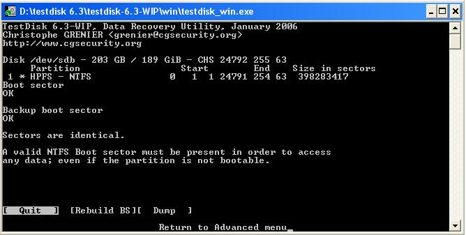

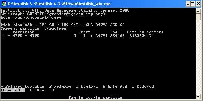

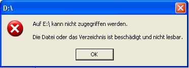

Gestern viel meine Externe Festplatte bei Laufendem Betrieb plötzlich aus, dann hab ich sie aus und wieder eingeschaltet und seitdem sind alle meine Daten weg. Jetzt zu meiner Frage gibt es ne möglichkeit das ich se wieder krieg ohne ne 2te Platte zu organisieren? Wenn ja wie hab mir schon so einiges hier durchgelesen und kam zu dem entschluss um nichts falsch zu machen frag ich lieber nach.

Physikalisch sollte die Platte in Ordnung sein, laut dem Maxtor Testtool ist alles ok. Restorer2000 und R-Studio finden auch alle Daten, ich habe jedoch keine 200GB auf ner anderen Platte verfügbar, aus diesem Grund ist das die letzte Möglichkeit die ich ausschöpfen will. Und da ich Student bin kann ich mir immoment auch keine neue 2te Platte leisten. Gibt es die Möglichkeit die Platte wiederherzustellen ohne das ich auf ne 2te Platte zurückgreifen muss? Sprich z.B mit TestDisk oder irgend nem anderen Tool. Wenn nicht wer dich wohl irgendwoher 200GB Festplattenplatz auftreiben müssen.
Bei dir wird die Partition richtig in der Partitionstabelle im MBR nach der Analyse angezeigt.
Auch der Bootsektor (Partitionssektor) wird gültig angezeigt.
Du hättest auch mal am zweiten Screen p drücken können ob deine Datenangezeigt werden oder eine Fehlermeldug.
Ist eher ein Hinweis auf ein beschädigtes Dateisystem.

Wenn ich im 2ten Screen p drücke erhalte ich nen input/output error.
Can't open NTFS filesystem
Hab ich grad grad vorhin vergessen zu erwähnen. Daher war auch meine Vermutung bis jetzt ein kaputtes Dateisystem. Danke für die hingweise im Umgang mit dem Restorer, wie geschrieben findet er alle meine Daten. Jetzt muss ich mir nur noch an die 200gb Festplattenplatz organisieren. Und sowas passiert gerade mir, nem Informatikstudenten, ich glaub ich weiss über was ich meine Diplomarbeit schreib. Ich hab seit 2 Wochen nur Pech mit meinem sche*** Laptop. Ich glaub ich wechsel jetzt voll komplett auf Linux, da ist mir sowas noch nie passiert. Unter Windows ist es jetzt das 2te mal, beim ersten mal konnt ichs noch aus eigener Kraft wiederherstellen mit TestDisk.
