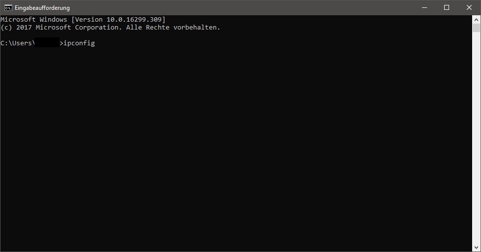

Öffne mal ein Kommandozeilenfenster. Einfach CMD + ENTER in das Windows Suchfeld eingeben.
Und dort in dem schwarzen Fenster folgenden Befehl.
ipconfig und danach auch Enter.
Und dessen Ergebnis hier zeigen.
