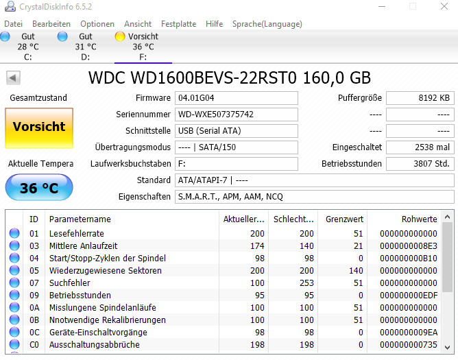

Ich habe dann CrystalDiskInfo gestartet, was eine halbe Stunde brauchte, um zu laden - normalerweise geschieht das sofort. Dort wird mir in der Liste der Festplatten die Externe angezeigt, der Zustand ist mit ,,Vorsicht" markiert, siehe hier:
Bei solch ein Verhalten kann man davon ausgehen, dass entweder
das Gehäuse nicht mehr in Ordnung ist.
oder die HDD selber.
Um das Gehäuse auszuschließen, einfach mal die HDD ausbauen und sie direkt im Rechner anschließen. Hat sie da auch solche Erkennungsprobleme, dann ist es für den Laien nahezu unmöglich wieder an die Daten zu kommen.

Zum anderen wäre es auch nicht schlecht, wenn du von Crystal Disk Info noch einmal einen Screen einstellst, wo man alle Einträge sehen kann. Da wird ja auch was bemängelt (gelbe Box -> vorsicht), aber das kann man im Screen nicht sehen.
