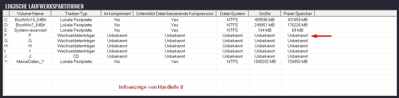

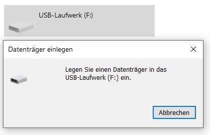

Hallo Forum,

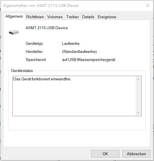

mein Enkel hat mir gestern gemeldet, dass er nicht mehr auf seine ext. 2TB Sicherungsfestplatte zugreifen kann. Dort liegen zum Teil mehrere Jahre alte Fotodateien von ihm. Genutzt wurde diese Platte immer nur dann, wenn er von seiner internen Platte Daten dort hin sicherte, die er nach seiner Meinung vorerst nicht mehr brauchte. Im Normalfall war sie ausgeschaltet und deshalb vom Gebrauch her mit Sicherheit nur einige Stunden in Funktion. Habe mich dieser Platte mal angenommen. Sie war bei ihm und ist bei mir über USB3 angehängt.

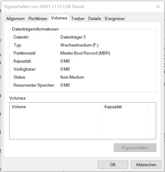

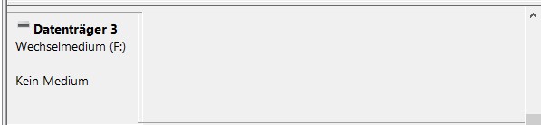

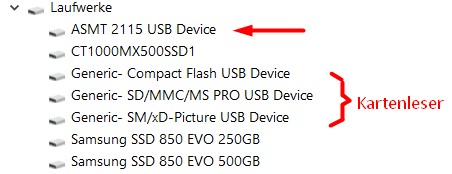

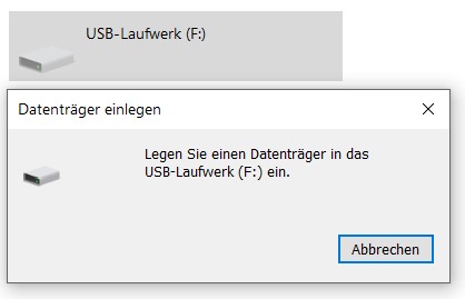

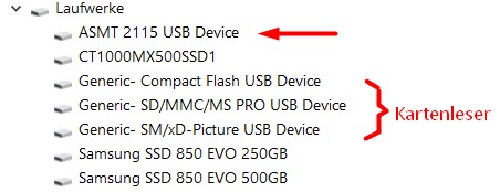

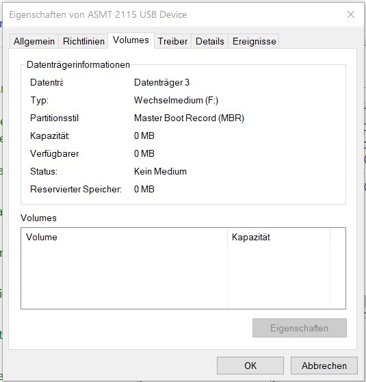

Jetzt ist sie im Explorer nicht mehr zu sehen. Im Gerätemanager und im Festplattenmanager ja. Zugriff nicht möglich.
Was kann ich tun?
Danke für Eure Antwort
Dieter

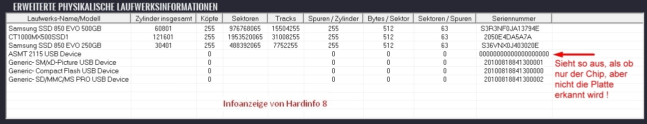

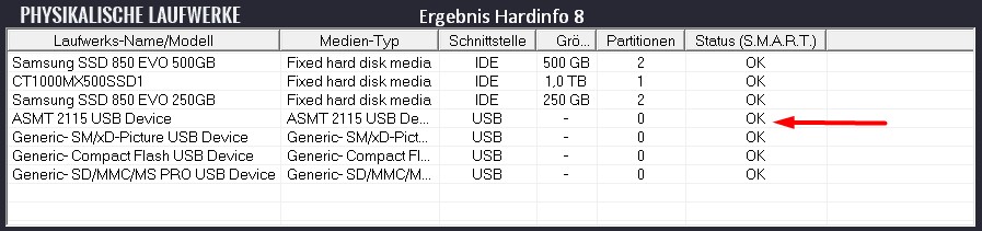

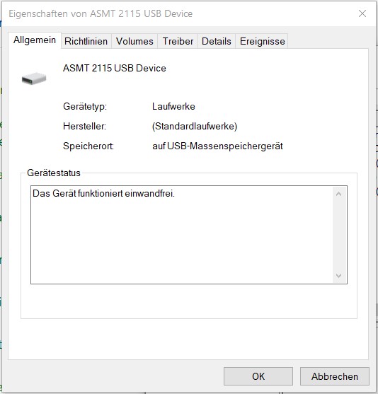

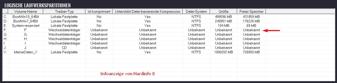

Hier einige Screenshots vom Gerätemanager, Explorer, Datenträgerverwaltung mit Eigenschaftsanzeigen und Hardinfo 8:

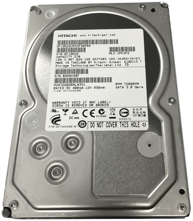

Typenschild Festplatte_F.jpgLaufwerke im Geräte Manager.jpgLaufwerk_F_Darstellung im Explorer.jpgDatenträgerverwaltung_F.jpgDatenträgerinformationen_F.jpgDatenträgerinformationen_F.jpgEigenschaften Allgemein_F.jpgLaufwerke in Hardinfo 8.jpg

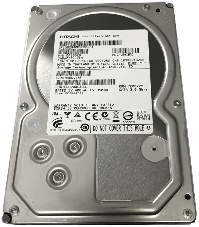

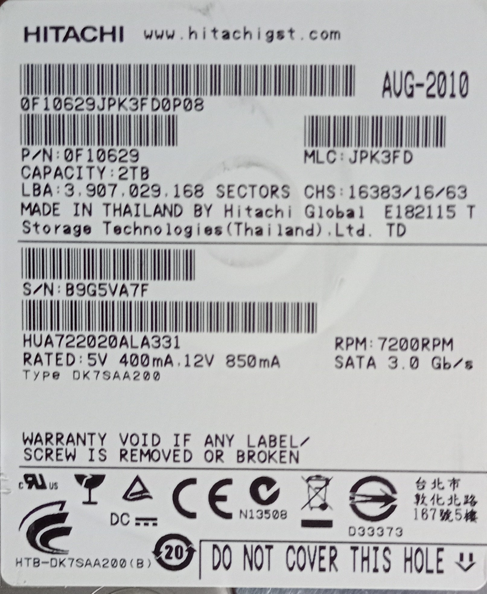

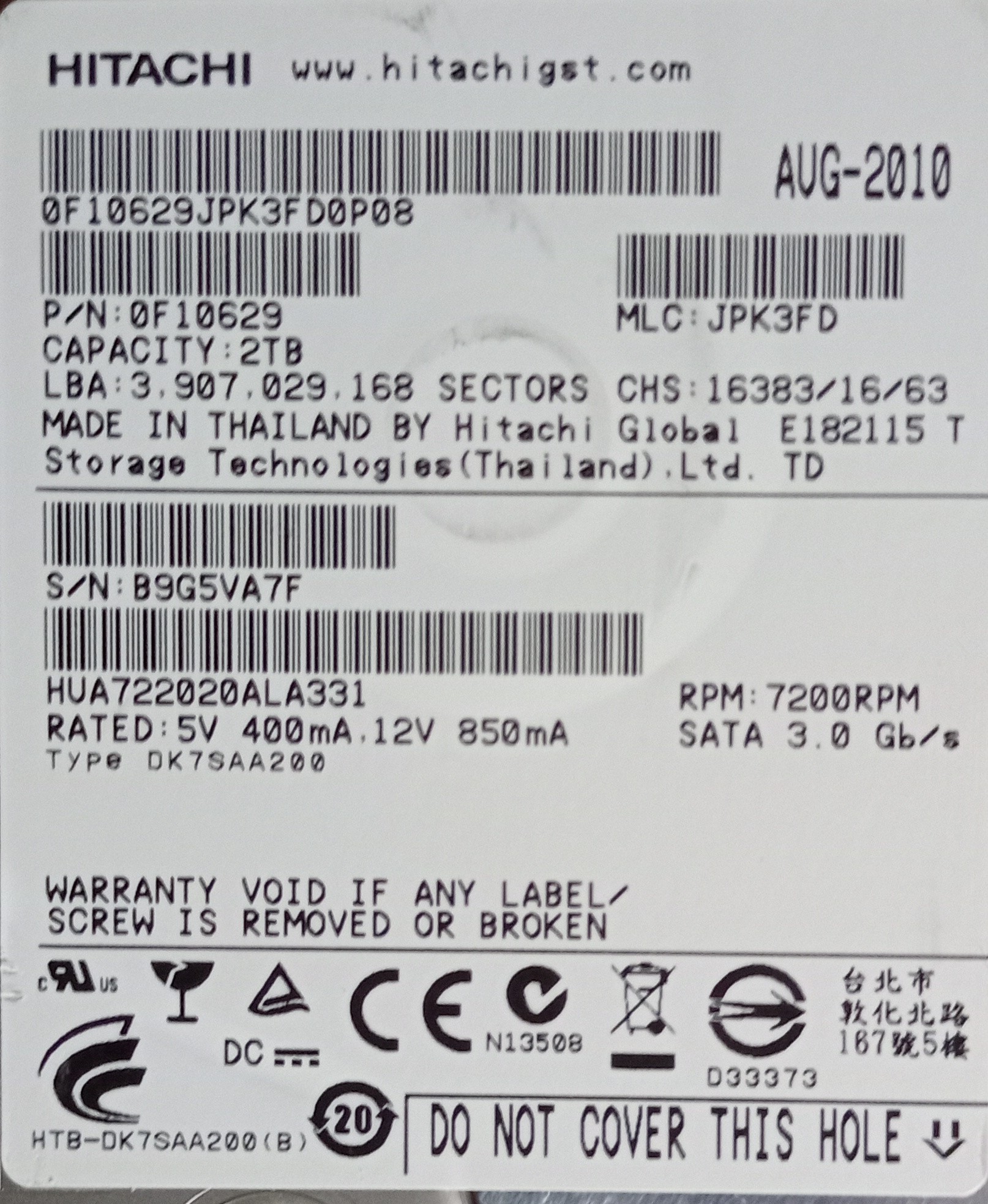

Dann bitte genaues Modell der Platte. Ggf kan man die Platte "einfach" ausbauen.

Da wird offenbar nur noch der USB-Bridgechip des Gehäuses erkannt, daher die Platte mal intern direkt an SATA anschließen.
HUA722020ALA331 > Hitachi (HGST) Ultrastar A7K2000 BDE 2TB, SATA 3Gb/s (HUA722020ALA331)
Die HUA722020ALA331 ist eine interne Festplatte die in einem (externen) Gehäuse eingebaut ist. Als USB Bridge Controller wird ein ASMedia ASMT 2115 verwendet.

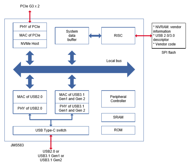

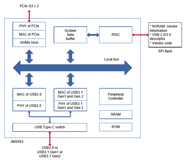

Hier mal am Beispiel des JMS583 von USB3.2 Gen2 (zuvor USB 3.1 Gen 2, USB 3.1) auf PCIe Gen3x2. Das Prinzip ist dasselbe.
JMS583 is a USB 3.1 Gen2 to PCIe Gen3x2 bridge controller between USB host and PCIe storage device. The USB 3.1 Gen2 interface offers data transfer speed up to 10Gbps, doubling the USB 3.1 Gen1 data rate. Meanwhile, the downstream port of the JMS583 is compatible with storage device with PCIe interface, such as SSD.

Auf die Platte gibt es keinen Zugriff, da nützt mir auch crystal disk info nichts. Die Platte wurde in ein anderes Gehäuse eingebaut und hat an zwei verschiedenen, unterschiedlichen Rechnern (beim Enkel und bei mir) an beiden Rechnern/ mit beiden Gehäusen (als Anschlussmöglichkeiten sowohl USB3 und eSATA) an verschiedenen USB Anschlüssen und an eSATA bei beiden Rechnern keinen Zugriff. Alles im Vorfeld schon versucht!

Am Rechner des Enkels ist die Platte auch über eSATA angeschlossen. Die Platte wurde vor fünf Jahren neu gekauft, warum da 2010 drauf steht weiß ich nicht. Hat wie berichtet nur wenige Betriebsstunden, da zur Auslagerung verwendet.

Dann bitte genaues Modell der Platte. Ggf kann man die Platte "einfach" ausbauen.
Für den Enkel war es eine Art Sicherung. Ist ja zur Zeit etwas nebensächlich. Ich sichere auch anders und zus. noch gespiegelt auf zwei ext. Platten. Das Typenschild der Platte wurde in #1 schon gepostet.

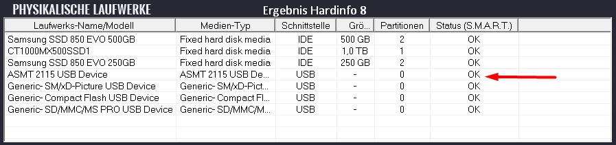

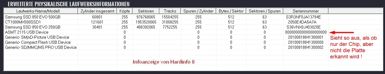

Das würde mich aber stutzig machen - der Garantie-Check sagt die Platte war nicht für den deutschen Markt bestimmt.
Mich würde es schon sehr beunruhigen, wenn ich 2016 eine Platte kaufe, auf der ein Datum von 2010 steht.
Vielleicht wurde der Enkel übers Ohr gehauen?

joa. Koenntest noch linux starten und in den kernel logs schauen was genau passiert, aber vermutlich ist die Steuerelektronik am ende.
Nachdem ich auch mit Linux nicht dran kam, merkte ich beim Handhaben der Platte (aus dem USB Gehäuse raus und rein, im PC angesteckt und wieder weggenommen), dass diese ganz ungewöhnlich "kalt" war. Es gab keine erhöhte Temperatur, trotz zum Teil stundenlangem Betrieb, egal ob im PC oder im externen Gehäuse. Dann habe ich mal mein Ohr und meine Wange als Sensorik benutzt und festgestellt, dass sich die Platte überhaupt nicht dreht. Na dann kann sie sich ja nicht "melden". Ist also ein Totalschaden, kommt unter den 500er Hammer und dann zum Elektroschrott für Wertstoffhof. Schade um die "vergeudete" Zeit. Wieder was gelernt. Auch mal nach der Mechanik hören und darauf achten.
