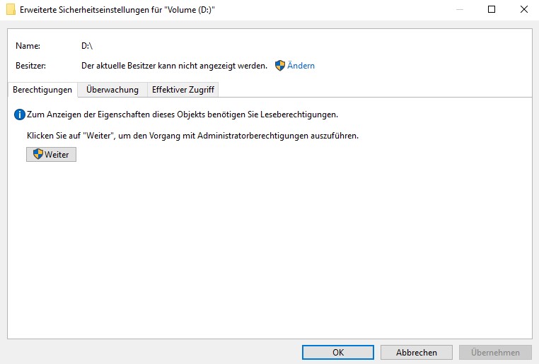

ich wollte gerade ein Backup von meinem System(C:) machen welches ich dann auf (D:) speichern wollte. Habe den Vorgang dann nochmal abgebrochen um noch schnell etwas vorm Backup zu erledigen und habe dann den Backup Ordner auf (D:) nochmal gelöscht. Als ich dann das Backup durchführen wollte, bekam ich so eine Meldung:
Nur ein Beispiel Bild aus Google. In meine Meldung stand nichts mit NTFS. Nur das ich den Datenträger mit "Festplatte prüfen" prüfen soll. Und das habe ich dann auch getan. Bei der Prüfung wurden Fehler gefunden die ich dann reparieren lassen wollte. Ich bekam noch eine Meldung, dass die Festplatte nicht repariert werden kann solange sie benutzt wird. Ich konnte die Reparatur dann doch starten und seit dem habe ich keinen Zugriff mehr auf die Festplatte.
Habe natürlich schon google bemüht aber nichts gefunden was hilft. Ich hoffe jemand kann mir hier weiterhelfen.

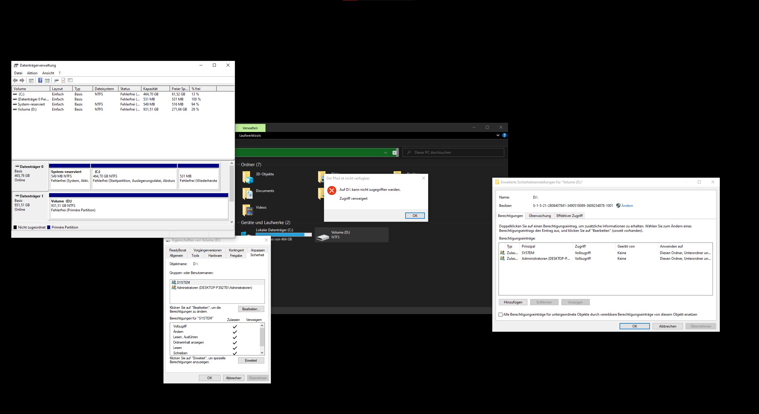

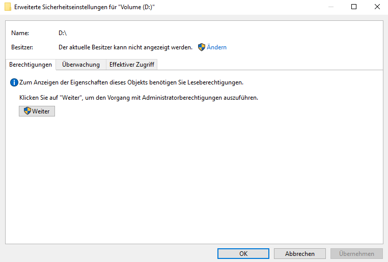

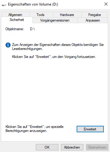

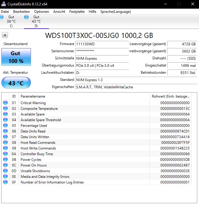

SMART-Werte aller Laufwerke bitte,

Hat der aktuelle Nutzer Administratorrechte?
Ja
Über Linux kann ich noch auf die SSD zugreifen, also an die Daten komme ich. Aber wie schaffe ich es, dass Windows mich wieder an die SSD lässt?
Was passiert, wenn Du testweise einen neuen Admin-Nutzer anlegst?

Die Smart-Werte sind soweit ok wie man sieht.
Gar nichts, immer noch das gleiche Problem. Auch wenn ich ein anderes Windows System boote ändert das nichts.

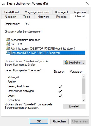

So sehen die Berechtigungen nach der Formatierung(also im Normalzustand) aus. Wenn man das mal mit dem Screenshot im ersten Post vergleicht, sieht man, dass da wohl irgend etwas bei der Reparatur zerschossen wurde.

wupi schrieb:
Ihr solltet euch mal mit NTFS-Berechtigungen auseinandersetzen.
Werd gerne konkreter wenn du die Lösung für das Problem kennst.
Du hättest nur die Gruppe "Authentifizierte Benutzer" hinzufügen müssen, um wieder Zugriff zu haben.
