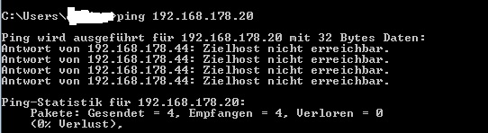

ich brauche dringend Hilfe. Ich bin in der NAS-Materie noch Einsteiger. In unserer kleinen Firma betreiben wir ein NETGEAR ReadyNAS NV+ welches seit heute morgen nicht mehr per Explorer oder Konfigurationsseite (Browser) erreich abr ist. Der Lampenstatus auf dem Gerät ist GRÜN für beide Platten. Allerdings zeigen sie keine Aktivität.
Wie kriege ich das Dinmg wieder zum laufen? Kann ich einfach mal einen Reset machen ohne Datenverlust zu befürchten? Was habe ich noch für möglichkeiten?
Ich habe folgendes bereits versucht:

schliesse einen pc direkt an die nas und versuche es noch einmal. IP konflikt (neues gerät ins netzwerk gestellt)?
oder wende dich direkt an den support des nas-herstellers
Danke für die Antwort.
Ich habe einen Reboot gemacht und nun läuft wieder alles. Aufgrund der Smart-Anzeige werden wir eine Platte sicherheitshalber tauschen, die wird den Fehler wohl verursacht haben. Die täglichen Sicherungen sind aber ganz normal durchgegangen, das verwundert etwas.
