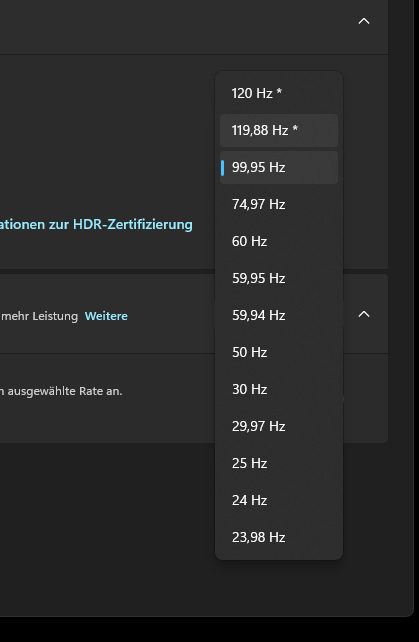

ich habe zwei Probleme mit meinem Monitor:
  1. Ich kann in Windows nur maximal 100 Hz auswählen, obwohl der Monitor laut Datenblatt 144 Hz unterstützt.
    (auch 120hz auswählbar, aber dann wird die Auflösung schlecht)
  2. G-Sync lässt sich ebenfalls nicht aktivieren bzw. wird gar nicht angezeigt, obwohl ich im Monitor freesync aktiviert habe und auf dem Monitor auch ein gsync Logo abgebildet ist
Setup:
  • Monitor: LG 27GN88A (Freesync ist aktiviert)
  • Kabel: HDMI 2.1
  • Grafikkarte: RTX 4070 Ti Super
Hat jemand eine Idee, woran das liegen könnte?
Danke schon mal für eure Hilfe!

G Sync geht auch bei dem Lcd nicht, gemeint ist Gsync compatible. Hast du den LCD über Displayport 1.4 angeschlossen? Damit sollte es gehen
Reaktionen: PhoenixEX, Fragger911, Winston90 und eine weitere Person
Und die Hz Rate. Anleitungen sind schon hilfreich. Über HDMI max 100 Hz. 144 nur über DP.
Reaktionen: Fragger911, Winston90, DJMadMax und 5 andere
= nicht supported
Entweder Adaptive-Sync Aus
oder gleich richtig machen und ein Displayport-Kabel verwenden.
Leider nicht --> nur HDMI 2.1
Abgesehen davon, danke ich euch allen für eure Rückmeldung:
Eine Sache ist mir noch nicht ganz klar:
Wenn ich 144 Hz über HDMI 2.1 nutzen möchte, muss ich an meinem Monitor FreeSync deaktivieren --> hab es getestet, es funktioniert auch
Dadurch kann ich allerdings kein G-SYNC mehr verwenden – abgesehen davon, dass ich ohnehin per HDMI statt DisplayPort verbunden bin.
Meine Frage:
Kann ich dieses Problem umgehen, indem ich stattdessen ein DisplayPort-Kabel verwende?
Also: Sind dann 144 Hz und G-SYNC gleichzeitig möglich?
Natürlich,
du hast hier 6 Antworten, 2 Verlinkungen auf das Handbuch und alle sagen: Nutz ein DP-Kabel und dann geht auch 144Hz + Sync
