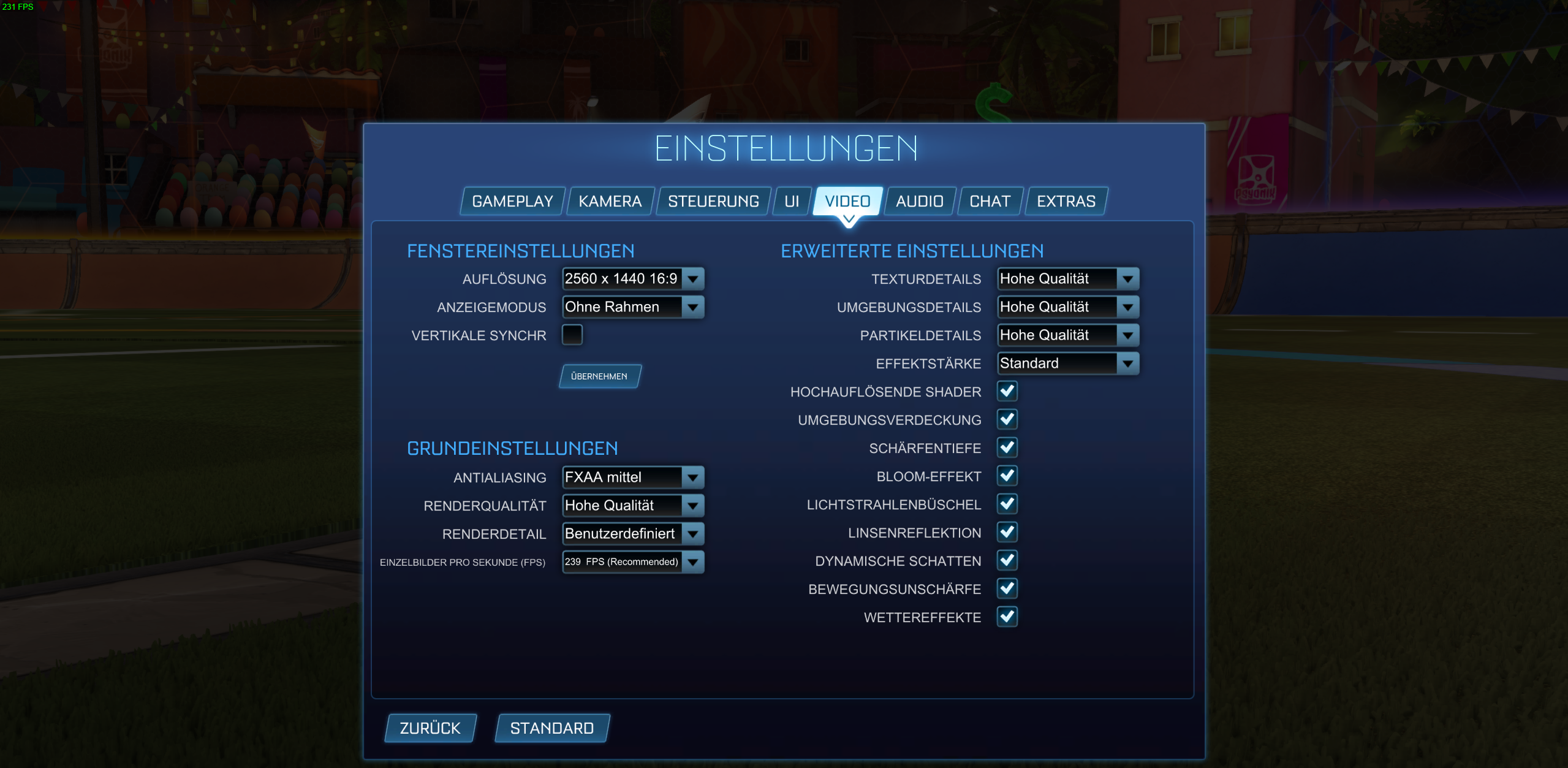

Video Settings für Rocket Leauge habe ich dir angehängt. Dort hat es übrigens keinen Unterschied gemacht, ob ich bei dem Reiter "Einzelbilder pro Sekunde (FPS)" 239 oder unbegrenzt einstelle.
