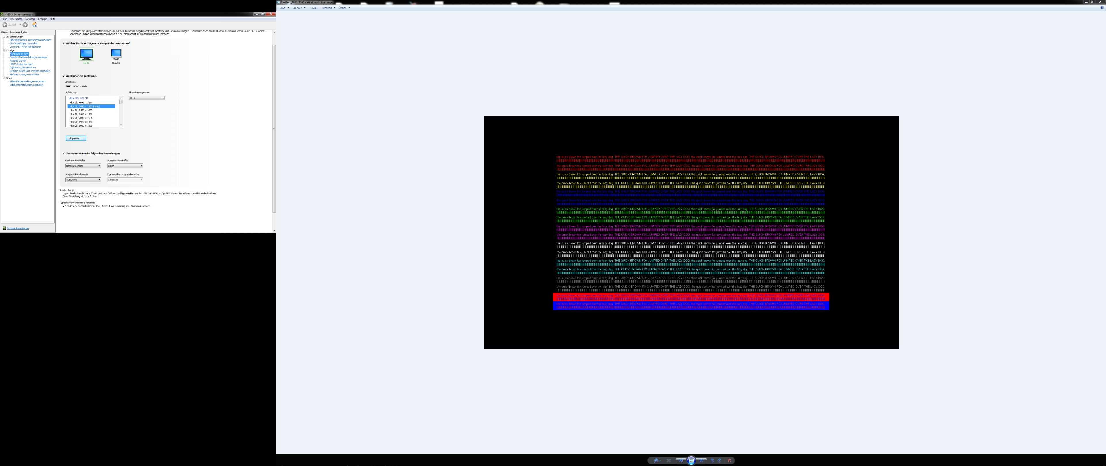

Heute ist ein Philips 43PUS7303 eingetroffen, der über HDMI an meinen Rechner (i5-44xx, GTX970) angeschlossen ist. Sollten soweit beide HDMI2.0 haben. Kriege jedoch keine 4k mit vollem Farbraum hin. Merke bereits am Desktop, dass irgendwas nicht ganz stimmt.

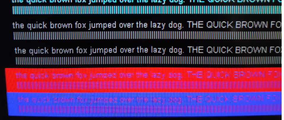

Test im Anhang zeigt wohl, dass der Farbraum nicht ganz korrekt ist.
Habe am TV "HDMI Ultra HD" eingeschaltet. Das ist quasi Philips Name für Quellen mit 4k@60Hz@4:4:4. Hatte erst Probleme überhaupt eine Verbindung zu bekommen (mit HDMI Ultra HD aus ging es, mit nicht). Mit 4k@30Hz ging es dann. Wenn ich dann auf 60Hz hoch gehe, funktioniert es anscheinend jedoch nur noch mit beschränktem Farbraum (auf 30Hz jedoch auch nicht richtig). Geforce Treiber sind die Aktuellen.
Habe ca. 5 HDMI Kabel probiert, verschiedene Längen. Sind alle jedoch etwas älter, falls man dafür ein Neueres brauchen sollte.
Ansonsten sieht es in Spielen echt gut aus (hatte erst etwas Angst wegen Input Lag und Schlieren). Dort fällt der Farbraum weniger auf. Für das Arbeiten brauche ich jedoch unbedingt ein scharfes Bild. Mache ich grundlegend was falsch, vielleicht geht die Kombination gar nicht? Denn so ist er denn dann unbrauchbar für mich, leider.

Was verstehst Du unter "voller Farbraum"? Für HDR mit 10 Bit reicht die Bandbreite von HDMI 2.0 nicht für 4k@60Hz@4:4:4. https://en.wikipedia.org/wiki/HDMI#Refresh_frequency_limits_for_HDR10_video
Habe diesen Test gemacht. Dabei kommen eben die verwaschenen letzten Zeilen bei raus. Sieht man aber überall leider.
Hätte nicht gedacht, dass HDMI den Standard nicht kann (bzw. nur für Filme mit 24FPS oder 4k mit 50Hz ggf). Eigentlich sehr schade, weil der TV sonst viel richtig gemacht hat (Ambilight ist schon sehr nett).

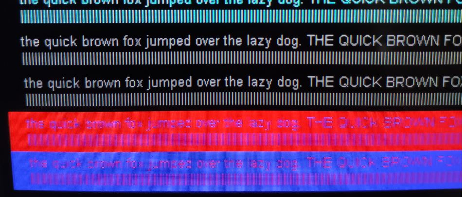

Ich habe mir vor kurzen einen lg LG 49SK8500 gekauft und habe jetzt auch mal probiert ,
die Einstellung in 4k 4.4.4 und 8bpc kann ich den Text lesen HDR on im TV Text ist lesbar 4k.png
Grüße
Reaktionen: Chaos Theory
bei mir geht es auch. ich sehe den Text an einem Samsung und an einem LG TV. im Nvidia Treiber kann ich YCBCR 4:4:4 wählen. und ich verwende ein 5 m Kabel von CSL. also eigentlich müsste es auch mit HDMI 2.0b gehen.
wie gesagt, du musst am TV den UHD support einschalten und die art der eingangsquelle wählen können. dann müsste es eigentlich klappen.
