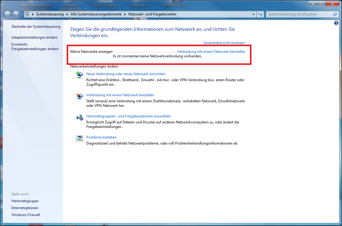

Hallo ich habe mit Windows 7 Pro x64 folgendes problem,
seit einigen Tagen habe ich keinen Netzwerkzugriff mehr. Bei mir ist somit die Übersicht über alle anderen Rechner die im Netzwerk vorhanden sind nicht mehr gegeben.
Das komische ist das mein Internet über mein Router funktioniert, jedoch sehe ich dieses Netzwerk in Windows nicht mehr und somit sehe ich nun auch alle weiteren Rechner im Netzwerk nicht mehr.
Was ich meine ist auf dem Bild im Anhang zu sehen.
Vielleicht könnt ihr mir helfen.
PS. Am Router liegt es nicht denn wenn ich mit meinem Laptop (auch win 7) in die Netzwerk und Freigabe center gehe, sehe ich diese Verbindung und alle weiteren Rechner im Netzwerk.
Daraufhin habe ich den Router und mein PC neugestartet. -> auch kein Erfolg.
Dann habe ich die Windows Problembehandlung durchlaufen lassen, der erkennt das Problem nicht mal...
Vielen Dank

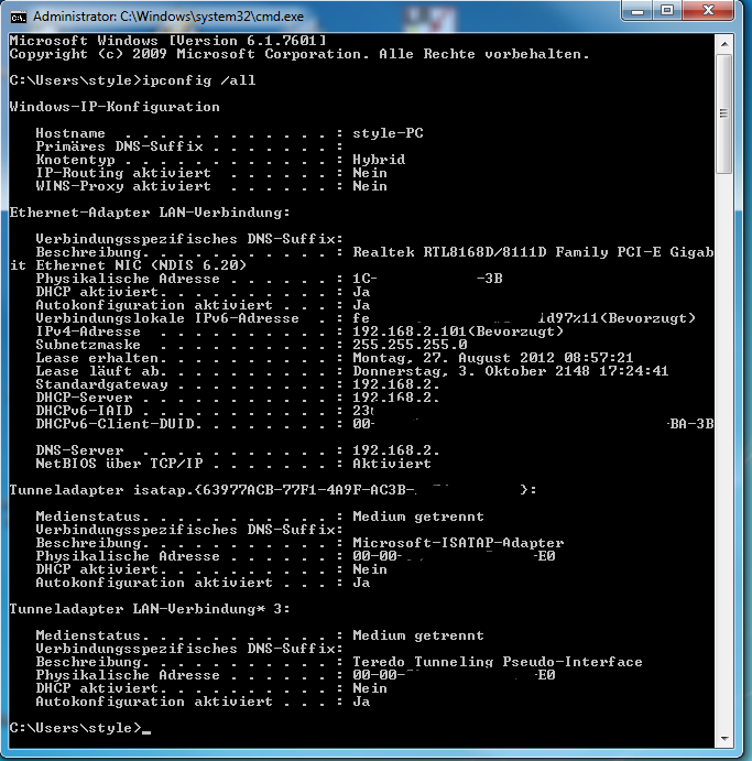

mach mal ein foto von ipconfig/all (google zeigt dir wie das geht).. bitte macadresse und ipv6 nicht öffentlich zeigen (schwärzen).
ich denke, entweder hat dein pc durch installieren von irgendwelchen vpn tools (hamachi vielleicht) dein netzwerk anders konfiguriert. oder deine netzwerkkarte ist defekt (siehst du diese im gerätemanager)?.

Hier noch die Auflistung von ipconfig /all

Die Windowsdomäne habe ich nicht geändert, diese befindet sich bei Arbeitsgruppe:WORKGROUP auf allen Rechnern.
Die Rechner kann ich anpingen
Den Adapter an sich kannst du aber in der Systemsteuerung sehen, oder? Bzw. versuch einfach mal auf Verdacht die Treiber von dem Netzwerkadapter zu aktuallisieren. Ansonsten noch nen Ping auf ein anderes System bzw. von nem anderen System auf deinen Rechner absetzen. Kann mir vorerst beim besten Willen nicht vorstellen aus welchem Grund es zu dem Problem kommen sollte.

also...bevor du systemwiederherstellung machst...
mir fällt auf, dass der standardgateway die ip 192.168.2 hat, und da fehlt die letzte stelle... schau mal im router, ob die ip 192.168.2.1 drinsteht. falls ja, musst du den realtek-lan-treiber vom mainboard neu installieren.

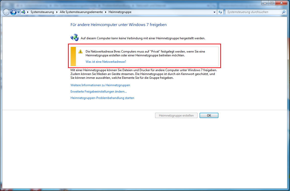

Dann habe ich nochwas interessantes gefunden... siehe dazu das Bild im Anhang.

Ich schaffe das nicht von "Öffentlich" in "Privat" zu ändern denn das ist das Problem auf meinem Rechner...

bei einem lokalen Netzwerk ist die Bezeichnung "Privat" und "Öffentlich" nebensächlich.
Du stellst das Netzwerk per Router her, hast zeitgleich also Internet(Öffentlich) und Lokal(Privat). Hänge dich nicht an den Bezeichnungen auf.
Das ist aber für meine Netzwerkprogramme wichtig, deshalb brauche ich das unbedingt
um welche netzwerkprogramme geht es überhaupt?
