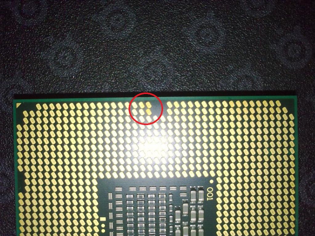

Bin gerade von nem Kumpel wiedergekommen, bei dem ich die CPU getestet habe. Tjoa, die wars, CPU kaputt.
Auf dem Bild ist die CPU zu erkennen und vermutlich der Teil, der Defekt ist. Ist minimal dünkler als die restlichen Pins (sry wegen Qualität, ist nur mit dem Handy gemacht)
