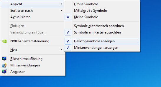

Ich habe seid einiger Zeit das Problem, dass ich kein Rechtsklick mehr auf dem Desktop machen kann, und auch keine Icons vorhanden sind.
In Favoriten\Desktop Liegen alles Icons, und wenn ich im Admin ACC bin sehe ich sie auch auf dem Desktop, aber wenn ich mit diesem Benutzer drinnen bin halt eben nicht....
Klar, ich könnte auf den Admin ACC umsteigen, aber da liegen die ganzen Programme nicht im Startmenü :/
Explorer.exe neustarten hat nichts gebracht, und auflösung ändern und gucken ob sie woanders liegen auch nicht :(
MFG
Ausführen > gpedit.msc > Benutzerkonfiguration > Administrative Vorlagen > Windows-Komponenten > Windows Explorer > Standardkontextmenü aus Windows Explorer entfernen
kuck ob das auf aktiviert steht. Wenn ja, deaktivieren.
Dann solltest du auch wieder ein kontextmenü im desktop kriegen und dort klicjkst du Ansicht > Desktopsymbole anzeigen.
Kontextmenütaste auf der Tastatur drücken, Ansicht, Desktopsymbole anzeigen.
