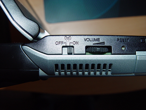

Hat das Ding irgendwo an der Seite nen Knopf, mit dem man das WLAN an bzw, ausschalten kann?

Guck dir man den Laptop genau an, der Schalter ist meist relativ klein und irgendwo am Gehäuse (keine Tastenkombination). Wenn man nicht weiß, das der da ist kann man mal blöd wo hängen bleiben und zack WLAN aus.
In etwas wie hier:

habe ich überprüft kein schalter vorhanden :(
