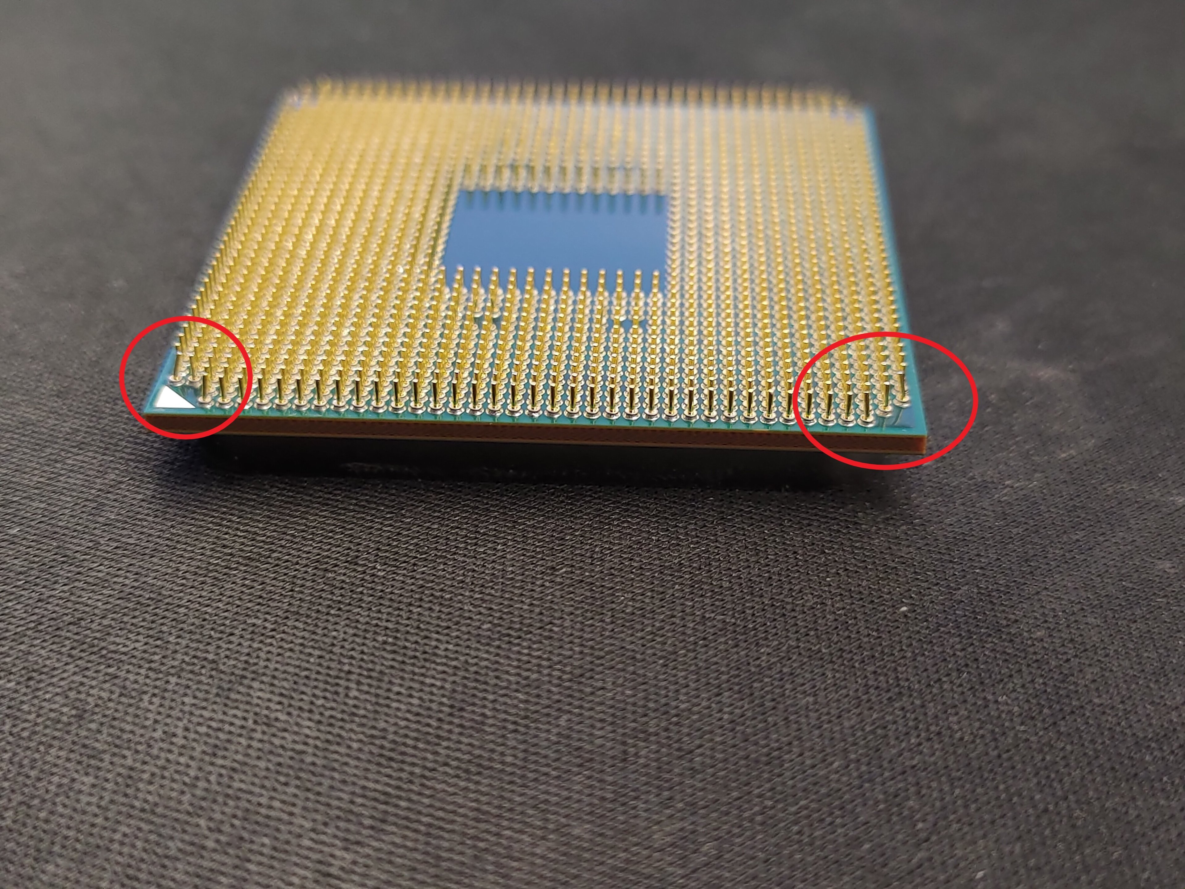

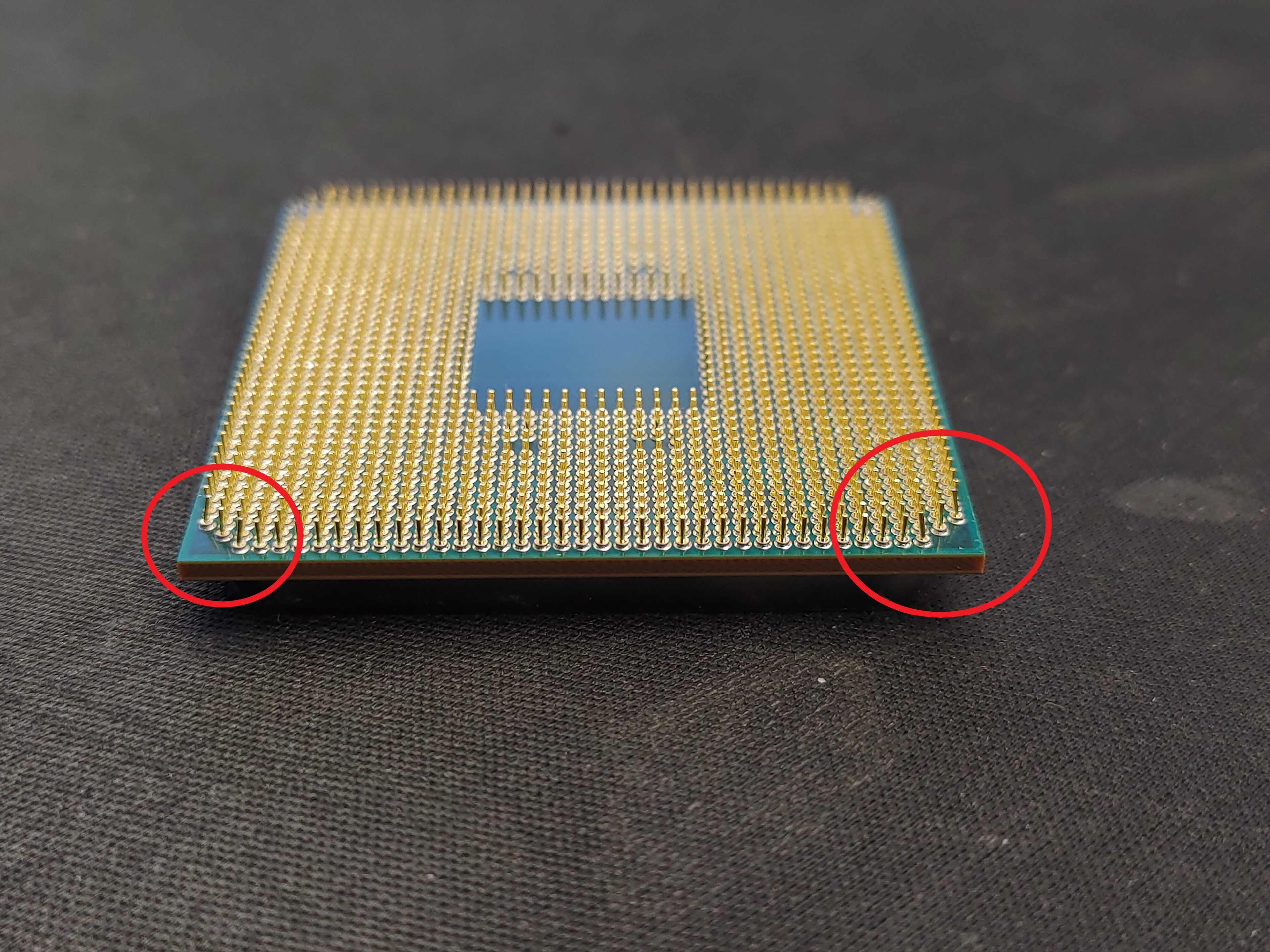

Hallo, da mir das problem auch zum erstenmal passiert ist möchte ich gerne auch hier etwas schreiben. Ich habe mir den amd ryzen 9 5950x bestellt funktioniert auch alles da ich aber gemerkt hatte dass ich ihn doch nicht benötige da ich noch einen amd ryzen 9 3950x habe. habe ich ihn wieder zurückgeschickt und ich bin mir zu 100% sicher als ich ihn ausgebaut hatte war der cpu in einem super zustand er wurde 24 std getestet ich habe extra kontrolliert bevor ich ihn in diese amd verpackung packe wie ich ihn am besten rein mache da mir schnell bewusst wurde dass die pins eventuell verbiegen. anscheinend war dies der fall den ich mir nicht erklären kann der cpu war nun bei caseking und mir wurde Widerrufsrecht 14 tage verweigert. Begründung Pins verbogen jede seite 4 Pins aber wie kann dass sein jede seite 4 pins obwohl man kontrolliert hat bevor man ihn in die verpackung macht raus rein um sicher zu gehen das wirklich keine pins verbogen sind unerklärbar. selbst der ausbau von meinem alten cpu ging gut ohne dass die pins verbogen waren dasss versteh ich nicht. hier noch paar bilder um zu verstehen in welchen ausmaß sich der cpu befand bei caseking LG Nolte

Hallo andy5778400,
keine AMD AM4-CPU wird mit verbogenen Pins ausgeliefert und du schreibst selber:
Demzufolge hast du die CPU montiert und sie hat auch funktioniert, was mit den auf den Fotos ersichtlichen verbogenen Pins unmöglich wäre, da dann sofort Pins abbrechen/komplett verbiegen und Signalstörungen aufgrund von Kontaktproblemen eine Funktion verhindern würden. Du hast unserem Support gegenüber auch behauptet, dass hier ein Transportschaden vorläge, was jedoch keinen Sinn ergibt, denn die Außenverpackung (Karton) sowie die OVP der CPU sind völlig unversehrt. Was hingegen jedoch passiert ist, kommt leider häufig vor, und zwar hast du die CPU schlicht falsch herum in die Plastikbox eingelegt, was dann genau zu diesem Schadensbild führt ("aber wie kann dass sein jede seite 4 pins"). Wir haben es dir bereits erklärt.
Es ist evident, dass diese typischen Schadensbilder von Endanwendern verursacht werden und es in der Folge ebenfalls häufig zu Schutzbehauptungen kommt. Bei dieser Form der selbstverschuldeten Beschädigung ist aber leider ein Widerruf ohne Wertersatz von 100 Prozent des Warenwertes nicht möglich. Du hast unsere Hinweise zum Wertersatz bei Verschlechterung gemäß unserer AGB und der Widerrufsbelehrung zum Kaufzeitpunkt aktiv zur Kenntnis genommen. Im Falle eines Wertverlustes ist nach § 357a BGB Wertersatz zu leisten, wenn der Wertverlust auf einen Umgang mit der Ware zurückzuführen ist, der zur Prüfung der Beschaffenheit, der Eigenschaften und der Funktionsweise nicht notwendig war (Beschädigung, Zerstörung, Verschmutzung sowie Installation, Montage oder Personalisierung von Ware, Zubehör oder Verpackung etc.).

Möchte die Aussage von Caseking bestätigen, das der Schaden ausschließlich durch den Anwender kommt. Hatte da auch meinen Spaß mit einem Verkäufer. Er hatte die CPU sorgfältig aber falsch herum in den CPU Blister gepackt. Man konnte den Abdruck schön nachvollziehen anhand des Abdrucks.
Müsste noch irgendwo Bilder haben...
Jedenfalls 100% Eigenverschulden.
Man kann's aber in der Regel gerade biegen.
