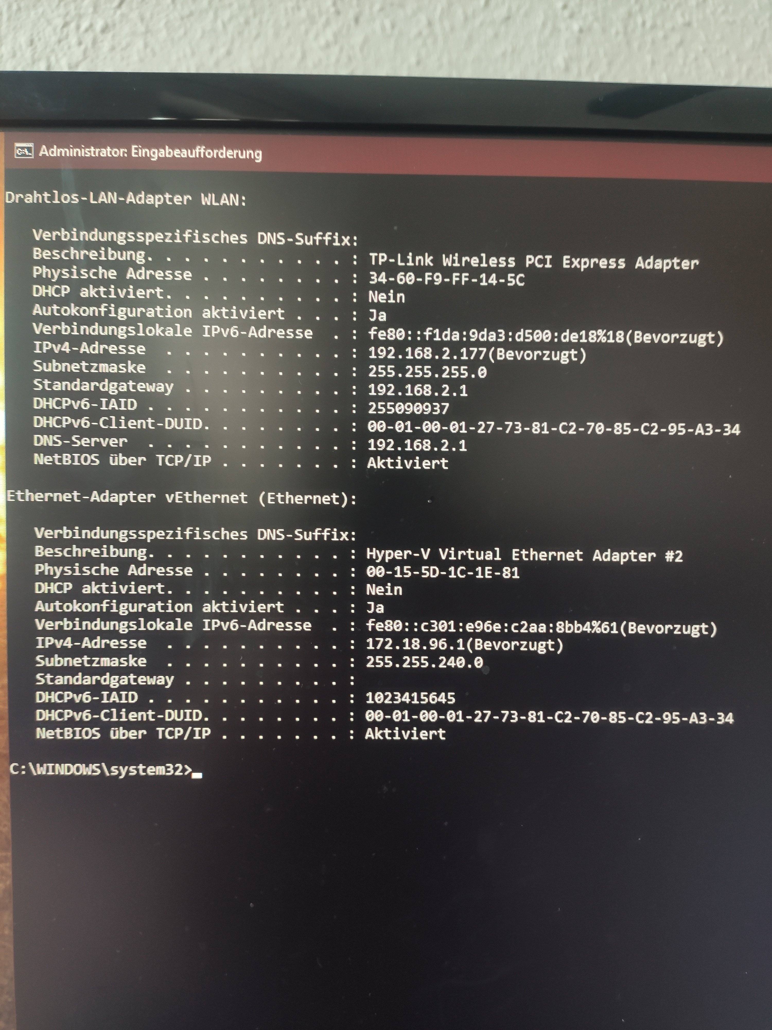

Hast Du wirklich nur eine IP-Adresse zugewiesen oder auch passende Einstellungen für DNS-Server und Standardgateway eingerichtet?
Kannst Du uns mal die Ausgabe von 'ipconfig /all' zeigen?

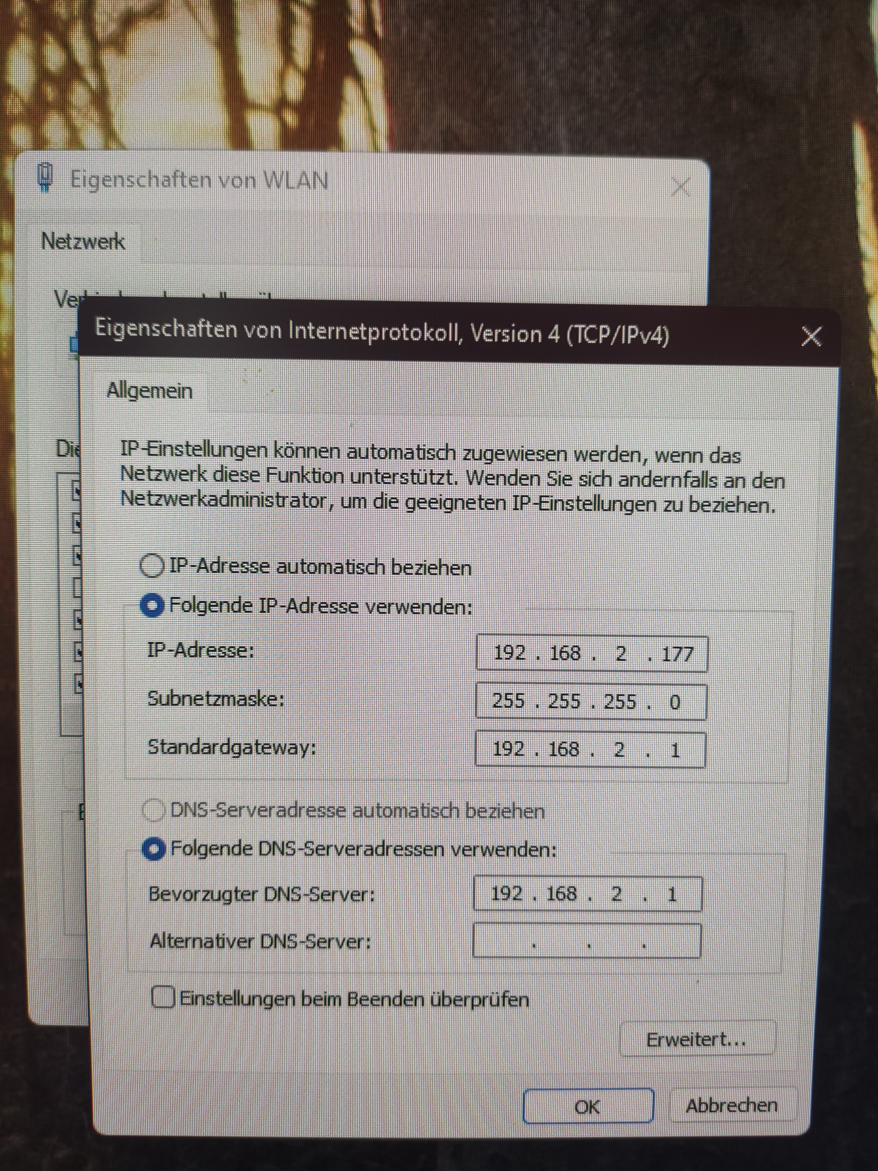

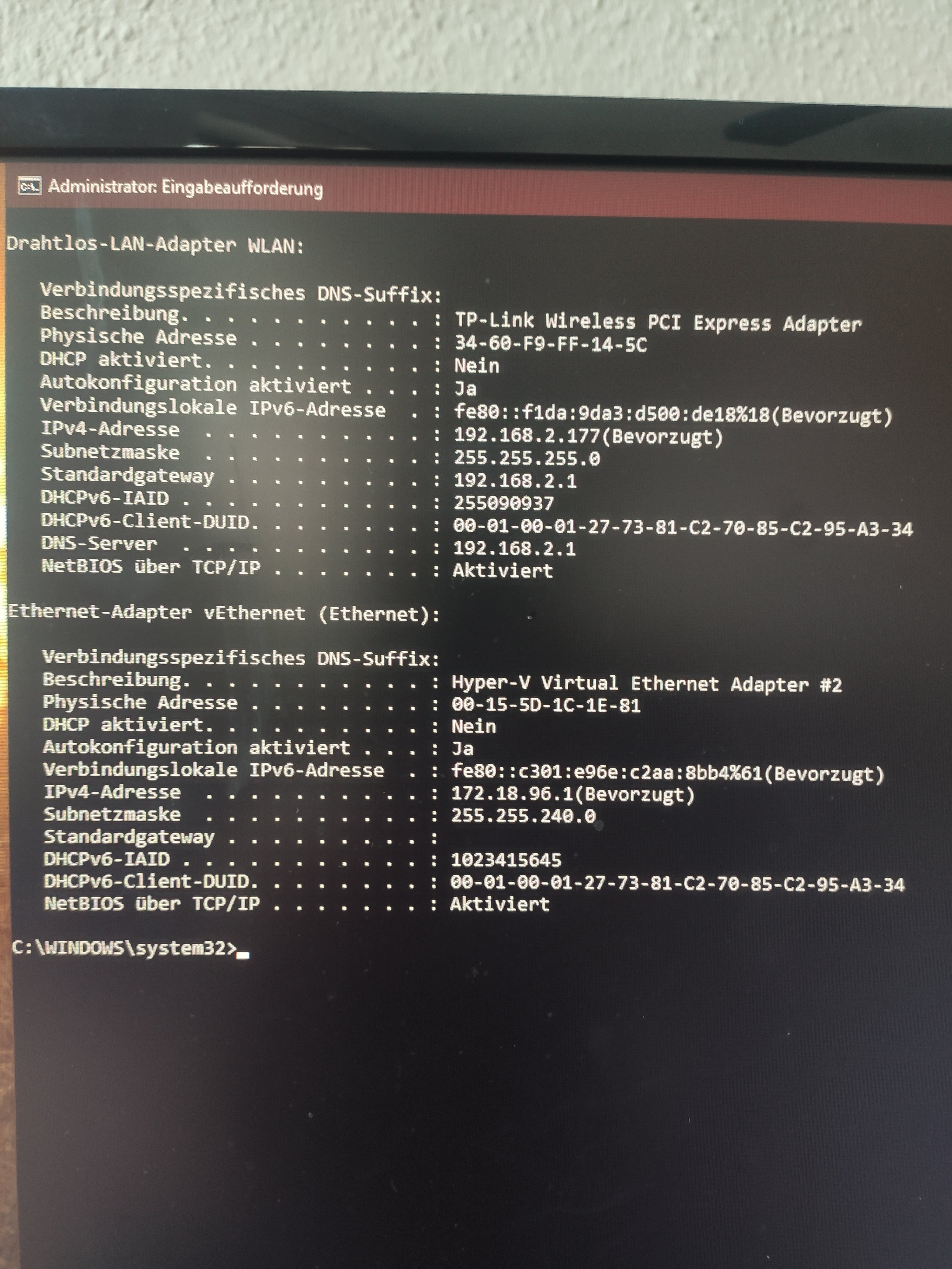

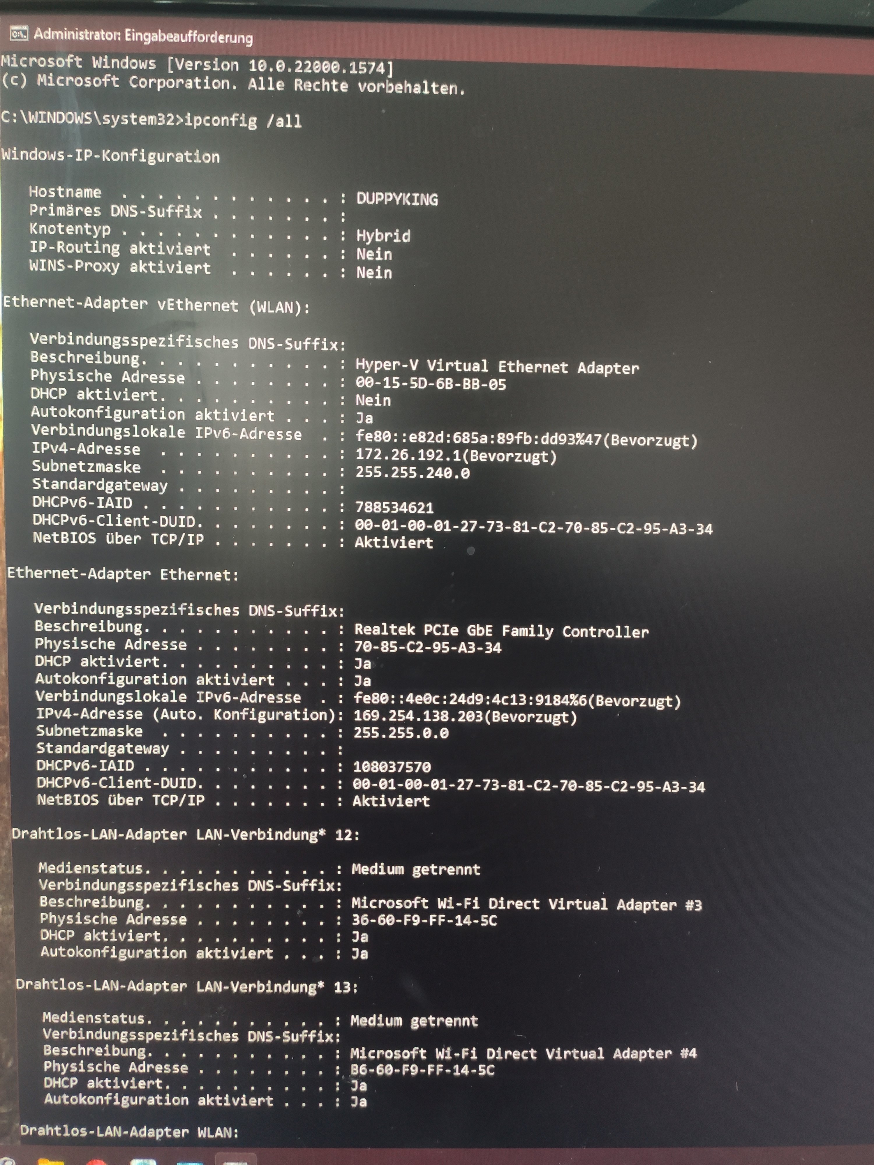

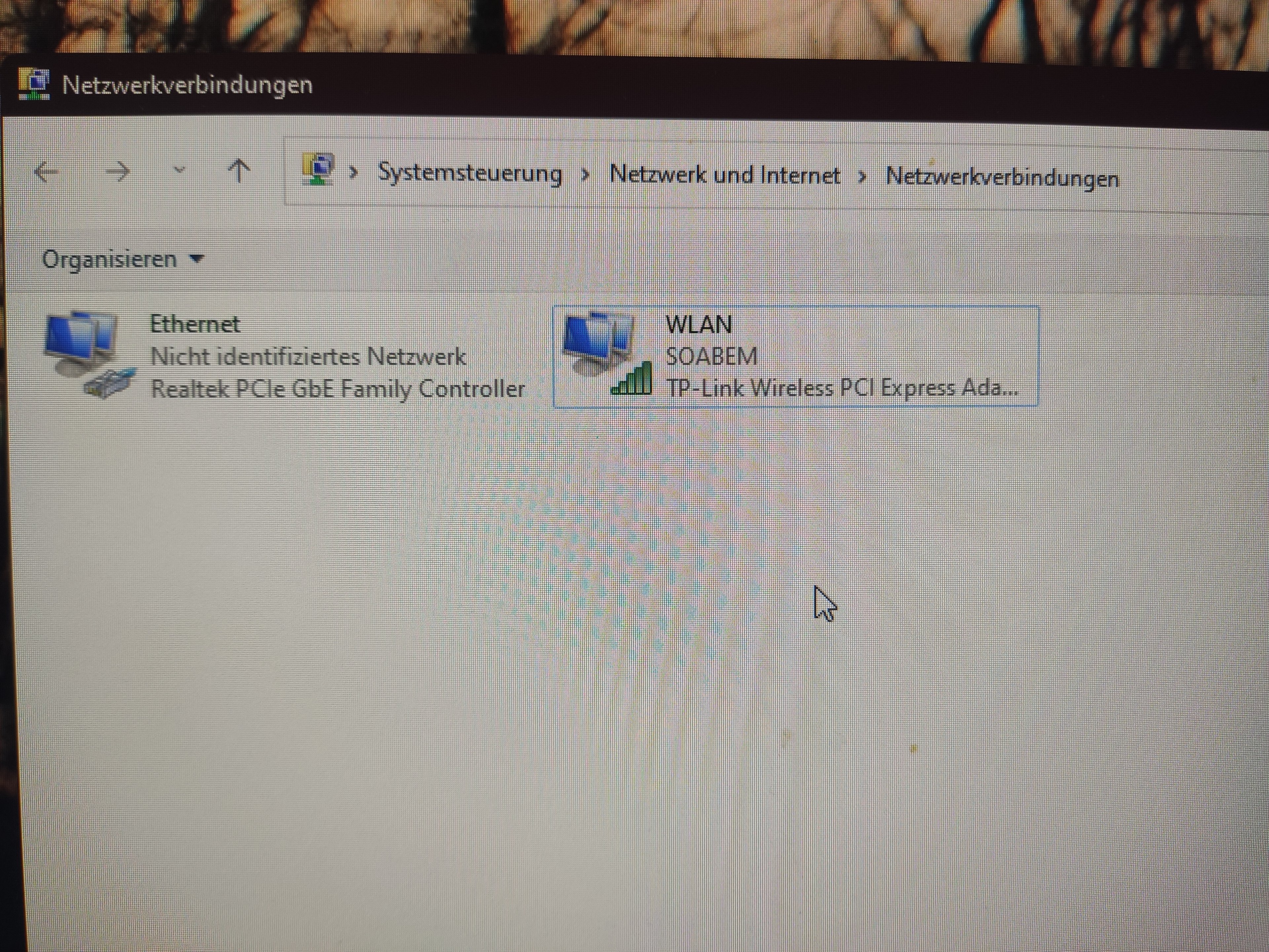

Hallo. Danke für die schnellen Antworten.

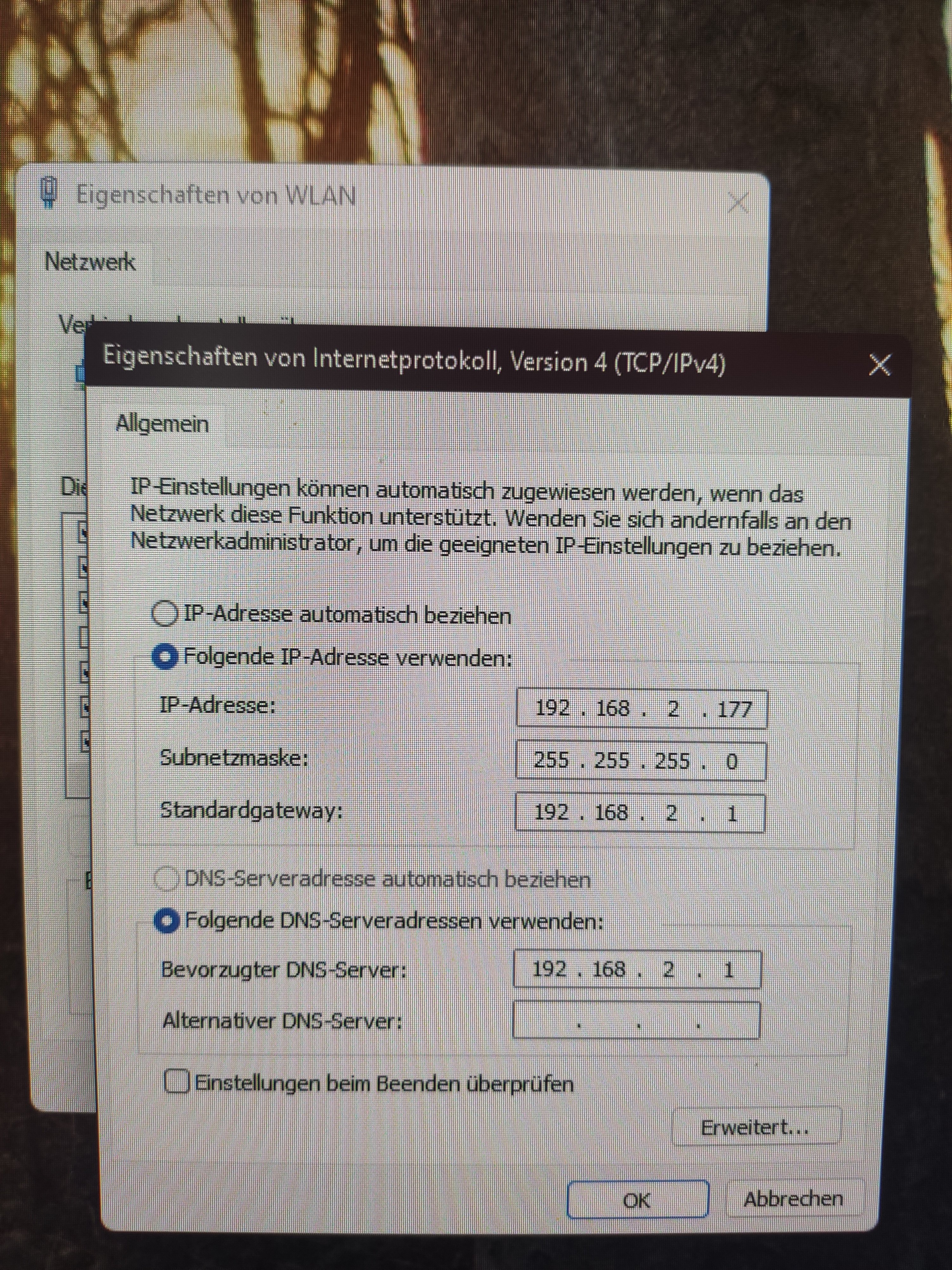

Ich habe Fotos (sorry, dass es keine Screenshots sind) angehängt von
  • Netzwerkadaptern
  • Ipconfig /all
  • IP4 Einstellungen von der WLAN Karte ( SIM-Router habe ich auf eben diese 192.168.2.1 zugewiesen)

Ich dachte hier geht es um die Fehlersuche beim LAN-Adapter? Du hast aber gleichzeitig eine WLAN-Verbindung aktiv und dort die IP-Adresse manuell eingerichtet.
Wieso hast du zwei Netzwerke? Ein mit 172. und ein 192. warum steht bei einer subnetzmaske 255.255.240.0?

Dann zeige uns bitte die Ausgabe von ipconfig /all in dem Fall.
