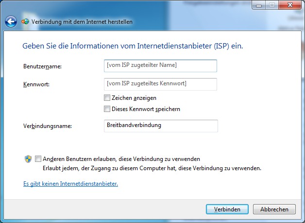

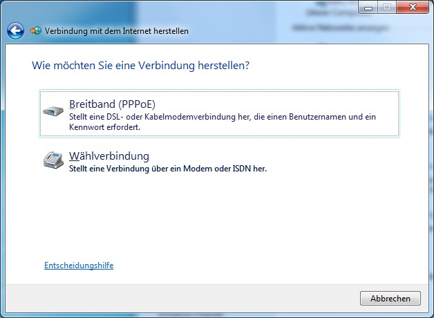

Wählst du auch bei "Neuer Verbindung" PPPoE aus ?
Jaaa hab ich immer ausgewählt wenn ich es mal benutzt habe (: ....
Also ich hab ne starterbox dsl von arcor noch .. und die ist verbunden mit nem modem von d link
Klasse, dass du damit jetzt schon rausrückst. Schon bisschen verwirrend, deine Verkabelung. Modem an Modem. Wie heisst denn das D-Link-Teil genau? Das wird dann wohl eher ein Router sein, dann brauchst du keine Breitbandverbindung.
