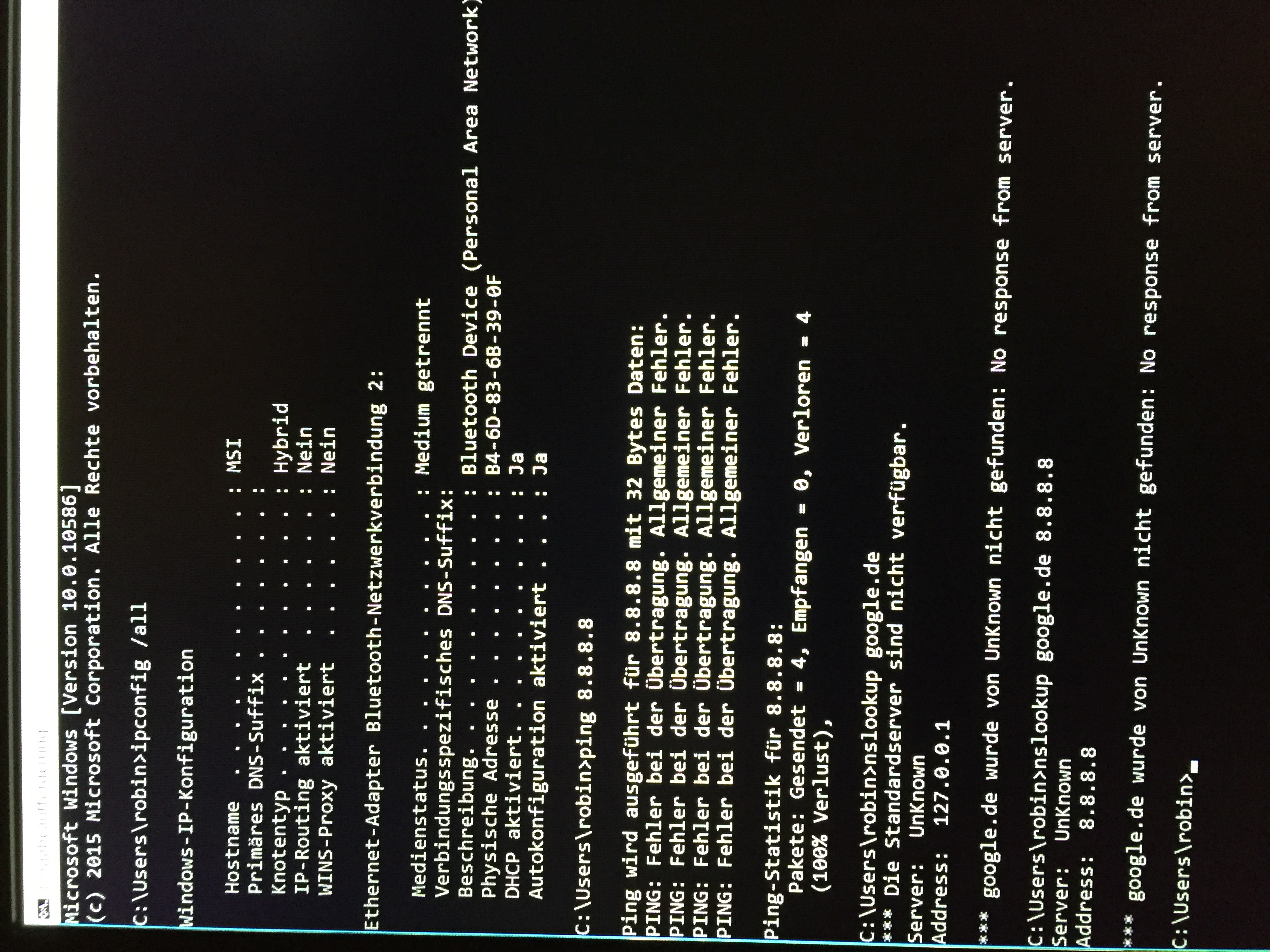

Mach mal
ipconfig /all
ping hier.deine.router.ip
ping 8.8.8.8
nslookup google.de
nslookup google.de 8.8.8.8
und poste Screenshots davon.

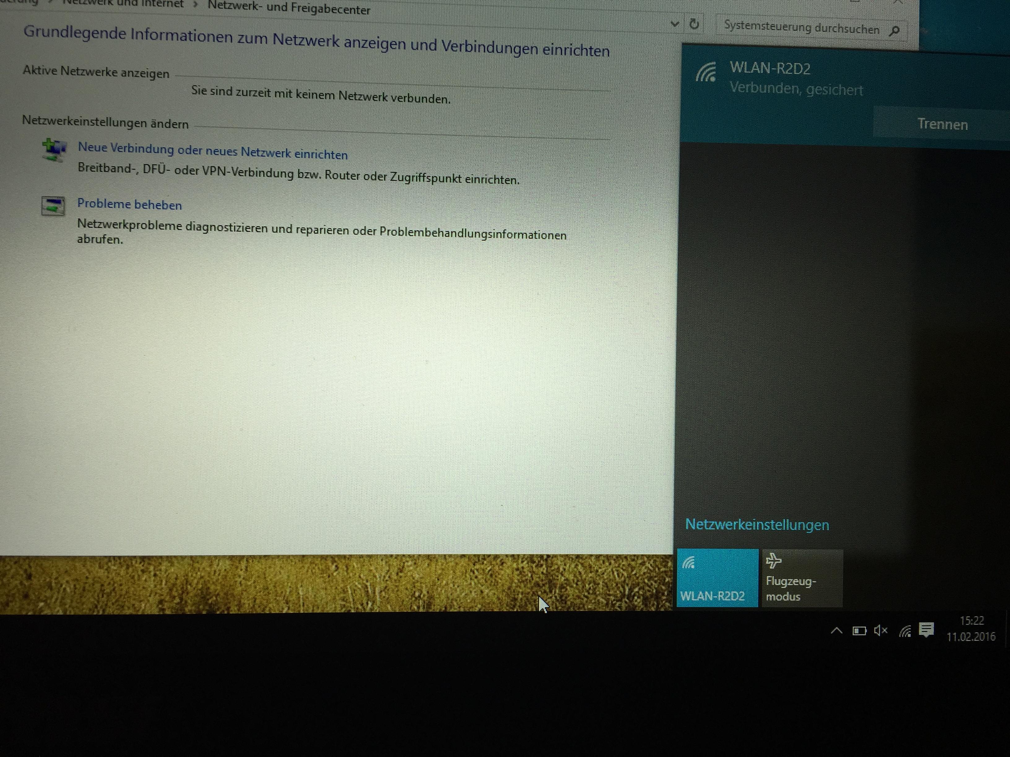

Habe grade versucht meine Router IP rauszufinden allerdings klappt das nicht so ganz. Ich hab das Gefühl ich bin mit dem Netzwerk verbunden aber irgendwie auch nicht da im Netzwerk- und Freigabezentrum keine Verbindung angezeigt wird unter meinem WLAN Menü ( weis nicht ob man das so nennen kann) allerdings schon. Habe auch hiervon ein Foto gemacht. Die restlichen Sachen habe ich ausprobiert und dir Fotografiert. Sorry das ich es so machen musste habe keinen zweiten Rechner momentan um richtige Screenshots zu posten. :D

ist r2d2 dein wlan?

so wie es ausschaut, ist momentan nur bluethoot aktiv. entweder ist zufälligerweise dein wlan defekt oder irgendwas blockiert.
läuft noch ein proxy-tool? wie hattest du dich verbunden...
was passiert bei sfc/scannow (guggsdu google wie das geht)
Ja R2D2 ist mein WLAN.

Also der Fehler tritt bei jedem Netzwerk auf. Sowohl Smartphone Hotspot als auch bei einem Freund im WLAN.
Bei sfc/scannow: "Der Windows-Ressourcenschutz hat keine Integrationsverletzung gefunden."
