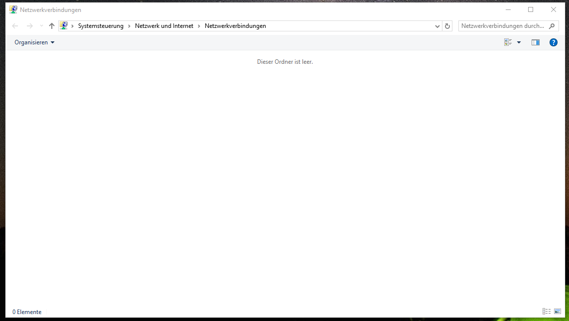

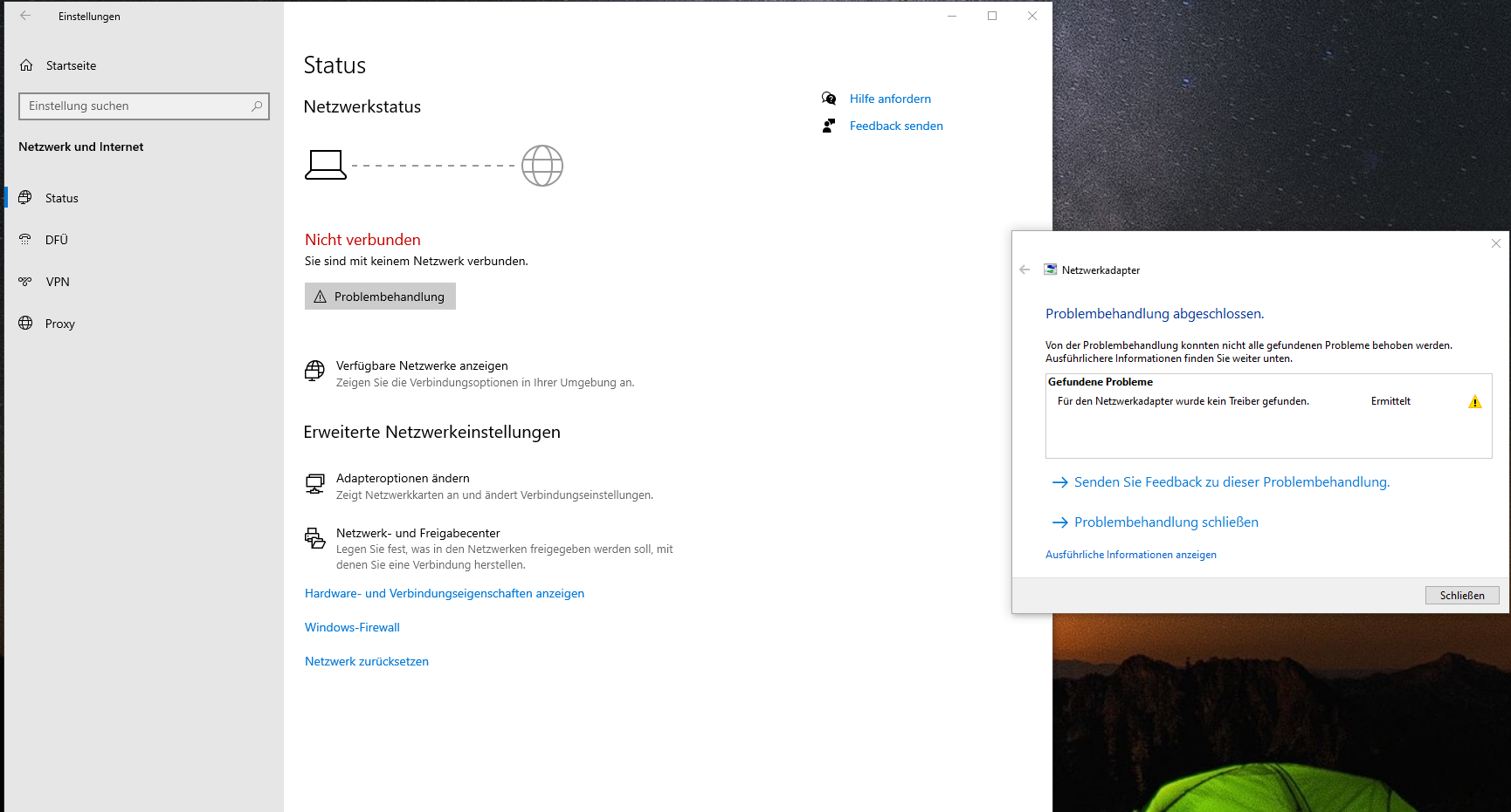

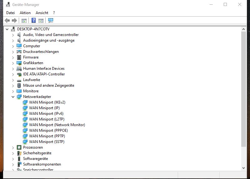

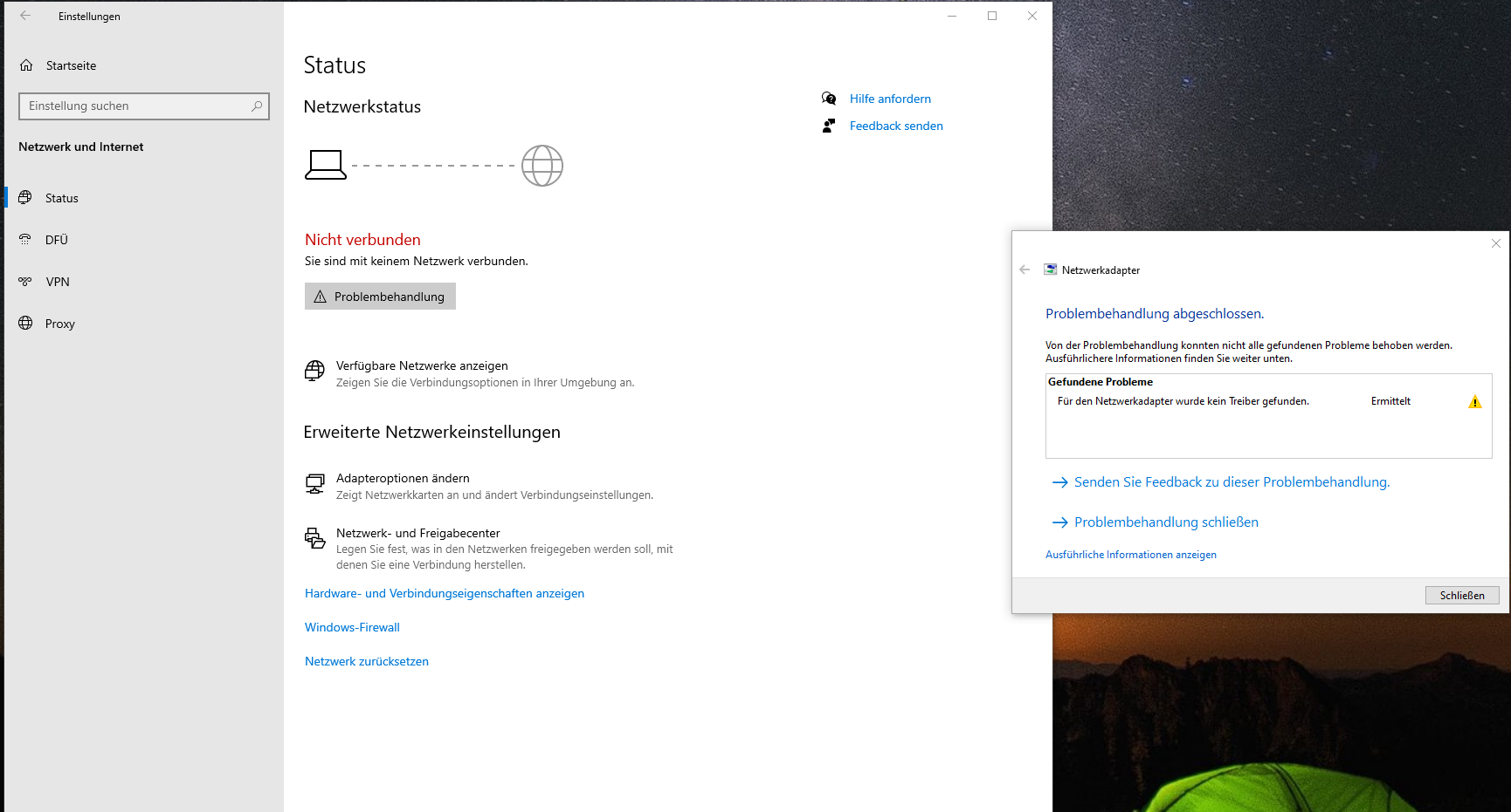

seitdem ich meinen Bios geupdatet habe (x670e arous master mainboard) auf die aktuelle Version F24c habe ich beim ersten starten kein Internet.

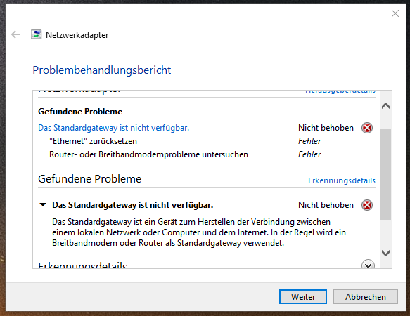

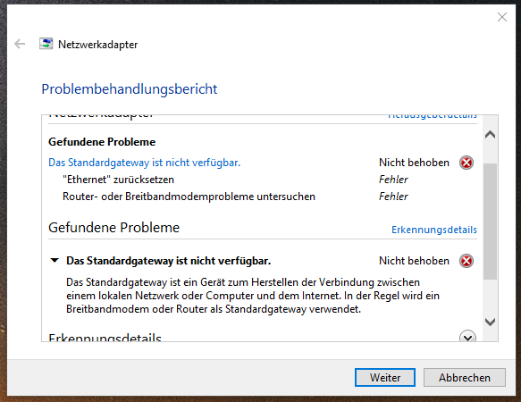

Jedoch wenn ich den Computer neu starte habe ich eine Internetverbindung.
Mal erkennt der den Ethernetcontroller nicht mal ist das was anderes richtig komisch.
Die Treiber sind aktuell laut Windows.
Ich weiß nicht ob jemand auch das Problem mal hatte und mir weiterhelfen könnte.

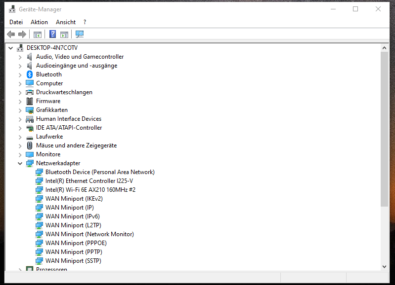

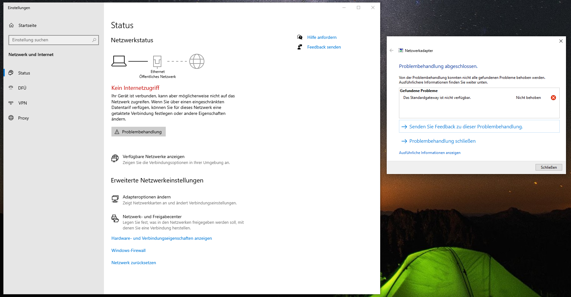

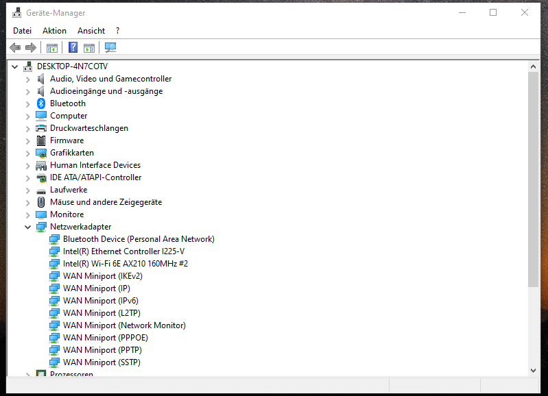

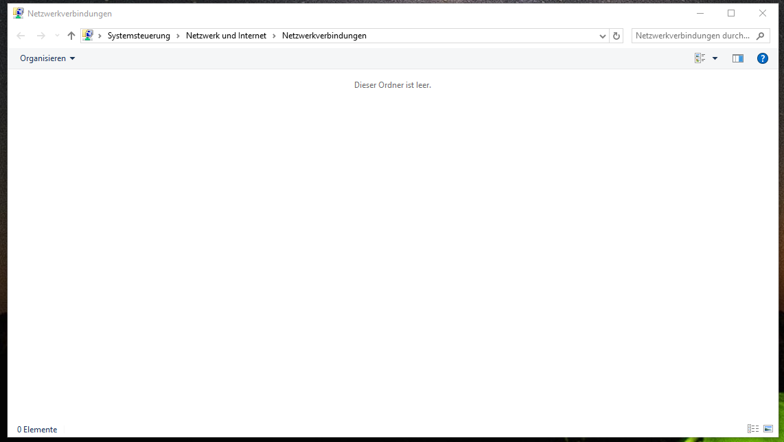

Erst ist kein LAN Adapter vorhanden 3. Screenshot dann ist er doch da letzter Screenshot.
Scheint ja eindeutig mit dem BIOS Update zutun zu haben.
Erst ist sind onboard Verbindungen weg (LAN, WLAN und Bluetooth) , und nach dem Neustart plötzlich da.
Das sind auch 2 Geräte, LAN ist der Intel 2.5GbE LAN chip und WLAN/Bluetooth ist der Intel Wi-Fi 6E AX210.
Da ist irgendwie das BIOS Update schief gegangen oder fehlerhaft.
  • BIOS Reset noch mal durchführen
  • eventuell F24c neu flashen
  • eventuell eine ältere Version F24a nehmen
Bios Versionen mit einem Buchstabe hinten dran sind meist erst Testversionen.
Jedenfalls bei Gigabyte.
Da kann sowas vorkommen.
