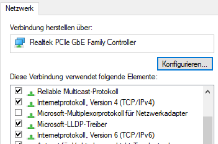

Habe hier nen Win 10 System und der Rechner bekommt keine IPv6 Verbindung.
Es muss am PC liegen, ich finde aber nicht die Ursache. Mein IPad hat im selben Netzwerk eine IPv6 Adresse.

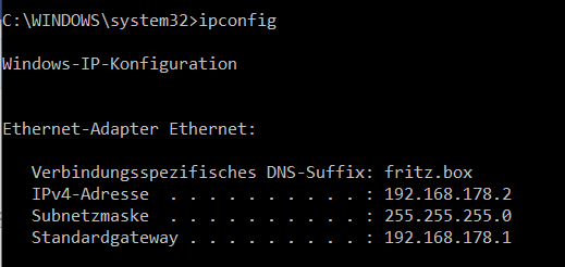

mit ipconfig wird nichts von IPv6 angezeigt, im Adapter ist das Protokoll aber aktiviert.
Habe keine VPN Verbindung oder Virenkiller Installiert, nur den Standard Schutz von Windows.

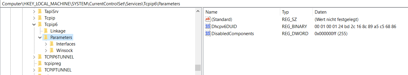

Schau dir mal mit regedit folgenden Eintrag an
"HKEY_LOCAL_MACHINE\SYSTEM\CurrentControlSet\Services\Tcpip6\Parameters\"

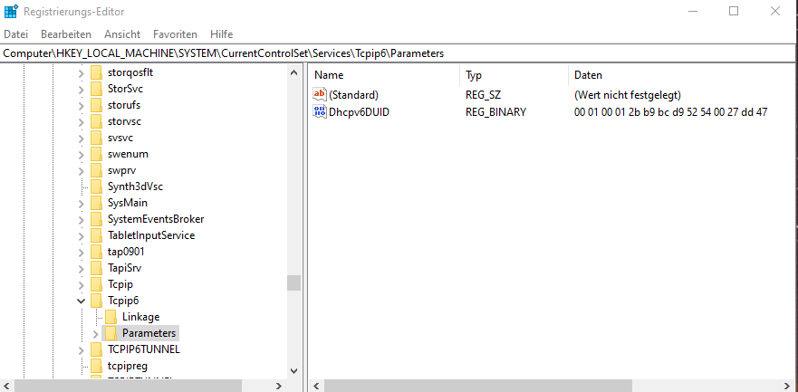

Wenn es da einen Eintrag "DisabledComponents" gibt kann ipv6 deaktiviert sein. Im Standard sollte das so aussehen.

Schau mal in DisabledComponents das sollte da so nicht stehen! Doppelklick > dezimal und dann 0 eintragen. IPV6 sollte dann voll aktiviert sein. Neustart nicht vergessen!
Super!! Problem gelöst!! Vielen Dank nochmal!!
