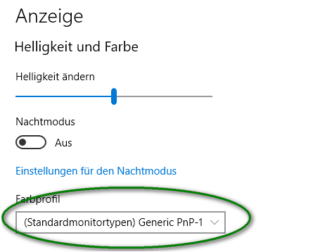

Das Problem wird sein, dass laut deinem Screenshot unter Windows bei dir ein Standardmonitortyp verwendet wird.

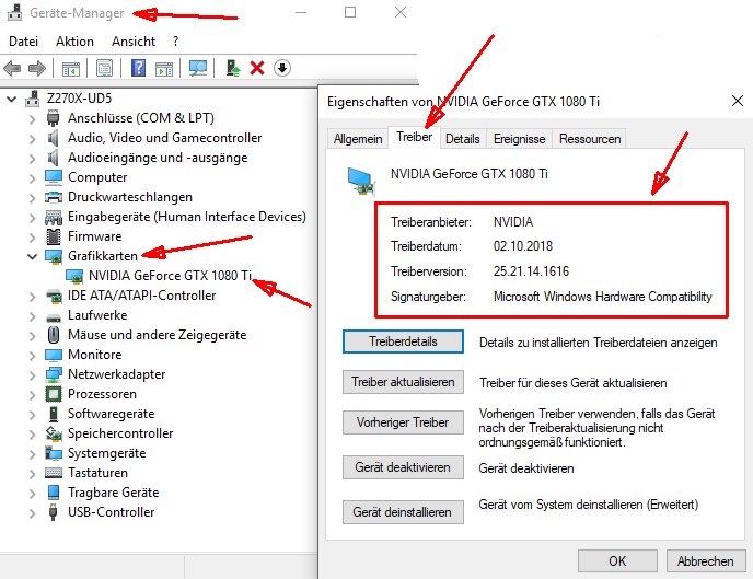

Ist für die jetzige Grafikkarte im Gerätemanager->Grafikkarten->Treiber auch der Nvidia-Treiber aktiv?
Siehe Beispiel:

JA, der Nvidia-Treiber ist aktiv. Bim Nachschauen konnte ich auch noch eine Aktualisierung vornehmen. Hat aber nichts weiter gebracht.

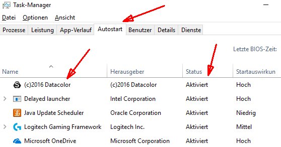

Eventuell gibt es ein Tool in der Spyder-Software-Suite, dass das Profil beim Systemstart lädt?

Die Kalibrierung wird jedoch nach wie vor nicht automatisch ausgeführt. Die Spyder-Utility steht jedoch im Logon (autoruns).

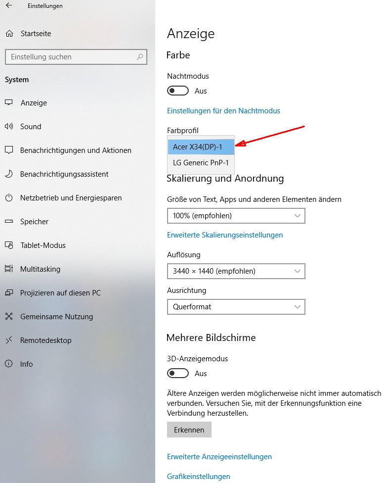

Wie schon mal unter #8 geschrieben, finde ich "Monitor PnP-Standard" seltsam, da sollte zumindest in deinem Falle Philips stehen.
Wenn du noch die Möglichkeit hast, dann schmeiss mal die alte Radeon-Graka wieder rein und schau dir an was bei dem Monitor angezeigt wird.
Bei mir wird z.B. der aktuelle Monitor mit vollen Namen angezeigt und der davor zumindest noch mit "LG Generic", siehe Bild.
