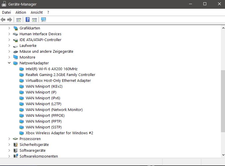

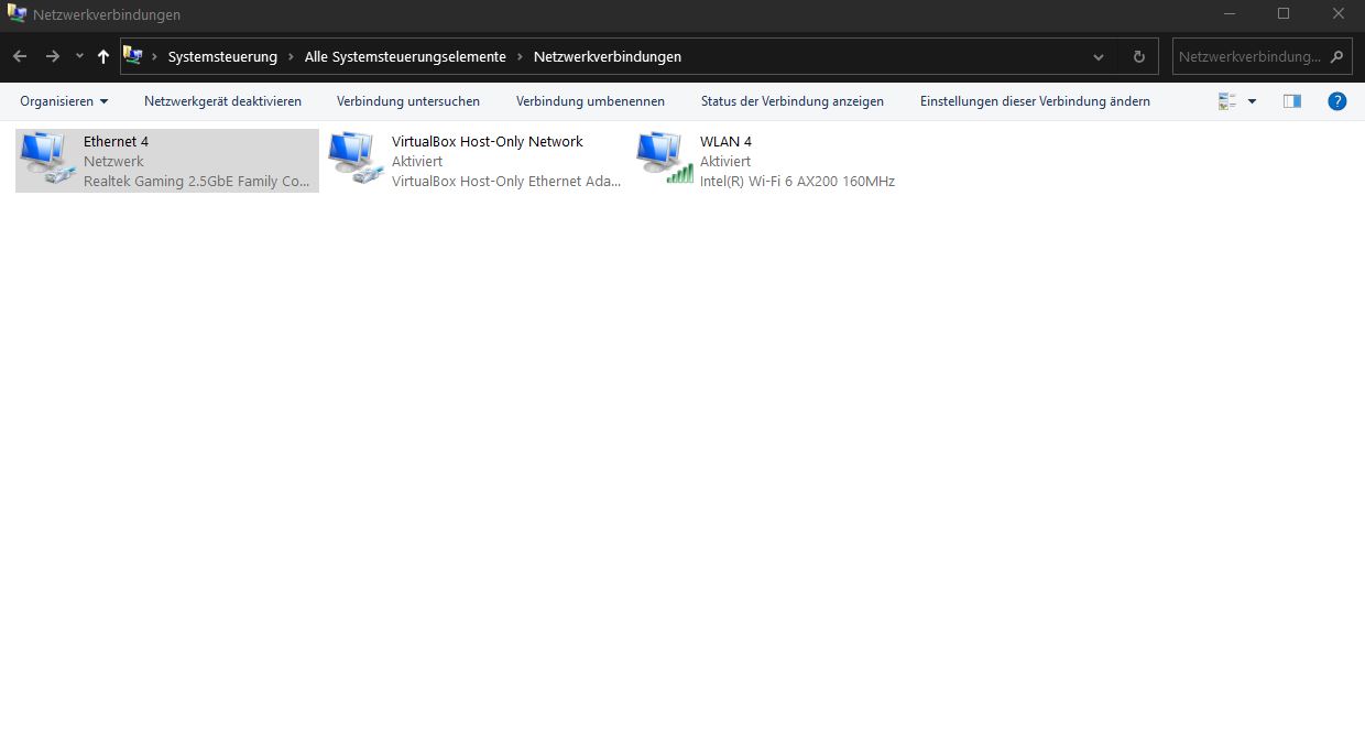

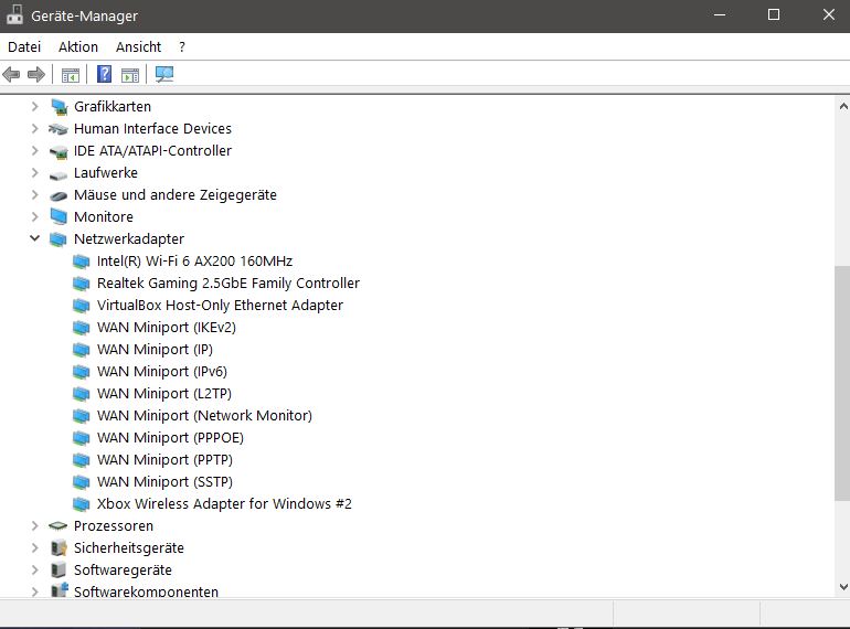

Der WLAN-Adapter ist im UEFI aktiviert? Er taucht im Gerätemanager auf? Die Antennen sind angeschlossen?
Ja, alles ist aktiviert, sowohl im UEFI, treibertechnisch im Gerätemanager und in der Netzwerkverwaltung unter Adaptereinstellungen. Keine Fehler.
Da ist auch keine Verwechslung mit dem LAN-Adapter möglich? Was ist mit den Antennen?
Antennen sind angeschlossen.
Verwechslung inwiefern bitte? Wenn ich das LAN-Kabel hardwaretechnisch ausstecke, oder den Adapter in den Adaptereinstellungen deaktiviere, könnte er ja nur über das WLAN kommunizieren.
Die Windows interne Problembehandlung kann es auch nicht lösen "möglicherweise liegt ein Problem mit dem Treiber vor". Wird aber kein Fehler angezeigt.
Es hat hier schon einige Anfragen gegeben, bei denen ernsthaft beteuert wurde alle Verbindungen aktiv und alle Treiber installiert zu haben, Am Ende war es dann aber nur die LAN- nicht aber eine WLAN-Verbindung. Da Du bis dahin noch keine Bilder gezeigt hattest, wollte ich da sicher gehen.

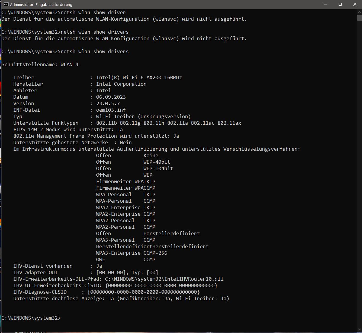

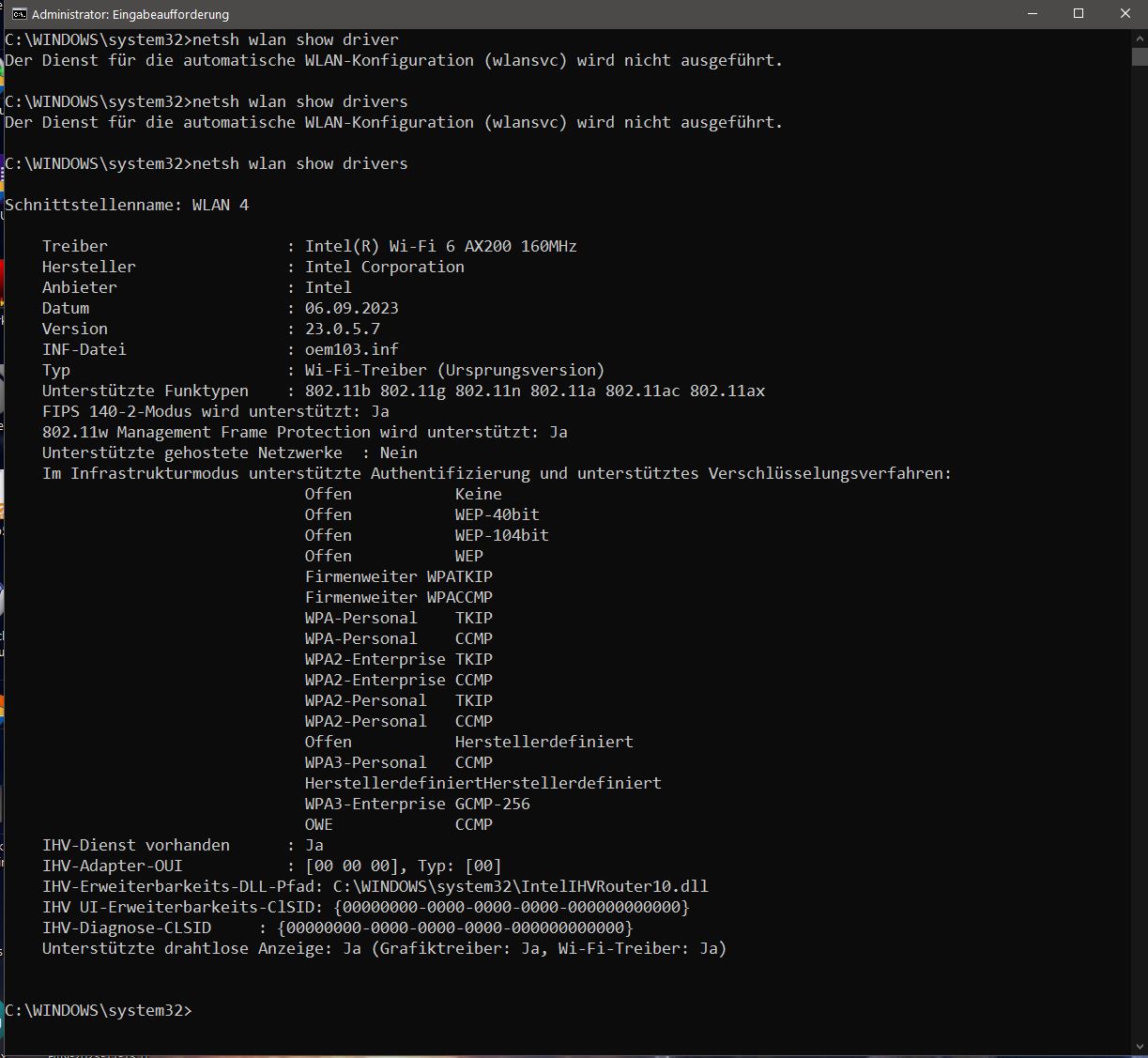

So langsam scheine ich aber auf die Spur gekommen zu sein. Nach Abfrage mit netsh wlan show drivers bekomme ich die Meldung, das (wlansvc nicht ausgeführt wird).

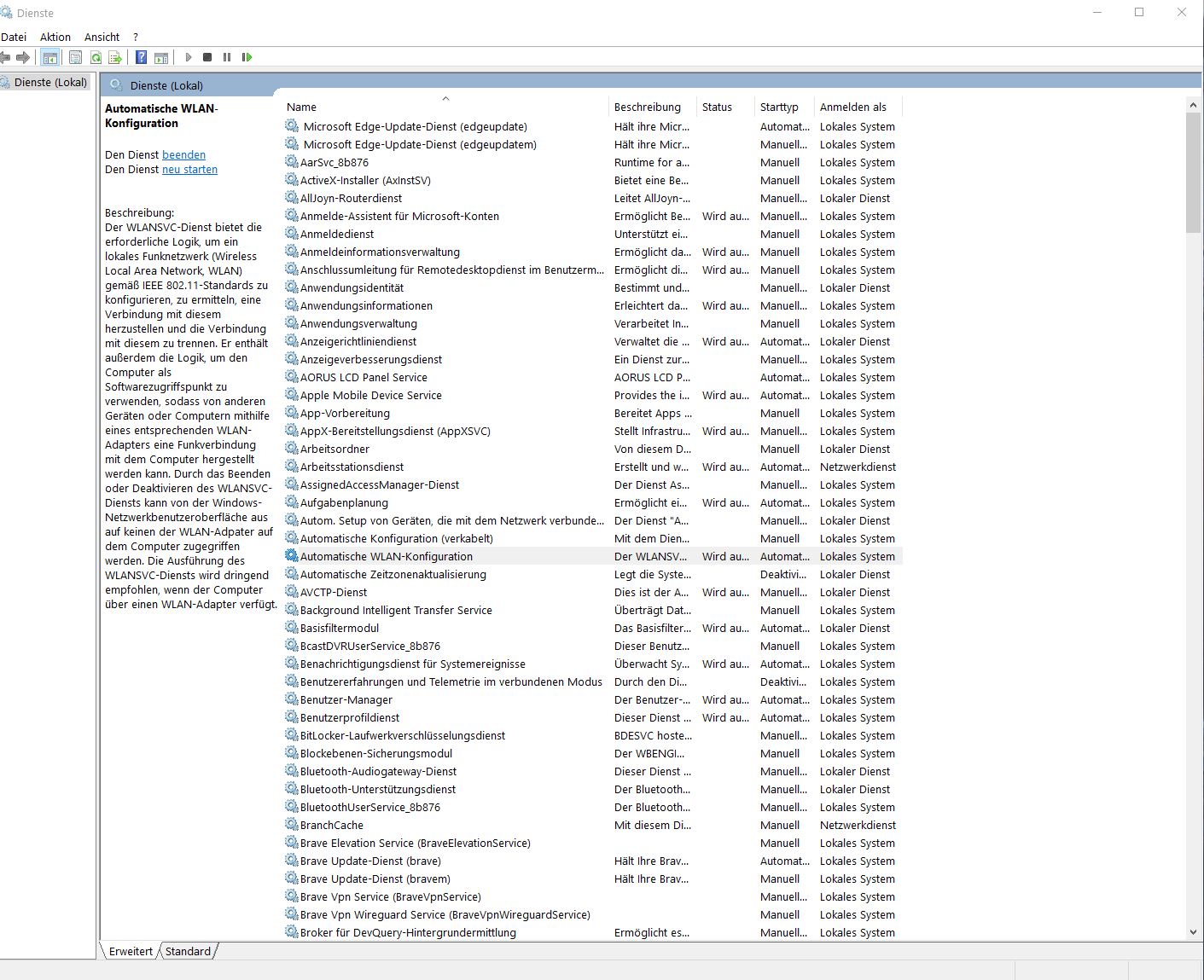

Und schau mal einer an, der Dienst steht auf manuell, warum auch immer. Aktiviert und auf automatisch gesetzt und schon läuft es.
Thx für Eure Hilfe.
