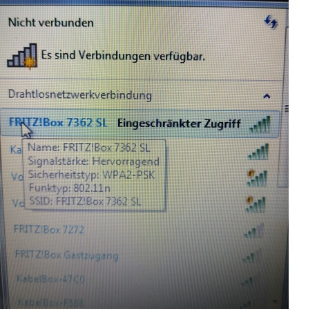

In dem Fenster unter den Drahtlosnetzwerkverbindungen hat meine Fritzbox einen eingeschränkten Internetzugriff.
Im Netzwerk-und Freigabecenter ist oben alles leer, wo normalerweise der PC Name und das Internetmodem steht.

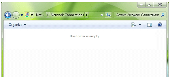

Das Fenster der Adaptereinstellungen ändern ist komplett leer, wo normalerweise die Verbindungen stehen.

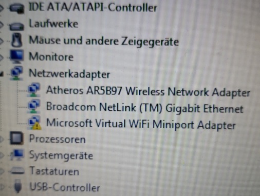

Schau mal im GeräteManager, was steht da bei den Netzwerkcontrollern.

Vielen Dank erstmal an euch für die schnellen Antworten.
Damit es keine Missverständnisse gibt...auf dem Laptop habe ich seit einigen Monaten kein Internet mehr. Hat also nichts mit dem veralteten Win7zu tun.
Ich habe nun mal 2 Fotos gemacht.
Vielleicht hilft dies ein wenig weiter.

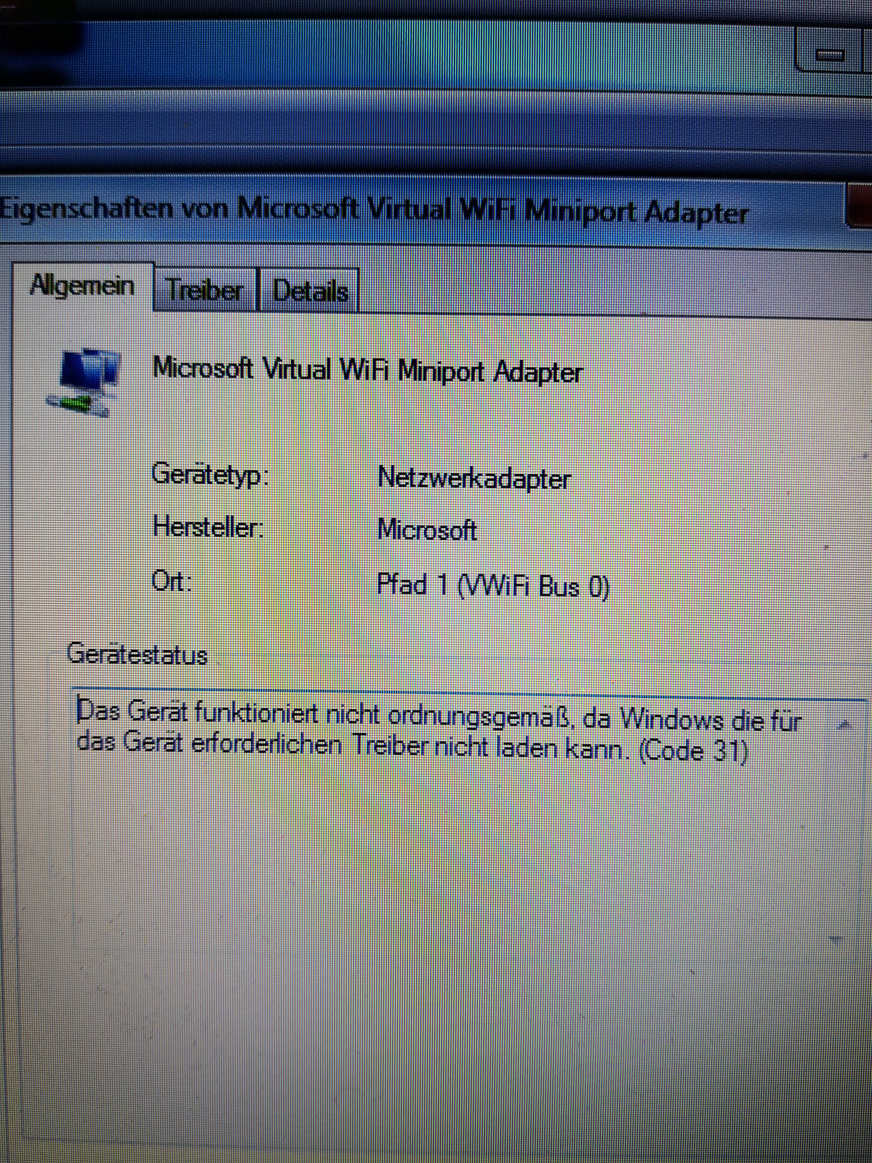

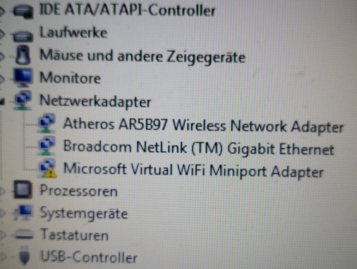

An Grimba: Die Problembehandlung von Windows habe ich durchlaufen lassen. Es steht dort: Diagnoserichtliniendienst wird nicht ausgeführt..

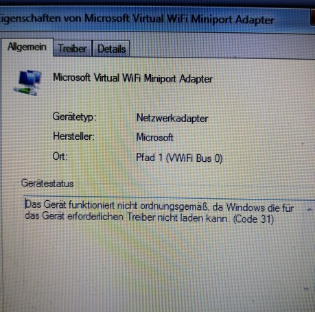

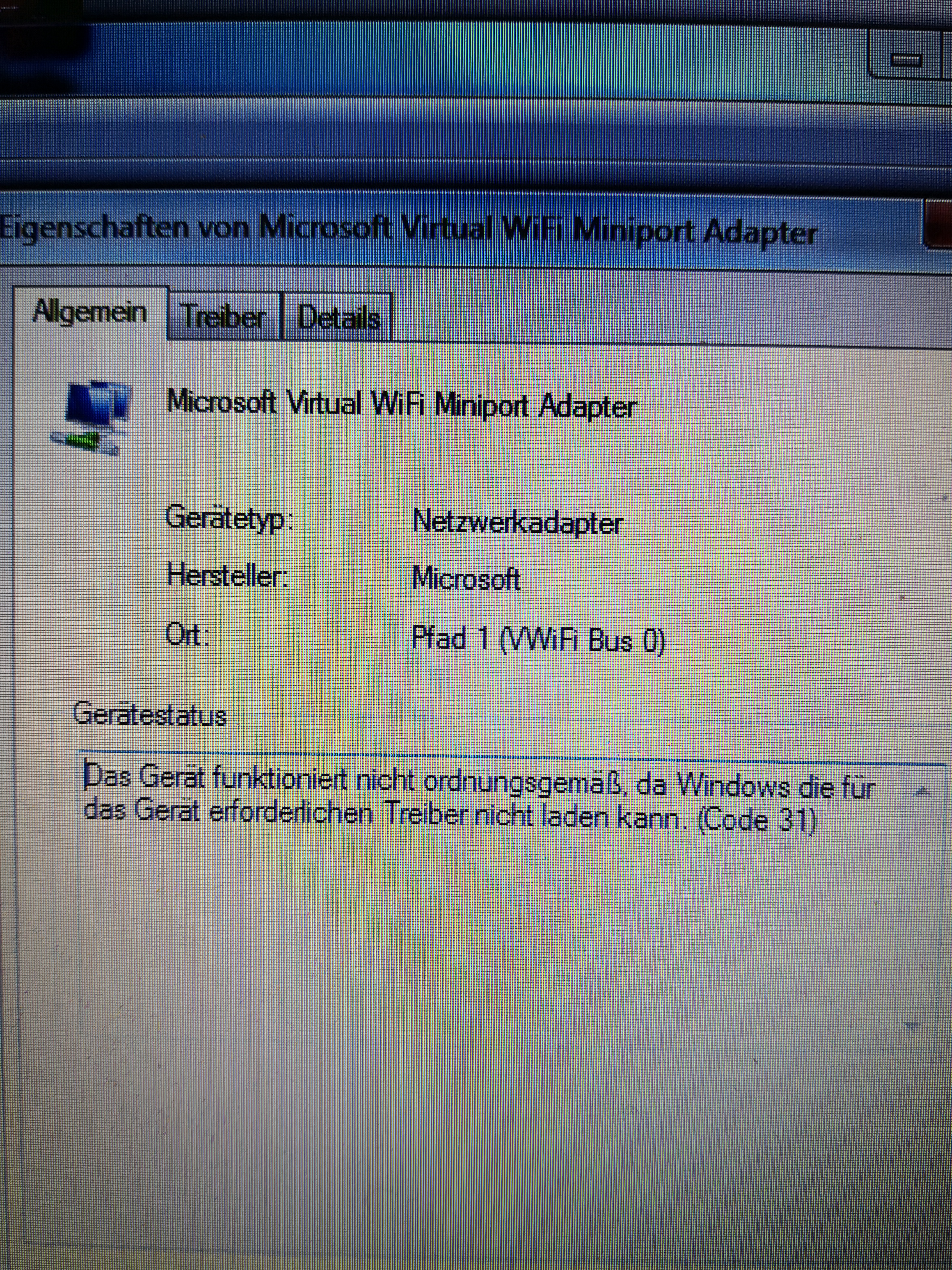

Den MS Virtual Wifi kannst Du bei Seite lassen bzw. sogar ganz loeschen im Geraetemanager.
Fuer Dich interessant ist der Atheros-Adapter.
Geht das Internet, wenn Du per Kabel mit der Fritzbox verbunden bist?
Wenn ja, lade Dir den Hersteller-Treiber fuer den Atheros. Dann im Geraetemanager loeschen mit Treiberloeschung. Dann neu machen.
Was fuer ein Notebook ist das ganz genau?

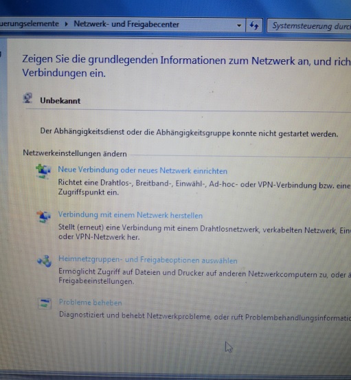

Merkwürdig ist auch, dass im Netzwerk- und Freigabecenter nicht angezeigt wird.
Was sagt die Systemsteuerung/Adaptereinstellungen bei dir?
Ist das WLAN überhaupt verbunden?

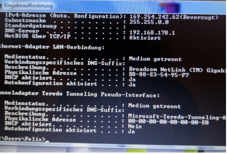

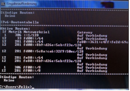

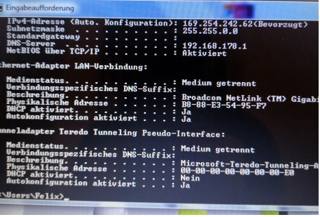

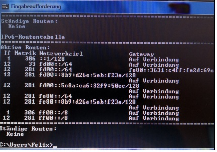

Was sagt "ipconfig /all" und "route print"?

Unter Adaptereinstellungen steht bei mir leider rein garnichts.
WLAN ist nicht verbunden, nur eingeschränkter Zugriff, siehe Foto.
Bzgl. "ipconfig /all" und "route print" siehe Foto.
Zugang per WLAN Kabel funktioniert leider nicht

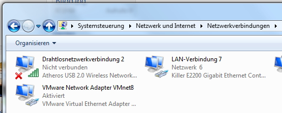

Das klingt nicht gut.
Ich hatte das gleiche Fehlerbild bei einem Laptop in der Verwandtschaft:
Kein Tipp half so dass letzten Endes das OS, Win10, neu installiert werden musste.

Der Adapter ist da in W7. Sieht sogar die WLAN-Umgebung. Er will nur nicht.
Deinstalliere den Treiber wie ich weiter oben schon gesagt habe, neu starten und richte die Karte neu ein.
Bevor Du das machst, deaktivierst Du den LAN-Adapter nach Treiberdownload.
