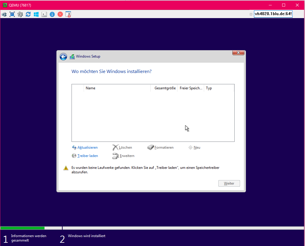

Ich habe mir vor ein paar Tagen einen vServer bei 1blu gemietet. Seitdem bin ich am kämpfen dort Windows 10 drauf zu installieren.
Ich habe es jetzt so weit geschafft dass die eingelegte .iso erkannt wird.
Jedoch stehe ich jetzt vor dem Endgegner: Das Windows-Installationstool zeigt mir keine Partition an auf der ich Windows installieren könnte.
Und nun zu meinem Problem: Ich habe absolut keinen Schimmer wie ich auf dem Server eine Partition erstellen kann. Jemand ne idee?

Wahrscheinlich musst du noch einen Treiber laden. Ich nehme an Virtio bei KVM?

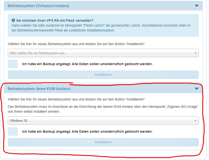

Laut deren Seite kann ich auf meinem Server Windows installieren und im Kundenbereich kann ich unter dem Punkt "Neuinstallation" eine Leere Windows10 KVM Instanz erstellen.
Was genau das bringt weiß ich auch nicht weil ich trotzdem über einen FTP server meine Windows iso hochladen musste.

Lad dir mal hier die virtio iso runter. die virtio-win-0.1.217-1 sollte die aktuelle stable sein.
https://fedorapeople.org/groups/virt/virtio-win/direct-downloads/archive-virtio/
Die ISO musst du zusätzlich einbinden mit einem zweiten virtuellen "DVD-Laufwerk".
Dann wählst du "Treiber Laden" und wählst dort unter "viostor" -> "w10" -> "amd64" den angezeigten.
Nach der Windows-Installation führst du von der ISO noch einmal die "virtio-win-guest-tools.exe" aus.

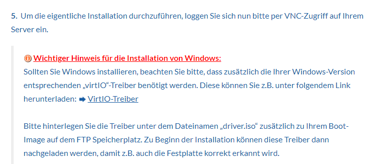

Ist das das gleiche was Drewkev reingeschickt hat?

Im Prinzip ja. Dort kommst du aber nur zur Anleitung. Nimm meinen Link dort kannst du die ISO gleich herunterladen, in "driver.iso" umbenennen und auf den FTP laden. Dann dürfte es klappen.
