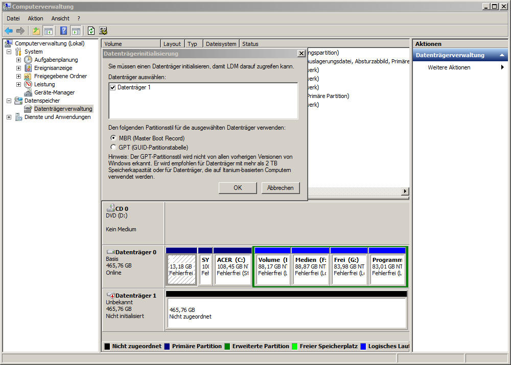

ich habe ein Problem mit meiner externen USB-WD Elements 500Gb Festplatte.
Die Platte wird im Windows Explorer nicht mehr erkannt.
In der Datenträgerverwaltung erscheint sie als Datenträger 1, unbekannt, nicht initialisiert. Die Verwaltung möchte die Platte mit MBR oder GPT initialisieren. Habe keine Ahnung davon.

Setze mir mal ein Bild von deiner Datenträgerverwaltung, ob deine Platte richtig erkannt wird.
Initialisieren gibt es seit W2k, damit Windows mit der Platte umgehen kann.
Dabei werden 4 Byte in den MBR/Partitionstabelle geschrieben und ist eine Signatur.
Hinterher könntest du eine Diagnose mit TestDisk machen.
Aber zuerst ist eine richtige Erkennung Voraussetzung.
Daher setze erstmal einen Screen.

Hier ein Screenshot der Datenträgerverwaltung.
tja, kam noch nie in die Situation das machen zu müssen, ich würde es nicht empfehlen, hab den Eindruck es wird die Partitionstabelle neu geschieben und keine Partitionen wiederhergestellt. Empfehle auch mit TestDisk zu arbeiten.

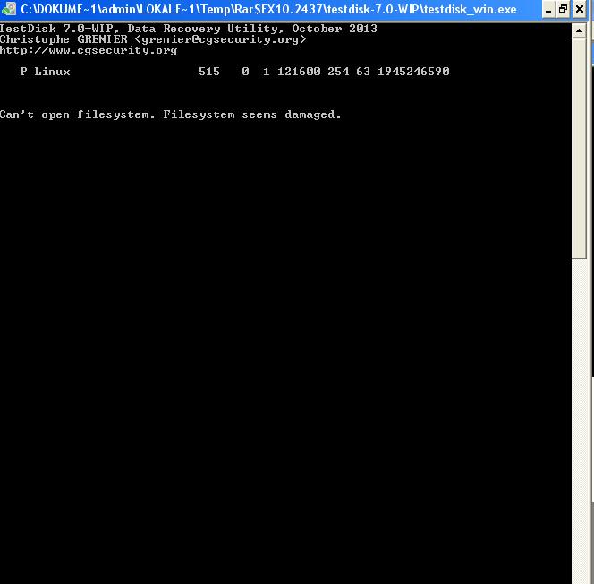

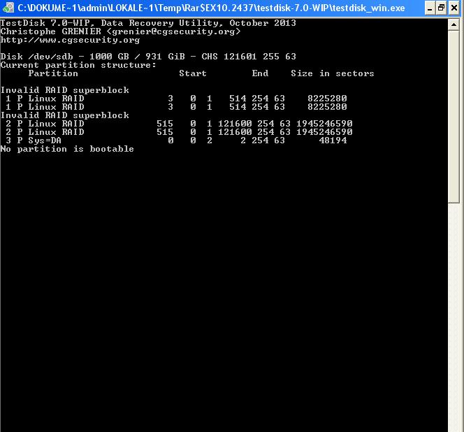

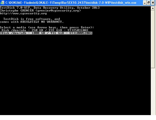

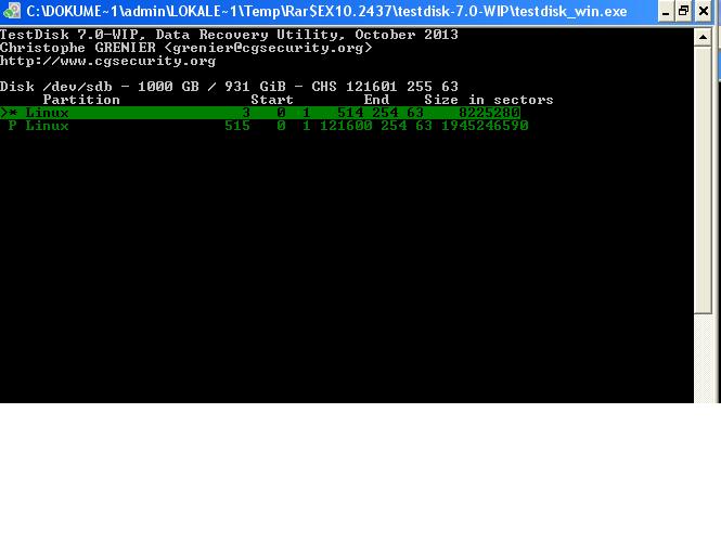

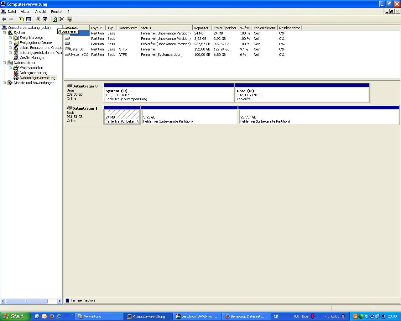

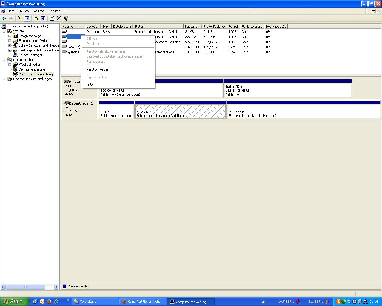

ich habe ein änliches Problem.
Habe eine Externe IOMEGA Festplatte zu der ich keine Verbindung mehr aufbauen kann.
habe sie dann ausgebaut und direct im Rechner angeschlossen. Wird aber im Arbeitsplatz nicht angezeigt.
In der Datenträgerverwaltung wird sie angezeigt kann aber keinen Laufwerksbuchstaben vergeben.
Bei Teskdisk kommt auch nur kann Dateisystem nicht öffnen.
Hab mal ein paar screenshots gemacht.
Brauche die daten der Festplatte dringend wieder.
Hoffentlich kann mir einer helfen..
Gruß
Diese kleinen Partitionen mit 24MB bzw. 3,9GB Partition dürften auch nicht so viele Daten enthalten, das sind Verwwaltungsdaten des NAS, aus dem Du die HDD wohl ausgebaut hast.
Da es wohl die Partition war, wo Testdisk sagt "Can't open filesystem....", kannst Du sie nur aus dem Backup wiederherstellen (man sollte immer ein Backup auf einem Medium in einem anderen Gehäuse haben), ein anderes Tool versuchen, sie zum Datenrettungsprofi geben (kostet reicht Geld) oder Dir ein identisches Gehäuse noch mal besorgen. Welches ist es dann? Das sieht mir ja sehr nach NAS aus und nicht nach einem normalen USB Gehäuse.

Ich wollte die Platte jetzt über die Datenverwaltung mit MBR oder GPT initialisieren.
Ging nicht, da die Platte angeblich schreibgeschützt ist.
Ich habe die Platte nie geschützt oder verschlüsselt.
