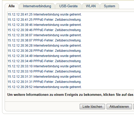

Ich habe eine Fritzbox 3170 und eine DSL-Leitung, die in in den letzten beiden Jahren von 386 kBit/s auf erst 2000, dann 6000 und seit etwas mehr als einem Monat auf 16000 kBit/s angehoben werden konnte.
Früher hatte ich schon oft (v.a. bei Gewitter) Verbindungsabbrüche, die halt dazu geführt haben, dass die Fritzbox ("Training") neu resnyct hat.
Die DSL 6000 Leitung war dank hohem S/R-Abstand von ca. 20 dB so stabil, dass sie vielleicht alle drei Wochen mal neu aufgebaut werden musste.
Seit ich jedoch nun DSL 16000 habe (real sind es 13500) habe ich täglich mehrfach diese Verbindungsabbrüche: Fritzbox Ereignisprotokoll.PNG, die Fritzbox zeigt jedoch dann im Diagnosemodul nicht an, dass die Verbindung gar nicht mehr besteht und macht demnach auch keinen Resync Fritzbox Diagnose.PNG .
Das geht so lange (auch stundenlang) bis ich manuell einen Resync veranlasse, z.B. duch Neustart der Fritzbox.
Nun habe ich von einem Freund eine zweite Fritzbox 7170 angeschlossen, und hier ist das Problem das gleiche.
Liegt also nicht an meiner 3170, die 3 Jahre alt ist.
Was kann ich tun, damit die Box automatisch resynct, sobald die Verbindung verloren geht?

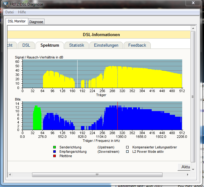

Zeig mal den Tab Spektrum. Und du kannst mal versuchen den Schieberegler einen Schritt Richtung Stabilität zu schieben. Müsste in Einstellungen zu finden sein.
Die Sache mit dem Schieberegler hab ich schon probiert, jedoch wird leider überhaupt keine Verbindung mehr aufgebaut, sobald ich den Regler auch nur um eine Stufe Richtung "sicher" bewege. :(

Mal beim Provider anrufen und eine Störung melden. Diese Delle und die vielen Spikes zwischen 96 & 256 können auf einen Störer hindeuten. Den zeigt die Fritzbox ("kompensierter Leitungsstörer") sogar an.
Dann noch die obligatorischen Fragen: Hast du zwischen der Fritzbox und dem Splitter (sofern vorhanden) irgendeine Verlängerung gezogen. Oder hast du eine Verlängerung zwischen Splitter & TAE-Dose? Hängt der Splitter/die Fritzbox in der sog. "1. TAE-Dose"? Gibt es mehrere TAE-Dosen im Haushalt?
Danke, das habe ich zwar gesehen, konnte es aber nicht beurteilen. Werde die Telekom demnächst mal drauf ansprechen.
Die anderen Punkte sind bei mir okay.
